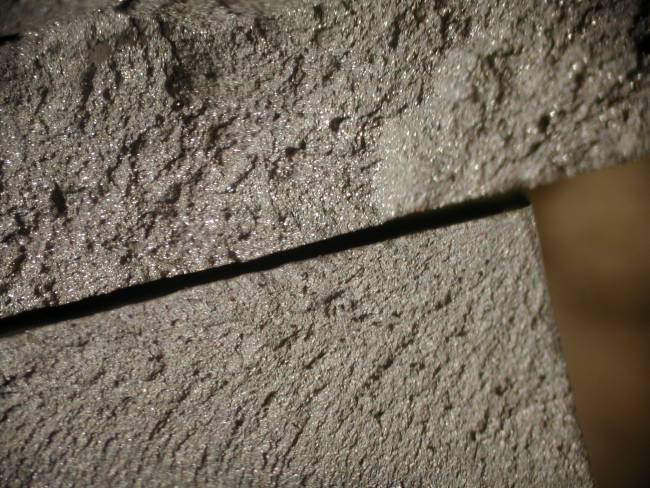

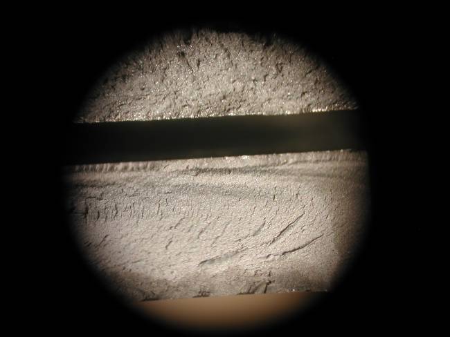

Ich habe noch zum Vergleich einige Fotos von den Brüchen gemacht.
Foto 1
oben 3505 unten 2379
Foto 2
oben Feile unten 2379
Foto 3
oben 2379 unten Feile
Foto 4
oben ATS unten Böhler K510 (1.2210)
Foto 5
oben ATS unten K510

Die Feilen der Firma Dick, welche in Deutschland bei mir "um die Ecke" hergestellt werden, sind nach Aussage der Firma induktiv Randschichtgehärtet (knapp 2 mm Einhärtetiefe, Werkstoff entweder 2008 oder 2063, habe mir mal einen "Schnitt" zeigen lassen) . Das könnte unter Anderem die hohe Kraft erklären. Ich meine das auch an dem Bruchbild zu sehen. Du könntest das mal ganz einfach überprüfen durch Härtemessung an der "hohen Kante" in der Mittelachse und am Rand.
Wenn es dagegen eine kleinere Feile war: Das sind dann "Schweizer Präzisionsfeilen" die nur im Auftrag von Dick gefertigt und von denen vertrieben werden. Die sind glaube ich durchgehärtet (unser Besuch bei der Firma liegt leider schon etwas zurück, so dass ich mir da nicht mehr ganz sicher bin. Der Werkstoff ist bei denen glaube ich immer 2063).
Wenn das tatsächlich der Fall war, dann wäre mal wieder Romans Aussage bestätigt, dass nicht die Härte allein ausschlaggebend ist, sondern durch welches Gefüge sie bereit gestellt wird...
Dass die Stähle nach diesem Test relativ nah beieinander liegen, erstaunt mich jetzt eigentlich nicht so sehr, wobei die Härtewerte schon relativ stark unterschiedlich waren.

wegen dem tiefkühlen
das tiefkühlen wandelt den restaustenit in martensit um.
da martensit spröder ist als der restaustenit (der wandelt sich durch die verformung evtl auchnoch um) sinkt die bruchkraft.
oder mit anderen worten:
nach der TK ist weniger gummi drin :)

1. es ist festzusellen, dass alle Legierungen im Härtebereich von 60HRC + liegen, und dass sich die aufgenommenen Werte nicht besonders unterscheiden, ganz gleich ob nun rostend oder rostträge.
Nun im statischen Bruchbiegeversuch den Günter nachgestellt hat ist das das so wenn man sich der 60HRC marke nähert ist da fast kein unterschied. Herbert hatte das doch mal irgendwo in einer Grafik gepostet.
2. Das eher zähe Bruchverhalten bei den rostträgen ist auf entsprechende mengen Restaustenit zurückzuführen damit hat El Dirko recht. :super: :super:
3. Das eher spöde Bruchverhalten der bereits tiefgekühlten Stähle ist auf die Reduzierung des Restaustenits zurückführbar bingo kababear :super: :super:
4. Das Verhalten der Legierungen ist so durchaus gut erfasst und gibt Aufschluß über ihr Verhalten im Makrobereich. Jedoch weder der Test als solches, noch die Ergebnisse geben Aufschluß über die Eigenschaften des Werkstoffes im Mikrobereich. Also bei der Frage Schneidfähigkeit im Mirkobereich der Schneide, insbesondere Schneidhaltigkeit sind daraus keine direkten Erkenntnisse zu gewinnen.
