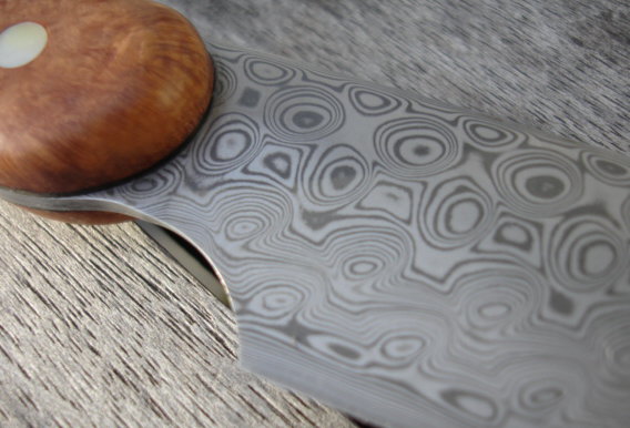

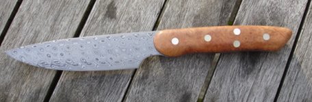

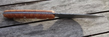

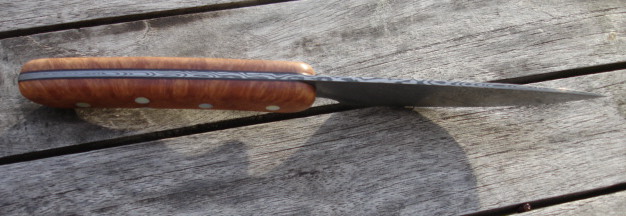

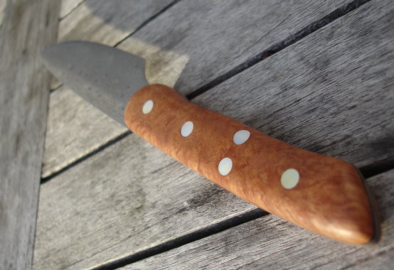

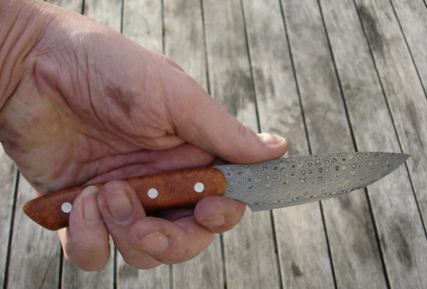

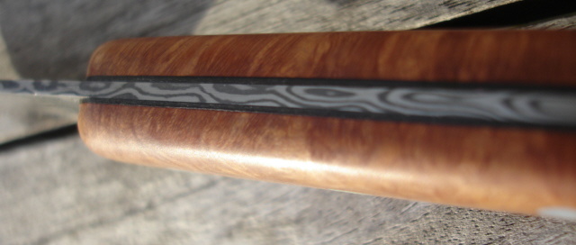

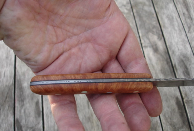

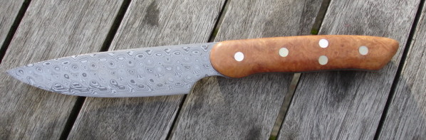

Hier ein neues kleines Messer für draußen.
Damasteel, mittlere Rosen, 62HRC
Dicke: 2,2mm
Länge: 220mm
max. Klingenhöhe: 27mm
Schneidenlänge: 102mm
Grifflänge: etwas unklar, da man über die Holzschalen (100mm) hinauslangt
Holz: Bruyere-Maser und schwarzes Fiber
Pinns sind mit goldenem Perlmutt abgedeckt
Eingelassen mit Orangen-Hartöl.
Jetzt wird's geschärft und morgen im Geschäft bekommt es mein Logo.
Tja, und dann kommt noch ein passendes Kleidchen.
Grüße an alle anderen "Kellerkinder"!
Gerhard

na das ist ein Schnuckelchen:super: Die Form und das Griffholz gefällt mir ausgesprochen gut. Der Rosendamast ist nicht ganz meiner, aber das ist zum Glück Geschmacksache...;)
Gruß Th.

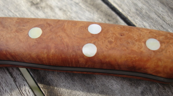

hall gerhard,
sehr schönes messer das du da gebaut hast! die anordnung der pins ist allerdings etwas eigen :rolleyes:, nicht unbedingt mein geschmack...
ich hätte nur 4 in einer reihe genommen...
aber der gesamteindruck ist dennoch toll!
grüsse von der kellerechse lizzardo ;)
Die Kritik mit den Pinns ist völlig berechtigt.:hmpf:
Eigentlich wollte ich 4 rautenförmige Zierpinns (mit 3,2mm) einbauen und 2 Edelstahlbacken mit 2mm Pinns. Aber die Schwalbenschwanzpassungen an den Backen vom letzten mal waren mir zu viel Streß.:rolleyes:
Da habe ich mit dem HM-Bohrer noch ein weiteres mittiges Loch gebohrt. Außerdem wollte ich mal sehen, wie sich Perlmutt-Einlagen am Rand, sozusagen in der "Kurve" einbauen lassen.
Insgesammt mag ich Bruyere-Holz recht gern, läßt sich gut verarbeiten. Gibt's bei Drechselmaus.
Und Orangenöl ist einfach super. Wenn man so ein Messer der Frau in die Hand drückt, dann lächelt sie schon allein wegen dem Geruch. Fast wie bei Pheromonen!;)
Gerhard
