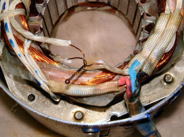

Also hier dann die Anleitung:
http://www.messerforum.net/attachment.php?attachmentid=23291&stc=1
In Bild 1 ist der Motor dargestellt, wenn mal alles um ihn wegschraubt und ihn mit den Hauptwicklungsteilen nach oben auf den Tisch stellt.

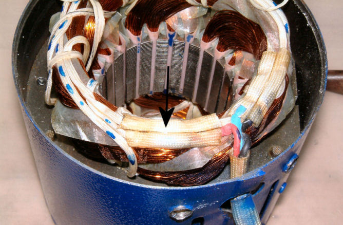

http://www.messerforum.net/attachment.php?attachmentid=23292&stc=1
Bild 2 zeigt dann den Strumpf, worin der Stern eingepackt ist (schwarzer Pfeil). Um da ran zu kommen, muss man die äußere Wicklung aus Textil lösen und etwas abwickeln. Dann mit einer Schere vorsichtig den Strumpf wegschneiden.

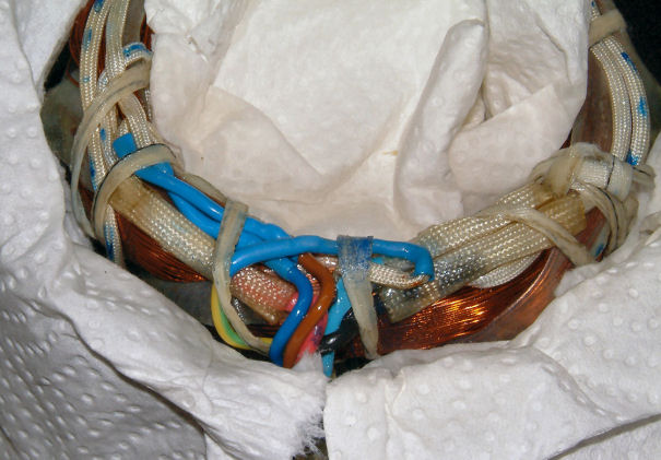

http://www.messerforum.net/attachment.php?attachmentid=23296&stc=1
Bild 3 zeigt dann den Stern. Jetzt den Knöpel am Ende abzwicken und die Leiter auseinanderdrehen. Dann die drei Drähte mit den drei Leitungen, die ich durch den dicken Schlauch gezogen habe, wo die anderen Kabel auch lang laufen, verlöten.

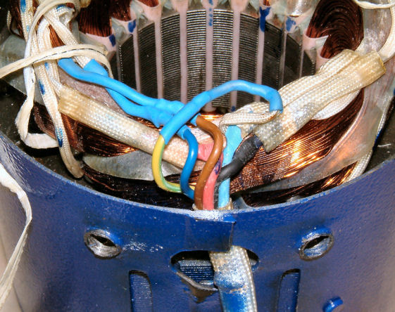

http://www.messerforum.net/attachment.php?attachmentid=23293&stc=1
Bild 4 ist dann das Ergebnis, wenn man mit Schrumpfschlauch isoliert. Sollte man machen, lohnt sich bestimmt wegen längerer Lebensdauer.

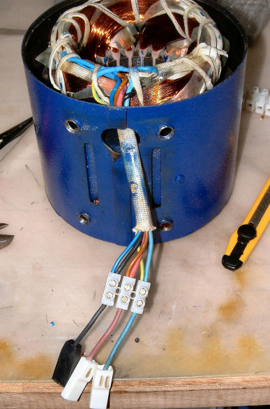

http://www.messerforum.net/attachment.php?attachmentid=&stc=1
Bild 5 zeigt, wie dann die Textilwicklung wieder drüber kommt, wobei man da ordentlich dran ziehen muss, damit alles wieder unverrückbar fest ist. Zum Schluß habe ich dann mit Isolierlack wieder alles fest verkleistert.

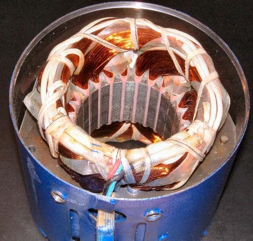

http://www.messerforum.net/attachment.php?attachmentid=23295&stc=1
Bild 6 zeigt den elektrischen Anschluss. Am besten wird vor dem "wieder zu machen" alles auf elektrischen Widerstand geprüft. Ich hatte über die Spule jeder Phase 15,7 - 15. 9 Ohm gemessen. Jetzt muss folgend verdrahtet werden.
2.Phase mit dem, was aus der ersten Phase wieder aus dem Motor kommt.
3.Phase mit dem, was aus der zweiten Phase wieder aus dem Motor kommt.
1.Phase mit dem, was aus der dritten Phase wieder aus dem Motor kommt.
Habe dann alles mit der Lüsterklemme erschlagen. Nach dem Zusammenschrauben habe ich dann noch mal den Widerstand über die Phasen gestestet. Jetzt kam dabei überall 10,3 Ohm raus.
Dann wieder alles zusammenschrauben und los gehts. Ist doch nicht ganz so schwer, wie es scheint, oder?
Hallo Carsten,
wenn das auf Dauer nicht in die Hose geht, ich würde Zuleitungen an Motoren nie verlöten. Außerdem ist es laut DIN bla bla nicht erlaubt.
Da Motoren Hitze entwickeln, kann sich auf kurz oder lang die Lötstelle lösen und Motor oder/und Mensch daran Schaden tragen.
Deshalb sollte die Verbindung verschraubt oder gequetscht werden, sprich mechanisch verbinden.
Ach und Schutzleiterleitungen sollten nicht Spannungsführend sein, das ist Verboten.
Ebenso Schrumpfschläuche können schmelzen, deshalb verwenden Motorbauer Gewebeisolierungen.
Hallo Howie,
da hab ich natürlich nicht so die Ahnung, was man tun darf oder nicht, geb ich ja zu. Aber gut, dass der nächste dann deine Vorschläge berücksichtigen kann.
Aber wenn Schrumpfschläuche schmelzen sollen, dann muss es am Motor Temperaturen geben, die über 200°C liegen werden. Da bin ich aber skeptisch, ob der Isolierlack um die Wicklungen das aushält. Auch die Lötstellen sollten bei Temperaturen um 200°C nicht weich werden und beim Löten ist ja der Isolierlack abgegangen (sonst hätte ich ja keine Verbindung hinbekommen).
Was meinst du denn zu dem Pömpel, der sah auch irgendwie gelötet aus, oder war das geschmolzenes Kupfer?
Carsten
Hallo Carsten,
gelötet kann ich mir nicht vorstellen, schaut auf deinem Foto auch nicht so aus.
Du solltest die Temperaturen im geschlossenem Motor später unter Last und Dauer nicht unterschätzen.
Das mußt letztendlich du selber entscheiden auf wieviel Wert du bei der Sicherheit deiner Werkzeuge oder Geräte legst.
Ich habe mir deine Dokumentation angeschaut und dabei sind mir diese Zustände aufgefallen deshalb weise ich dich darauf hin.
Was du daraus machst bleibt dir überlassen.
