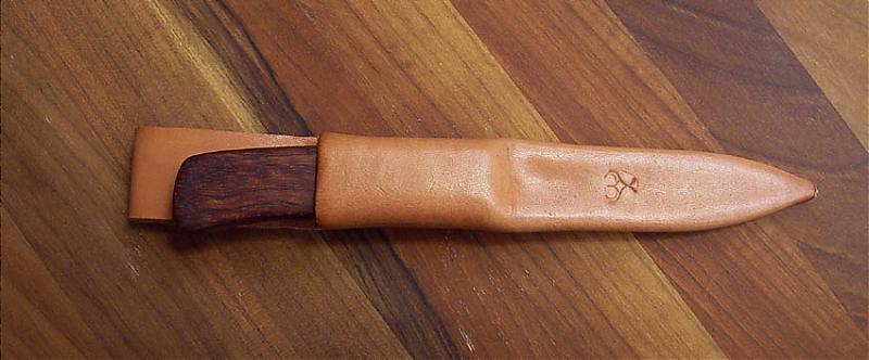

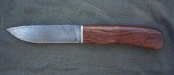

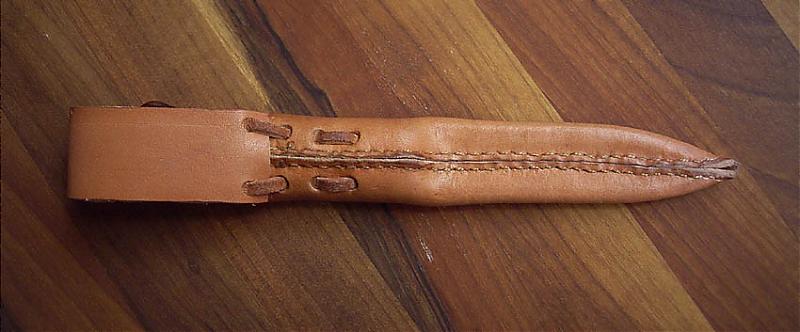

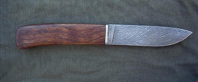

Hallo Alle zusammen,
hier ein von mir geschmiedetes Damastmesser. Ein bisschen kleiner und ziemlich leicht nur 75 Gramm inkl. Scheide :hehe:.
Materialien sind: Bubinga, Neusilber, 1.2842 und 75Ni8
Zu den Maßen:
Gesamtlänge: 194mm
Klinge: 94 x 22 x 2,3 mm 60-61 HRC
Griff: 100x x 22 x 14,3 mm
Für eure Meinung schon mal Danke :p
Roland

Sehr, sehr schönes Messer. Toller Damast, schlichte Montur und ein schönes Etui. Das ganze 75 Gramm schwer, also ein absolutes edc.
Thorsten
Hallo Thorsten,
danke für deine Beurteilung das freut mich natürlich. Ja du sagst es, es ist absolut EDC tauglich. Darum auch möglichst schlicht dafür aber mit Damastklinge und dazu passendem Holz.
Grüsse Roland
das Messer gefällt mir gerade wegen seiner schlichten schnörkellosen Linien sehr gut. :super: Besonders gefällt mir, dass sich die Maserung des Holzes in der Klinge fortzusetzen scheint.
Hilmar
ein feines Messer. Form, Struktur von Damast und Holz, alles passt. Klasse.:)
Gruss
Andreas

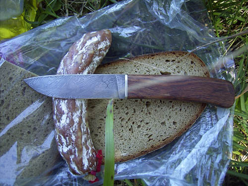

Hallo und Danke für eure lobenden Kommentare das spornt an.
Praxistauglichkeit hat es auch schon bewiesen und ein paar Höhenmeter auf dem Laber zurücklegen dürfen. Da schmeckt die Brotzeit gleich doppelt so gut:D:D:D.
Grüsse und ab ans nächste Messer
Roland

Eine kleine Frage dazu:
Sind die Bilder alle bei Tageslicht gemacht?
Ich frage, weil ich bei ner Bastelarbeit mit Bubinga am fertigen Stück einen Starken Unterschied in der Färbung zwischen Tageslicht und Zimmerbeleuchtung beobachtet habe...
Wenn das bei dir auch so ist, würde es mich interessieren, wie das Messer bei Zimmerbeleuchtung aussieht...
Hallo Sledge Homer,
mal zum fotografieren. Ich hab´s wirklich nicht erfunden und tu mir mit meiner schlechten Kamera echt hart einigermaße schöne Bilder zu machen.
Bei normaler Zimmerbeleuchtung werden die Fotos gar nichts bei mir und bei Damast ist das nochmal ne ganz andere Sache.
Aber das Holz hat ein schöne Spiegelung, ich denke das ist das was du meinst, so wie als wenn man in das Holz reinschauen könnte. Ähnlich wie Birke oder Ahorn.
Hält man den Messergriff, auch bei Zimmerbeleuchtung, in der Hand ist der Spiegel zu sehen.
Je nach Lichteinfall ist die Schattierung vom Holz also etwas anders.
Das ist ja gerade das schöne an so einem Holz.
Ich hätte dir gerne ein Foto mit Zimmerbeleuchtung reingestellt hab grad ne halbe Stunde probiert Fotos zu machen aber das was auf den Fotos zu sehen ist dann dermaßen schlecht dass ich dir nicht wirklich veranschaulichen kann wie es in natura aussieht. Aber die Struktur des Holzes sowie der Spiegel oder die Schattierungen sind immer zu erkennen.
Ich hoffe ich konnte deine Frage beantworten.
Gruss Roland
Ja, das mit der Spiegelung meinte ich unter anderem. Der Teil ist aber sehr schwer zu fotografieren.
Zum Anderen meinte ich allerdings auch die Grundfarbe des Holzes, ansatzweise sieht mans, wenn man die beiden 1. Fotos rechts mit deinem Ausflugsfoto vergleicht.
Bei mir war das Holz bei Zimmerbeleuchtung wesentlich heller, mit fast schwarzen Adern, bei Tageslicht genauso wie bei dir...
Mit den Spiegelungen isses natürlich Schade, dass man die nicht richtig Fotographieren kann, denn das dürfte bei nem Messergriff toll aussehen. Als ich die Farbeffekte bei Bubinga bemerkt hab, kams weit oben auf meine Liste von Hölzern, aus denen ich mal nen Messergriff machen will...
