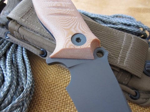

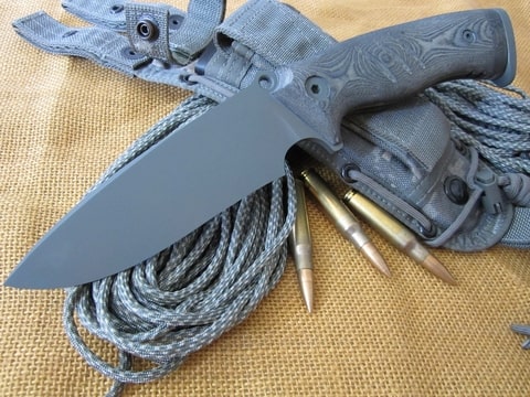

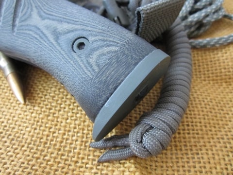

Beendete gerade diese zwei Bull Sharks für die holländische Messer-Ausstellung dieser Samstag.

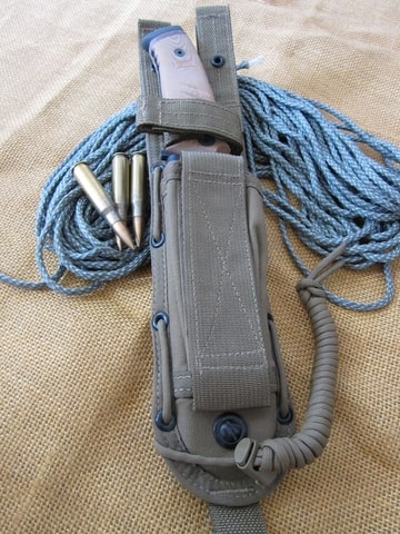

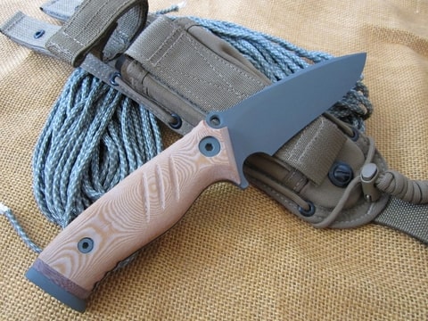

Das kleine Messer hat ein Blatt aus O1 (selektiv verhärtet in einem elektrischen Brennofen, drei anlas Zyklen), Gelb linnen micarta Griff mit Gummizwischenlagen, O1 verhärtete Kolbenplatte. Schraubbolzen M4 und M6. Alle Metalteile, bekamen ein Foliage Green Gunkote Coating. Coyote Tan Spec-Ops Scheide.

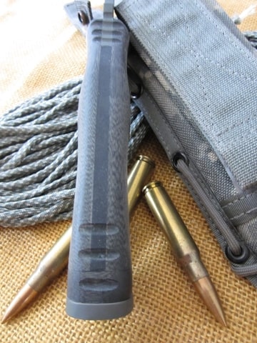

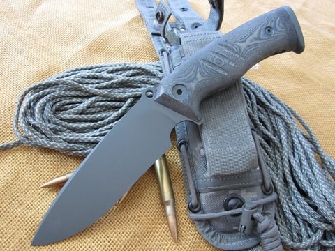

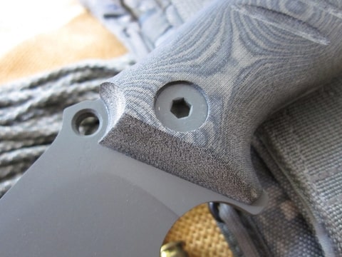

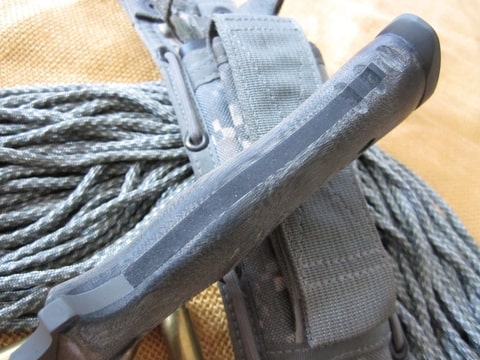

Der Mittel grosche Bull Shark hat ein Blatt aus O1 (selektiv verhärtet in einem elektrischen Brennofen, drei anlas Zyklen), Grün/Schwarzes linnen micarta Griff mit Gummizwischenlagen, O1 verhärtete Kolbenplatte. Schraubbolzen M4 und M6. Alle Metalteile, bekamen ein Foliage Green Gunkote Coating. ACU Spec-Ops Scheide.
