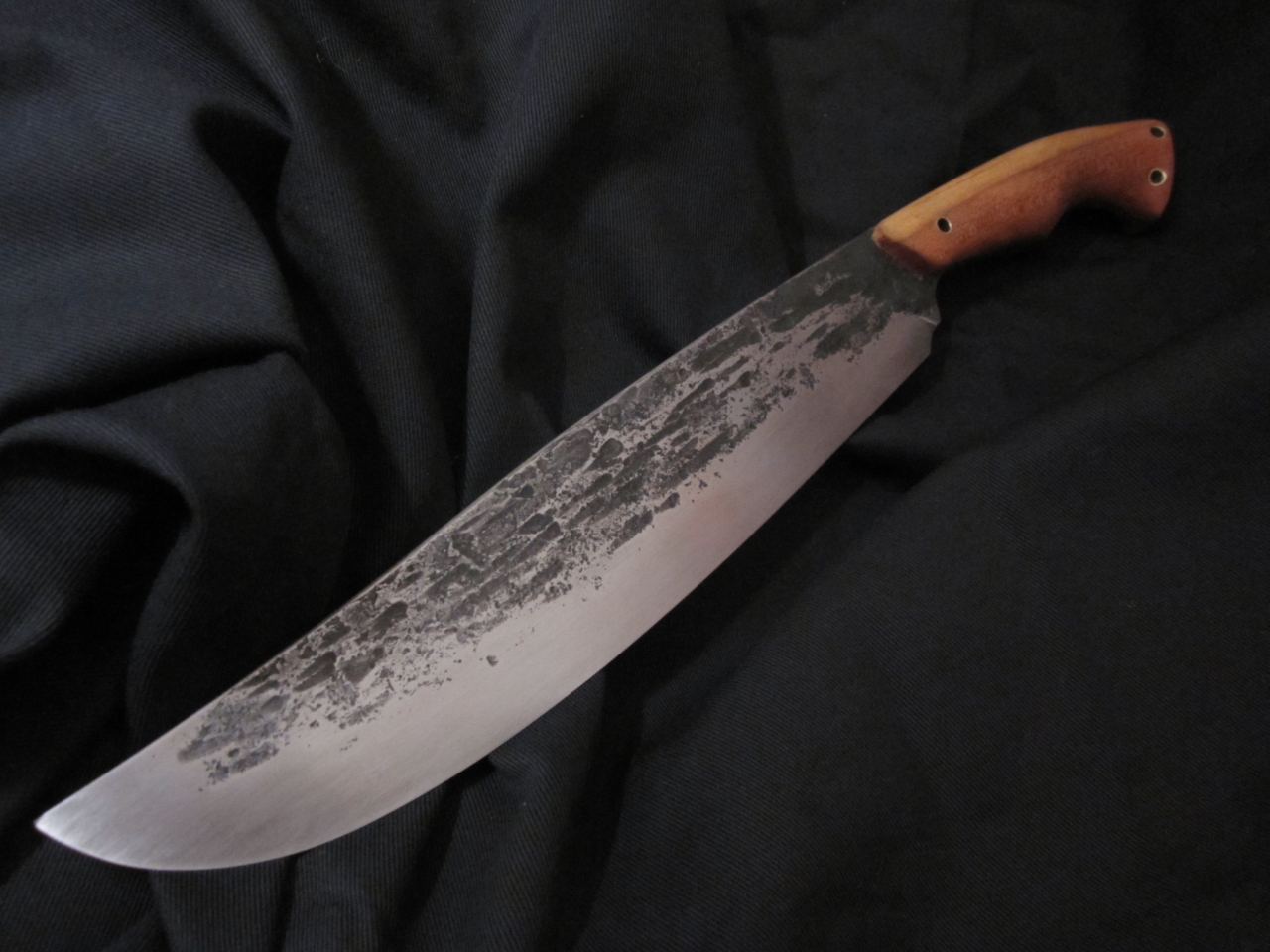

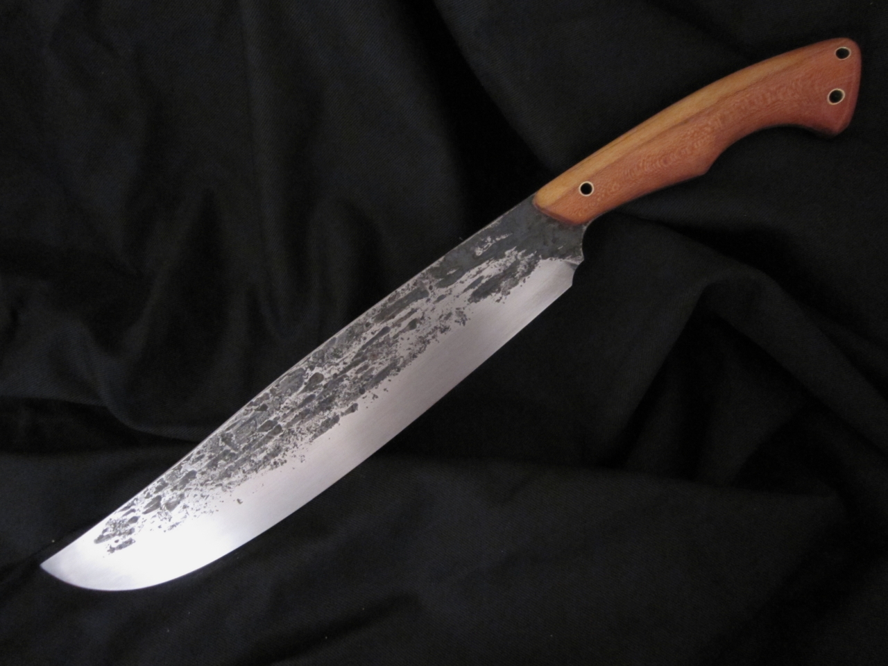

Mein erstes geschmiedetes...
Die Klinge ist in einem Kurs bei Michael Blank entstanden der mir zwei sehr tolle und lehrreiche Tage ermöglichte...

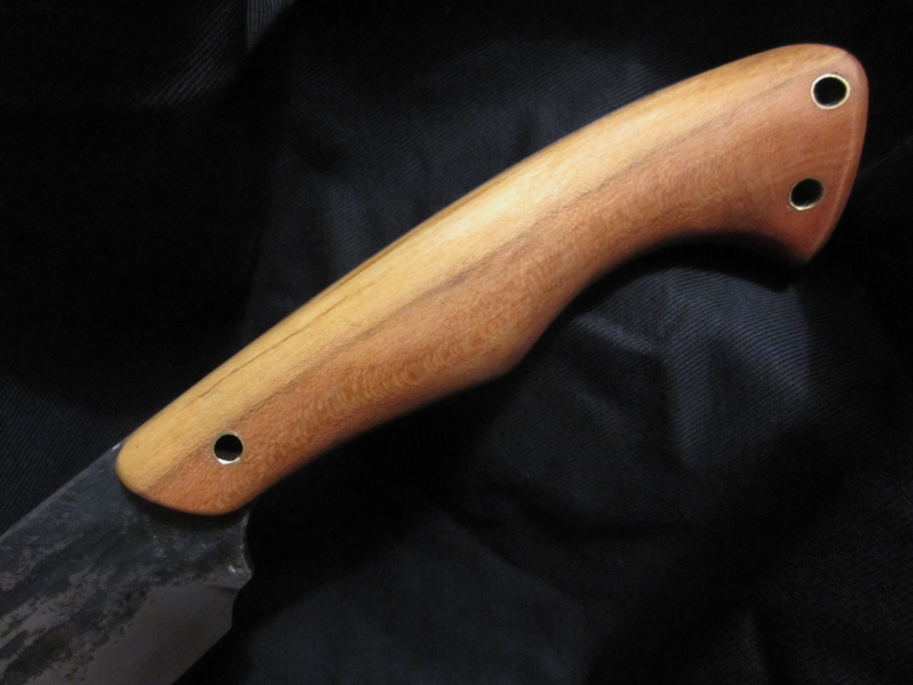

Der Griff ist dann zuhause dazugekommen...
Stahl: K720 (1.2842)
Griff: Zwetschke mit Splint
Gesamtlänge:420mm
davon Scharf:260mm
Klingenbreite:50mm
Klingenstärke:5mm tappert auf 3mm richtung Spitze
Fangriemenösen:6mm Messingrohr
mehr Bilder unter http://www.flickr.com/photos/pelesaustria/
lG.Jakob
Gefällt mir sehr.:super:
Das Messer wird doch nicht am Freitag, Samstag in Gloggnitz entstanden sein.
Hallo Jakob, das ist wirklich eine ausgesprochen gelungene Grifflösung.
Gratuliere mal zum beinah fertigen Projekt - bin schon sehr neugierig auf Deine Lösung für die Scheide.
Gruß aus der Klingenschmiede, Michael
@schlosser
Das Messingrohr hat den Sinn als universellle Befestigungsmöglichkeit für einen Fangriemen zu dienen... Stabilität ist bei weitem genug...
@lorhelm
naja fast is zwar am Freitag und Samstag entstanden aber doch nicht in Gloggnitz...
@all
danke für die positiven Komments freut mich das es gefällt
lG jakob

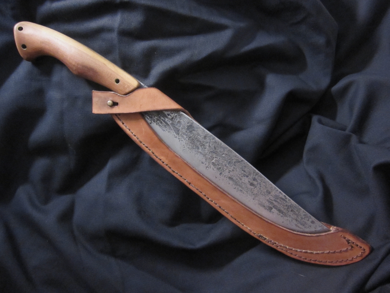

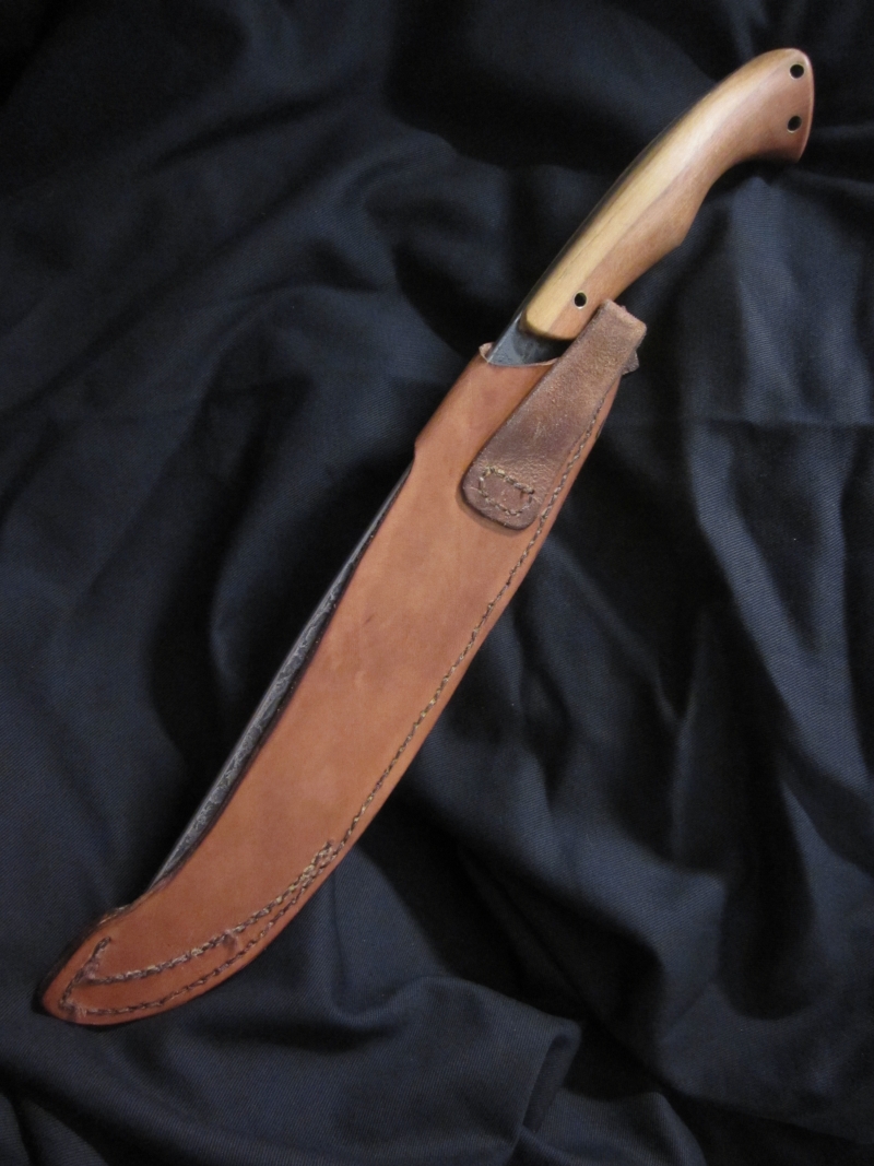

Jetz hats auch noch ein rustikales Kleid bekommen mein Bushbowie...
Die Naht ist leider absolut nicht sauber is mir zwar bewusst aber es soll ja hauptsächlich funktionell sein...
Material war 3,5mm Blankleder mit Soda gefärbt und die Oberfläche mit Bienenwachs behandelt...
lG.Jakob
Boa, is das ein geiles Teil. Hab ich jetzt erst gesehen. Einfach:super:
Gruß Jannis
Ist echt gut geworden und schreit nahezu nach Benutzung! Der Griff sieht supergriffig und angenehm aus und auch die halboffene Scheide find' ich eine gute Idee! :super:
Die Nähte werden mit der Zeit von alleine gerader, um den Rest müßte man (ich :D ) s(m)ich glaube ich aber doch kümmern... :glgl:
Schöne Grüße Steffen
