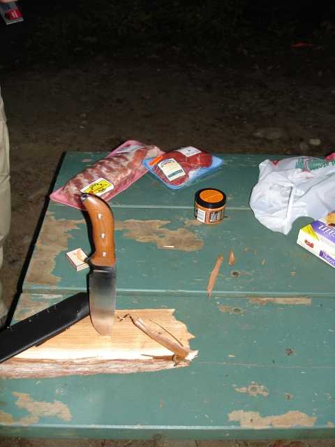

Kanada! Da fällt mir was ein ... :cool: :D
Ich war ja auch da! ... Das Video mit der Dokumentation über die Feuerholzvorbereitung kommt auch noch ...
