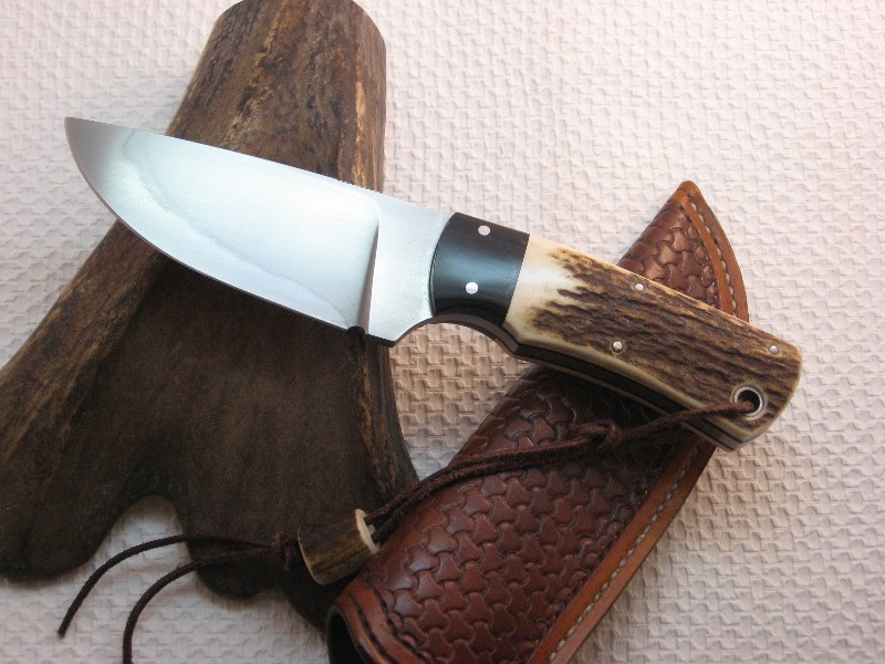

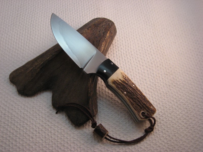

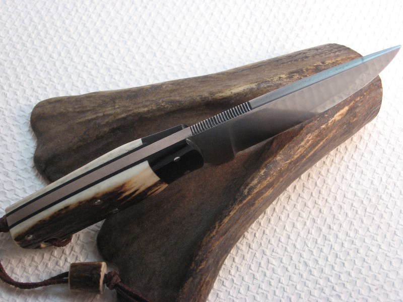

Hallo Leute,
ich möchte hier ein selbstgefertigtes Messer zeigen.
Stahl: C60, diff. gehärtet
Griff: Büffelhorn mit Rothirschgeweih auf schwarzem Fiber
Pins und Öse: V2A
Gesamtlänge: 203 mm
Klingenlänge: 103 mm
Klingenstärke: 5 mm

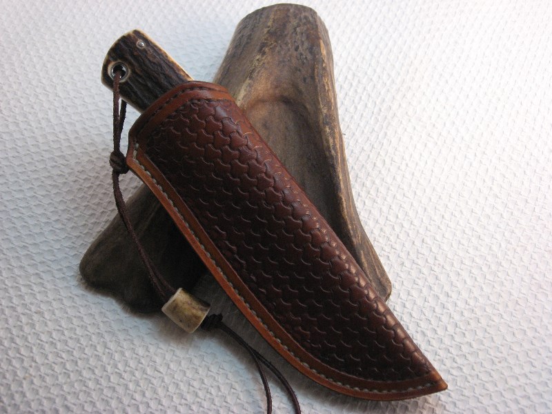

Scheide: 3 mm Rindleder

Sehr schönes Messer mit entsprechender Scheide. Für meine Belange etwas zu knuffig,könnte von den Bildern her länger sein.
Dizzy
Servus!
Gefällt mir sehr gut!
Handliche Form, schöne Materialien, sehr saubere Scheide!
Danke fürs zeigen!:super:
hallo
absollut sehr saubere arbeit.das teil ist wirklich sehr schön gemacht.
auch die scheide ist vom feinsten.
einzig beim stahl hätte ich mir etwas mehr c gewünscht.zB c105.
da bin ich echt gespannt auf weitere arbeiten von dir.
grüsse
hano
