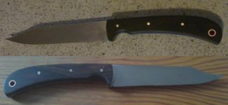

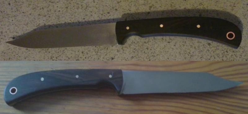

das resultat
klinge: c75
griff: ziricote
gesammtlänge: 268mm
klinge: 139mm lang, 3mm dick und 26mm breit

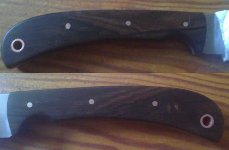

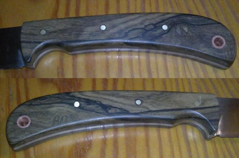

zum griff: ich habe mal vorher/nachher bilder reingesetzt, weil jedesmal wenn ich das holz behandle es nachdunkelt, was mir gar nicht so recht ist. sonnst nehme ich leinöl, aber diesmal habe ich bienenwachs probier und wieder das selbe :mad:
für tips der griffbehandlung ohne nachdunkeln wäre ich sehr dankbar :D
lob und kritik sind gern gesehen :hehe:

So, das musste ich los werden. Der Griff aus Zirikote hat doch eine super Zeichnung:super: Warum willst Du den heller haben. Aktuell gibt es jetzt gerade einen Beitrag im Forum über das Ölen von Holzgriffen. Der Möglichkeiten gibt es ja viele. Von CCL über Tungöl, Kanaubawachs, Leinöl, Danishöl, Terpentinöl, Bienenwachs und deren Kombinationen.
Versuchs halt mal!
Tungöl dunkelt nach, das würde ich daher in diesem Fall nicht nehmen.
Ookami
@ leielekt
weil unbehandeltes ziricote sieht richtig geil aus :super:, aber behandelt sieht es aus wie nussbaum
mit cocobolo genau das selbe, unbehandelt super schön, behandelt wie kirsche
also, jedenfalls bei meinen versuchen :rolleyes:
