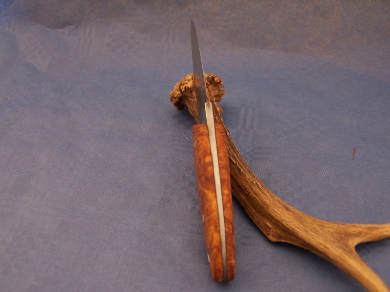

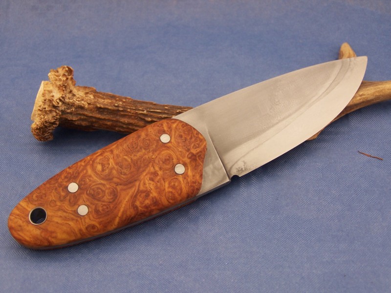

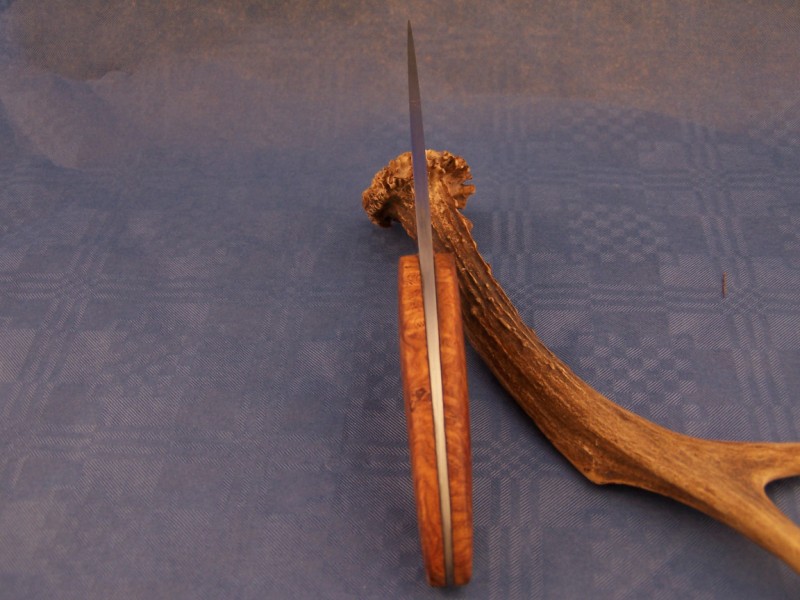

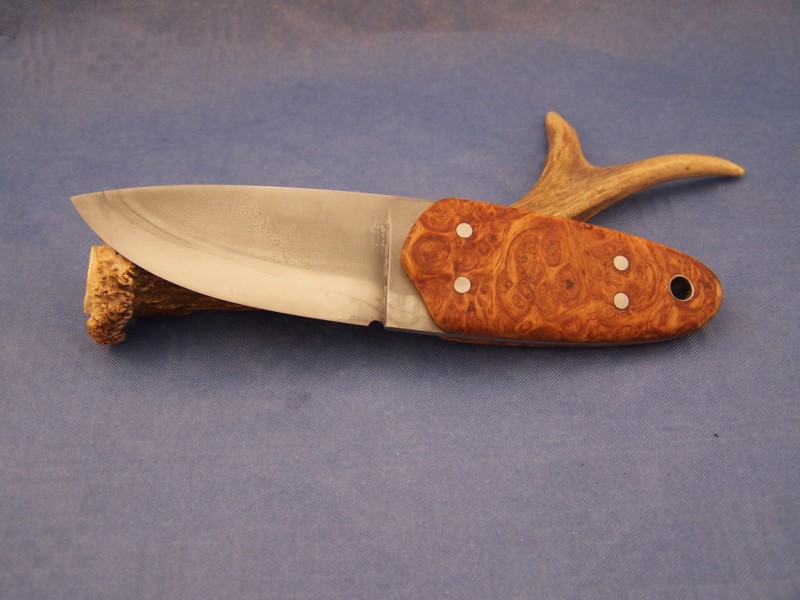

wie schon die Überschrift sagt C80 Geschmiedet und differential gehärtet.
Pins und Fangöse aus V2A Griffschalen Amboina-Maser.
Total: 170mm
Klinge:85mm
Dicke vorn 0,6mm mitte 3,7mm hinten 1,5mm
