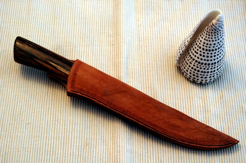

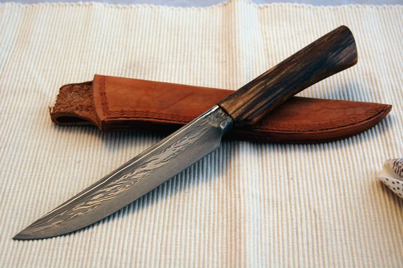

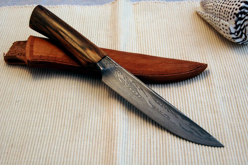

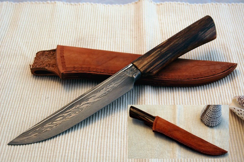

Antik/archaisches Jagdmesser
Klinge geschmiedet aus
Drahtseildamast
mit Schneidlage aus 1.2842,
Rückenlage aus (C60, Reinnickel, C60)
Griff Stabilisierte gestockte Buche
wie versprochen stelle ich heute neue Bilder, gleich mit der handgenähten
lederscheide ein.
Die Maße sind:
Gesamtlänge: 28,5cm
Klingenlänge: 16,5cm
Klingendicke: 8-9mm direkt am Griff, nach ca. 17mm auf 5-6mm verjüngend.
Zr Spitze hin auf ca. 3mm auslaufend.
Material:
Schneide 1.2842 geätzt
Mittellage: Drahtseildamast
Rückenlage: C60/Nickel/C60
hier die Bilder:
