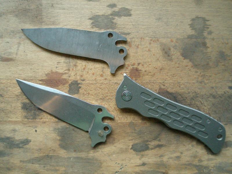

Hier etwas was ich schon seit einiger Zeit zu machen habe, mittendrin stecke und Euch schonmal zeigen wollte.
Die neue Klinge entsteht nach dem Original aus Eurofighter-Damast.
Nur die Semiautomatik lasse ich in Abspache mit dem Kunden weg.
Nicht weil ich es nicht könnte oder tun würde, es soll einfach preislich im Rahmen bleiben.
Ich habe lediglich den Flipper etwas stärker gelassen, ich fand das Original etwas "unbequem" sprich pieksig :ahaa:.
Morgen gehts weiter ...

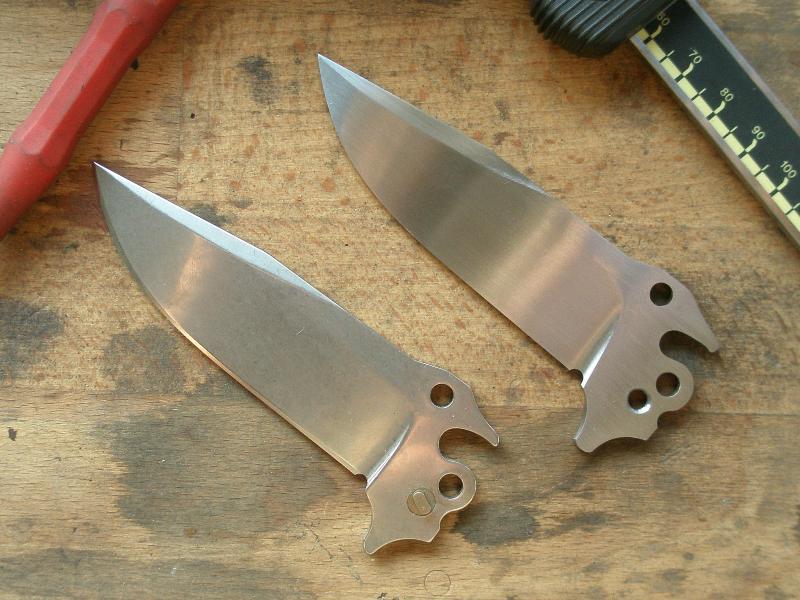

Und nun kanns in den Ofen gehen, beim nächsten Härtegang.
Ich habe sicherheitshalber mal ein Loch mit Gewinde genau da gebohrt, wo der Nuppel für die Semiautomatik sitzt, damit man das später noch nachholen kann wenns denn dann doch sein soll.

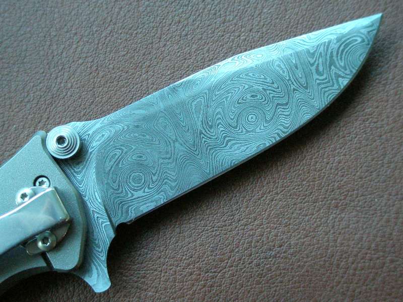

Endlich fertig!

Respekt! Das sieht *sehr* gut aus.
Hast Du den Original-Thumb-Stud wieder verwenden können?
Ja klar, der ist ja nur reingeschraubt.
Bei Microtech bekomm ich die aber seltenst heil raus, leider sind sie eingeklebt. Muß dann jedesmal neue machen ...
