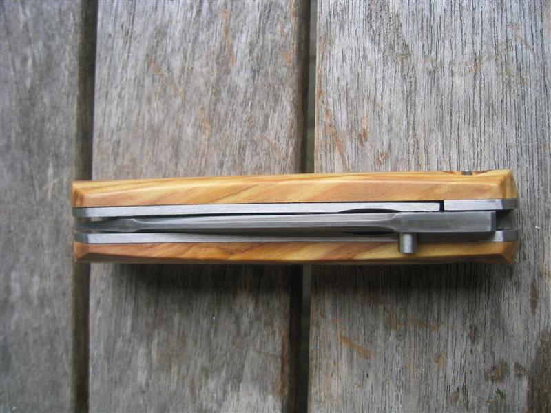

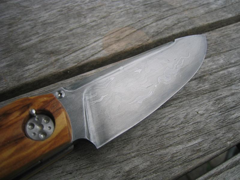

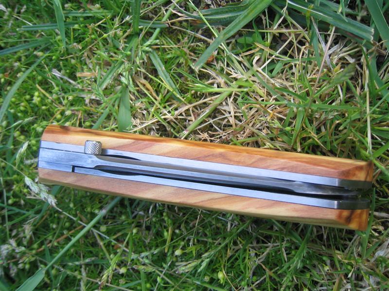

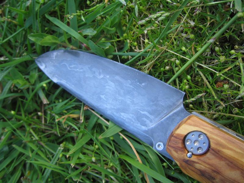

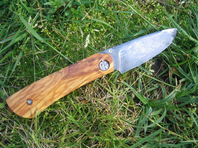

"Das erste gescheite Messer von Dir, das man auch benutzen kann"
O-Ton meine Frau... noch Fragen?
Selbstgeschmiedeter tordierter Kettensägendamast mit Schneidlage aus Wolframstahl (Nandger, hilf mir mal), geschmiedet bei und mit Nandger Franck. (hat echt Riesenspaß gemacht, Danke nochmal für das konkret krass korregde Schmiedeerlebnis)
Klingenstärke 3,5mm, Länge 90mm, eingeklappt 117mm, echt klein für meine Verhältnisse, oder?
Griffschalen Olive (die Carbonschalen sind in der Tonne, hat nicht hingehauen und sah s****ße aus...:D)
Achse und Daumenpin bei Jürgen Schanz gekauft
Washer aus Teflon
Platinen 2mm Titan Grad 5, vielleicht mach ich die noch bunt, hat jemand einen Farbvorschlag?
Pins, Schrauben und Spacer V2A
Ich hoffe, die Tradtionalisten sind jetzt etwas beruhigt...
Danke für die Aufmerksamkeit!
Nils

Sieht toll aus und wenns Deiner Frau auch noch gefällt ist das doch ein voller Erfolg

Sehr schön, stimmige Linien und vor allem tolle Abstimmung zwischen den Materialien.

Die Riffelung und die Farbe vom Daumenpinn gefallen mir nicht. Könnte der aus dem Olivenholz sein und verschraubt, oder aus dem selben Damast wie die Klinge? Und ohne die Riffelung. Man kann sehen das der Pinn dazugekauft ist. Das soll nicht sein.
Schöne Grüße, Jens

Der Pin ist die Verdrehsicherung der Achse. Normalerweise mach ich die verdeckt, aber hier wollte ich es mal so probieren. Natürlich kann man auch einfach einen Tropfen Loctide nehmen, aber wie langweilig...
@Gunther:
Die Blumen gebühren nicht mir, die Achse habe ich vom Jürgen Schanz!
@jensh:
Da gebe ich dir Recht! Der Pin passt nicht so richtig, aber ich hatte ihn halt noch. Normalerweise mache ich die Daumenpins selbst, mit Stein oder Kugel eingesetzt. Hier war ich faul, Asche über mein Haupt!
Ein Novum habe ich noch vergessen:
Die Kugel für die Arretierung ist aus Siliciumnitrid. Vielen Dank an dieser Stelle an Fünfer! Ist ein Test, nachdem mal bei einem Messer die Stahlkugel nach einem Tag abgenutzt war, suchte ich nach Alternativen. Wer will schon jeden Tag die Kugel auswechseln?
Viele Grüße
Nils

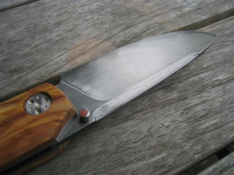

Update 1.1:
Wenn ich Eines noch mehr hasse als ungerechtfertigte Kritik, dann ist das gerechtfertigte Kritik!
Bei Ersterem muss man sich über seine Mitmenschen ärgern und bei Letzterem über sich selbst!:p
Also hier das Ganze mit Custompin:
Titanstab aufbebohrt, Gewinde reingeschnitten und Korallensplitter eingeklebt, verschliffen, fertig! (BTW alles ohne Drehbank)
Klinge nochmal abgeschmirgelt und sanfter geätzt.
Und ganz wichtig:
Die Keramikkugel rausgeschmissen, sie hat schon nach wenigen Betätigungen einen Graben in die Klinge geschliffen. Die Keramik ist leider viel zu hart! Also gegen Edelstahlkugel 2mm ausgetauscht. Ein kalkuliertes Verschleißteil ist besser als eine ruinierte Klinge.
Und das letzte Bild ist für Mike64 :super:
Viele Grüße
Painless
