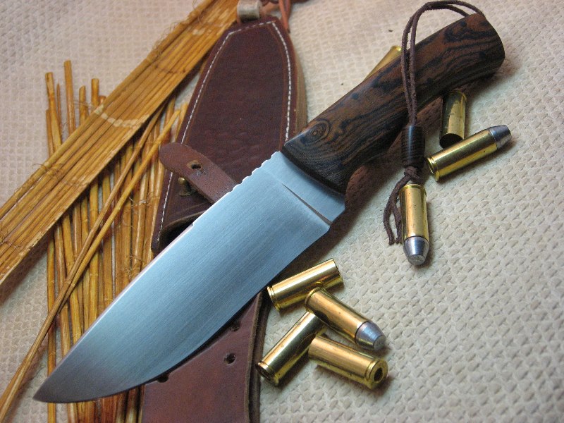

ich möchte Euch ein weiteres selbstgemachtes Messer zeigen.
Zu den Fakten:
Stahl: 1.2842, selektiv gehärtet
leicht ballig geschliffen und satiniert
Griff: Bocote mit rotem Fiber unterlegt und CFK Pins
Gesamtlänge: 288 mm
Klingenlänge: 160 mm - 150 mm scharf
Klingenstärke: 5 mm
Kritiken erwünscht:eek:

Schönes Teil, besonders das Holz gefällt!
Frage zur Scheide. Wofür sind die 4 Löcher? Was für Leder ist denn das?
Polierst du die Kanten noch ;-)

Das Leder ist normales 3mm Rindleder, die Kanten werden noch geglättet.
Die 4 Löcher sind "multifunktional", mit Lederband oder Paracord kann man die Gürtelbreite anpassen, auch wird die Scheide beim Ziehen des Messers am Hochrutschen gehindert, und die Scheide kann an Rucksäcken, Taschen usw. befestigt werden.

Glückwunsch, schönes Messer, sieht sehr vertrauenswürdig aus.
Schlichte elegante Form.
Auch die Lederarbeit gefällt mir, hast Du die Oberfläche mit dem Ballhammer geformt?
Da Du explizit nach Kritik fragst:
Ich hätte wohl eine "Schleifkerbe" dazu gemacht. Aber das ist wirklich Jammern auf hohem Niveau!
Auf wieviel Zehntel mm hast Du denn die Schneidfase geschliffen?

Schleifkerbe ist Gemschmackssache. Ich würde keine machen.
Sone Kerbe vereinfacht vielleicht das Schleifen Bzw. sieht der Schliff am Ende besser aus, aber beim Schneiden bleibt man ständig hängen. Wie gesagt Geschmackssache :)
Die Idee mit den Löchern ist gar nicht mal schlecht.
@ Bulli,
wenn Du die Schleifkerbe nicht kantig sondern "auslaufend" formst gibt es kein Hängenbleiben mehr.
