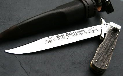

Verlängerungsmesser, bei denen die Klinge im eingeklappten Zustand aus dem Griff herausragt, gab es von Solinger Herstellern in diversen Ausführungen:
mit seitlich aus dem Griff herausklappbarer Klinge,
mit nach vorne aus dem Griff herausschiebbarer Klinge,
mit und ohne Parierstange,
in unterschiedlichsten Größen,
mit Druckknopf oder umklappbarem Hebel als Klingensicherung,
mit verschiedenartigem Griffmaterial,
Hier ein klassisches Modell von Karl Schlieper, mit besonders auffällig und doppelt geätztem Markenzeichen "Auge" des Solinger Herstellers:

Hallo cut,
schönes Teil, habe ich so mit dieser Klingenmarkierung noch nicht gesehen. Scheint 1:1 baugleich mit dem Pendant von Hubertus zu sein, dito die Scheide. Ich vermute mal eine Auftragsarbeit von Hubertus.

1.257
... Scheint 1:1 baugleich mit dem Pendant von Hubertus zu sein, dito die Scheide. Ich vermute mal eine Auftragsarbeit von Hubertus. ...
Kann durchaus Auftragsfertigung sein, einige Solinger Messerhersteller haben intensiv kooperiert und aus historischen UNterlagen von Carl Schlieper ist mir bekannt, dass diese Firma von vielen Solinger Herstellern beliefert worden ist.
Andererseits gab es durchaus identische Messer (oder sich nur minimal unterscheidende bzw. auch ähnliche Messer) aus der Fertigung konkurrierender Firmen.

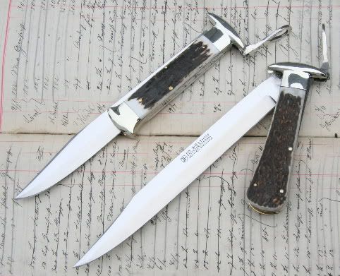

1.257
Wird sowas auch als Saufänger angeboten ?
Zu den von mir in post #3 abgebildten Verlängerungsmessern kenne ich nur einen Hinweis aus einem historischen Hugo Köller Katalog.
Dort ist das Messer zusammen mit anderen ein-oder mehrteiligen Jagd-Taschenmessern abgebildet, die Überschrift der gesamten Katalogseite lauter "Jagdmesser mit feststellbarer Klinge".

458
Danke
Habe noch mal in ein Buch von Pat Farey gesehen wo ich diese Machart her kenne,dort wird es als Klappmesser ausgeführtes Bowie aus dem 19.Jahrhundert bezeichnet,es hat eine dolchartige Klinge (29 cm)die am "Rücken" nur im Griffbereich Stumpf ist.
