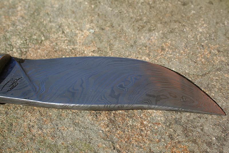

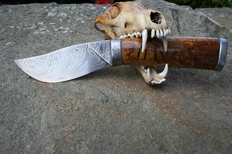

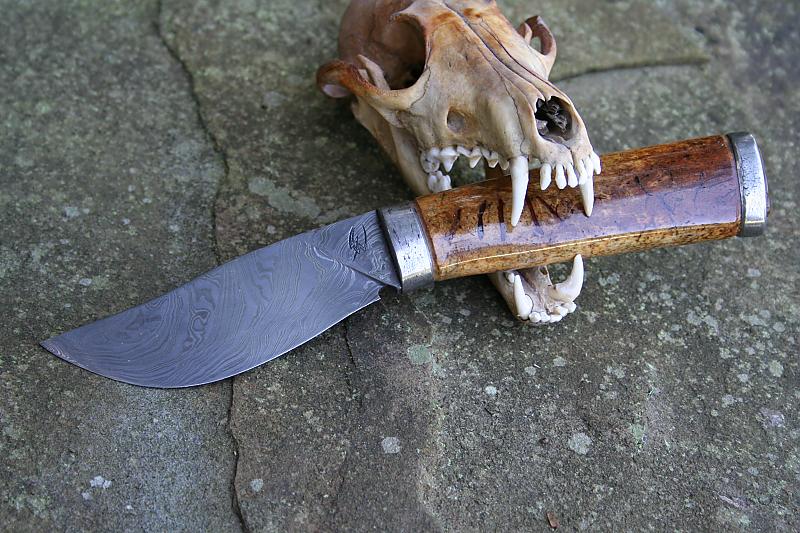

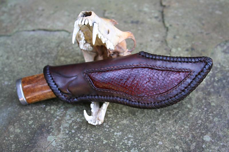

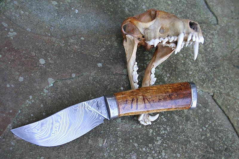

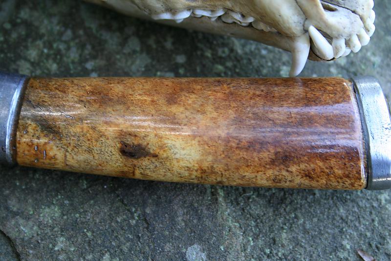

Moin
Mein Neuestes hat, finde ich, was von einem Raubtier.

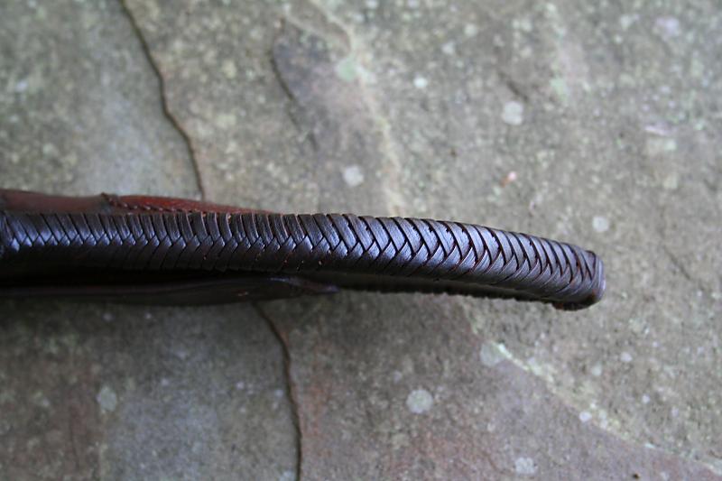

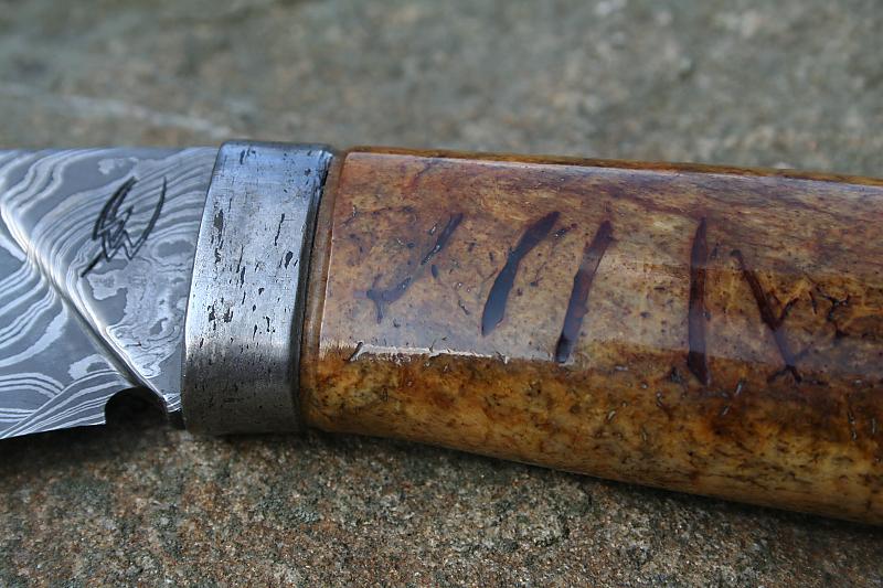

Da wäre der Griff ,fossiler Walroßkiefer mit Fraßspuren,das Lachsleder auf der Scheide und die Form.
Der Damast hat ca 220 Lagen 1.2842 & 75Ni8

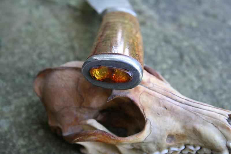

Die Griffabschlüsse sind aus einer alten Wagenachse gefertigt,dürfte Puddeleisen sein. Hinten mit eingepasstem Bernstein.
Ich hoffe es gefällt euch.

das ist ein Hammerteil.Man sieht das Können und die Kreativität.Der Bernstein dürfte Geschmackssache sein,ich find ihn klasse,ebenso das Griffmaterial.Dieses Messer ist ein echtes,unverwechselbares Unikat.Aber wo zum Geier hast Du den Tierschädel her und was ist das,ein Hund?
hallo Stephan,
Sehr schön!
Das Messer wirkt von vorne bis hinten stimmig und in einem Stil durchgezogen.
Der Walroskiefer mit den Fraßspuren :super:
Besonders gut gefällt mir der schräge Anschliff.
Der Bernstein ist Geschmackssache, etwas tiefer versenkt hätte er mir noch besser gefallen.

Herrliches Ding: ganz anders, aber geile Linien! Und die Goldschmiedearbeit am Griffende ist auch schön! :super:
Wow, wunderschön - das Messer passt einfach perfekt zusammen, auch mit dem Bernstein...
Und das Tier kann doch kein Hund sein, bei den Reißzähnen, oder?

Hallo Stephan,
tolles Messer:super: Walross und Bernstein passen wunderbar zusammen. Und die Form der Klinge ist mal was anderes. Insgesamt eine schöne harmonische Einheit.

@all danke für euer Lob
der Schädel ist von einem Fuchs hat mich auch gewundert was der für Zähnchen hat

Ich hab ganz vergessen ein paar Maße anzugeben
KL 11cm GL 12cm Gew. 250 gr. ohne Lederscheide , mit 350 gr
größte Klingenbreite 3,5cm
Wow, Stephan, klasse Arbeit!
Alles passend, von der Klinge bis zum Griffabschluß.
Sag mal, wie kriegst Du den Griff so schön glänzend?
Firecracker
@Firecracker
Fein schleifen bis 800k,dann auf der Baumwollscheibe mit Glanzwachs polieren.
