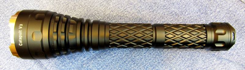

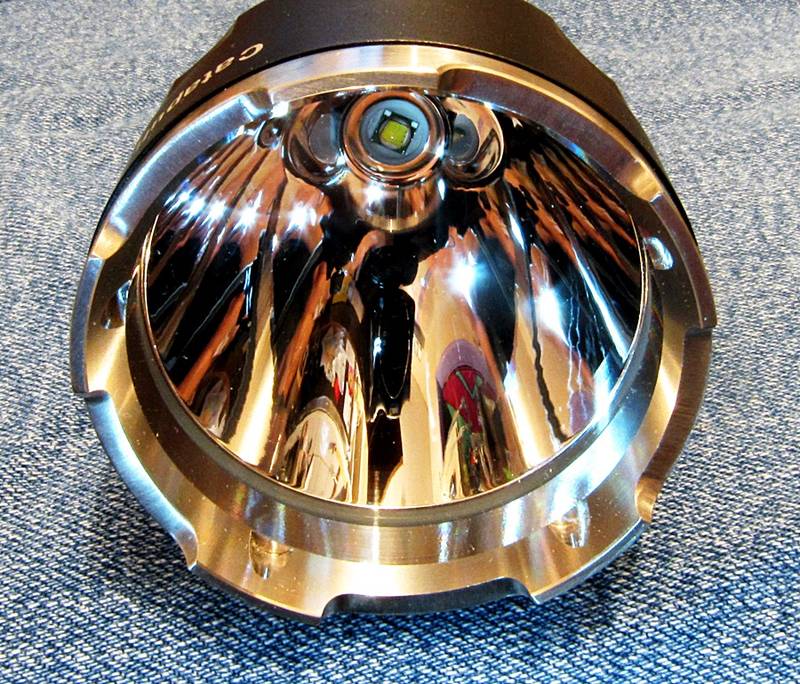

als Ersatz für meine defekte Catapult mit SST-50 LED bekam ich nun eine Catapult V3 mit XM-L LED.
Die Lampe soll max. 700 ANSI Lumen bringen.
Auch die möchte ich hier vorstellen.

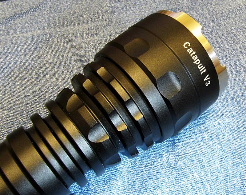

Genauso robust gehalten wie die alte Version.
Gewicht mit Verlängerung und 2x 18650 Akkus beträgt 523g.
Länge dann 253mm
Kopfdurchmesser aussen = 59mm
Durchmesser aussen am Batterierohr = 30mm, innen =18,7mm
Durchmesser aussen der Endkappe = 35mm
Tiefe der Rillen = min. 0,7mm das ist ganz anständig und gibt guten Gripp
Von mir gemessene Ströme bei:
Stufe 1 = 100mA großzügig gemessen, ist eher etwas darunter
Stufe 2 = 450mA
Stufe 1 = 1000mA
Stufe 1 = 1650mA
Strobe = 480mA
Die Verarbeitung ect. ist soweit ok doch war die Glasscheibe von innen so verschmutzt das ich sie erst ausbauen und reinigen musste. War kein Problem aber bei einer neuen Lampe sollte das nicht nötig sein. Das Glas ist mir dann beim Reinigen noch aus der Hand gerutscht und hochkant auf die Fliesen gefallen. Da wurde mir ganz anders, doch das Glas blieb heil und es ist nicht einmal eine Ecke abgesplittert. Sollte also haltbares stabiles Glas sein . Bitte nicht nachmachen da ich nicht weis ob ich nur Glück hatte.
Die Endkappe ist nichtmehr so scharfkantig und der Schalter lässt sich gut bedienen.
Sie steht ausgeschaltet nicht gut als Kerze weil der Schalter etwas weit vorsteht, das ändert sich jedoch sobald die Lampe AN ist. Dann steht sie relativ gut. Durch die um jeweil 120 Grad versetzten Einkerbungen an der Endkappe steht die V3 besser als meine alte Catapult.
Durch das neue Design rollt sie auch nichtmehr so leicht weg. Bei schwacher Neigung genügen die Einkerbungen um die Lampe am Wegrollen zu hindern. Ist sie jedoch einmal im Rollen dann rollt sie weiter *g*.
Ihr Licht ist auch nichtmehr so bläulich und sie schaltet nun zuverlässig. Das tat meine alte Catapult auch nicht. Der Endschalter funktionierte nicht so zuverlässig.
Auch sind die Lichtstufen der V3 besser abgestuft und das Low mit 100mA Strom auch in Innenräumen gut zu verwenden.
Die V3 hat ausserdem eine angenehmere Lichtfarbe finde ich.

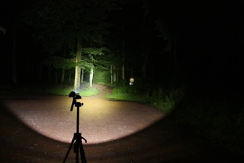

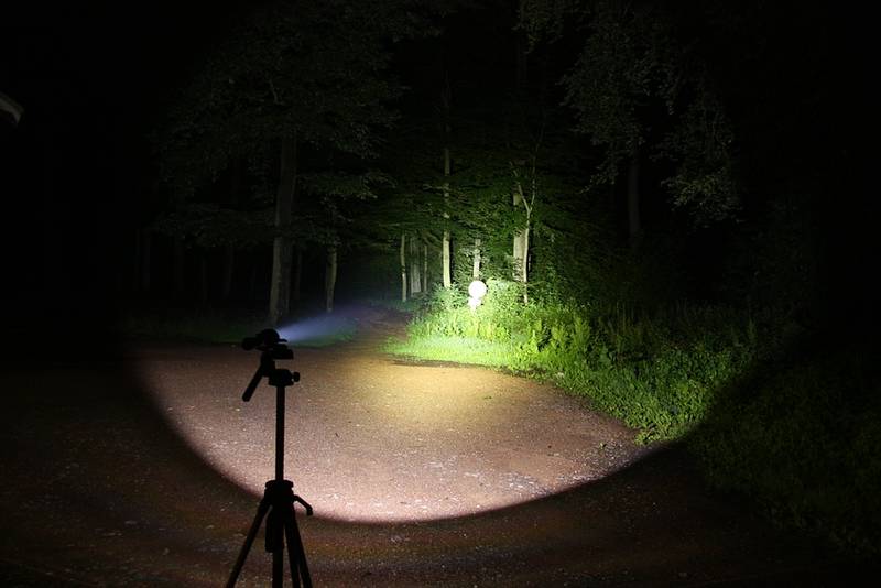

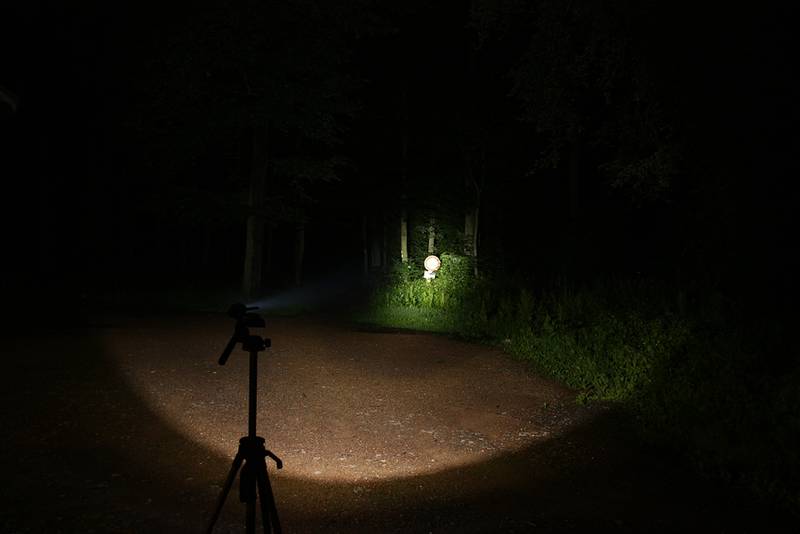

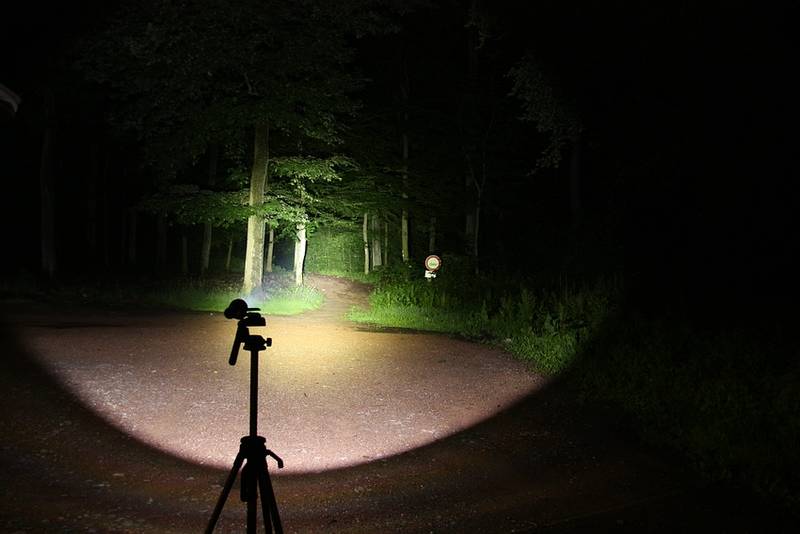

Hier einige Beamshots der Lampe:
Alle Bilder wurden mit den gleichen Kammeraeinstellungen gemacht.
Entfernung bis zum Schild wurde mit 30m eingemessen. Bis zum Wegende sind es dann 65m

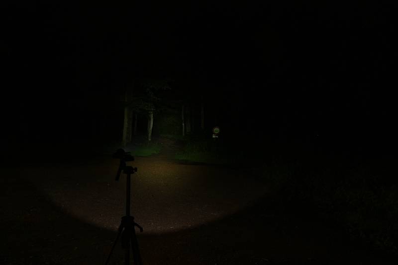

Catapult V3 Stufe 1 mit 100mA
Bereits Stufe 1 mit max. 100mA genügt mir für viele Dinge.
In Räumen sowiso *g* da ist Stufe 4 = Maximum der absolute Overkill. Auch draußen und im Garten genügen 30m gute Sichtweite schon aus.
Der Strom von 100mA ist großzügig gemessen, es ist eher darunter bei vollen Akkus. Damit sollte die Lampe dann mit 2x 18650 Akku mit 2400mAh lange leuchten.

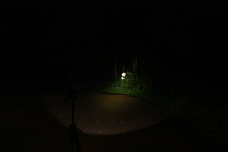

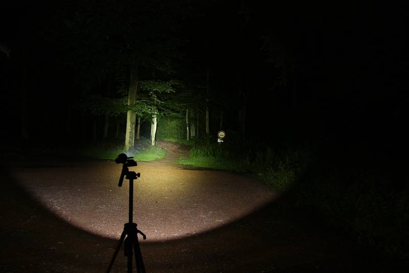

Catapult V3 Stufe 2 mit 450mA
Bereits Stufe 2 genügt, wie man hier unschwer erkennen kann, locker um 70m weit zu sehen.
Bei 450mA sollten da 2x 18650 Akkus eine Weile halten.

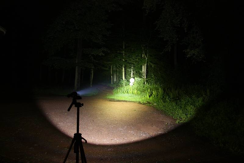

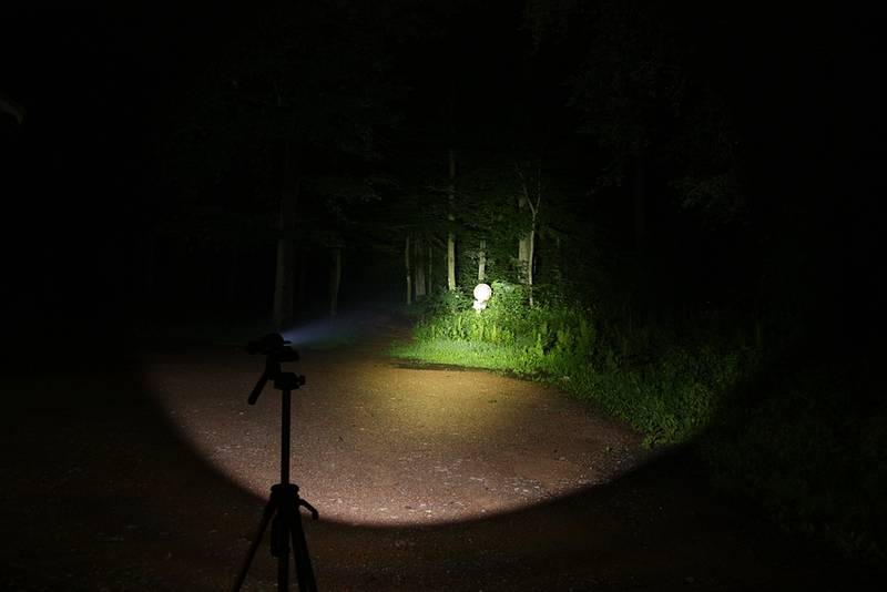

Catapult V3 Stufe 3 mit 1000mA
Catapult V3 Stufe 4 mit 1650mA

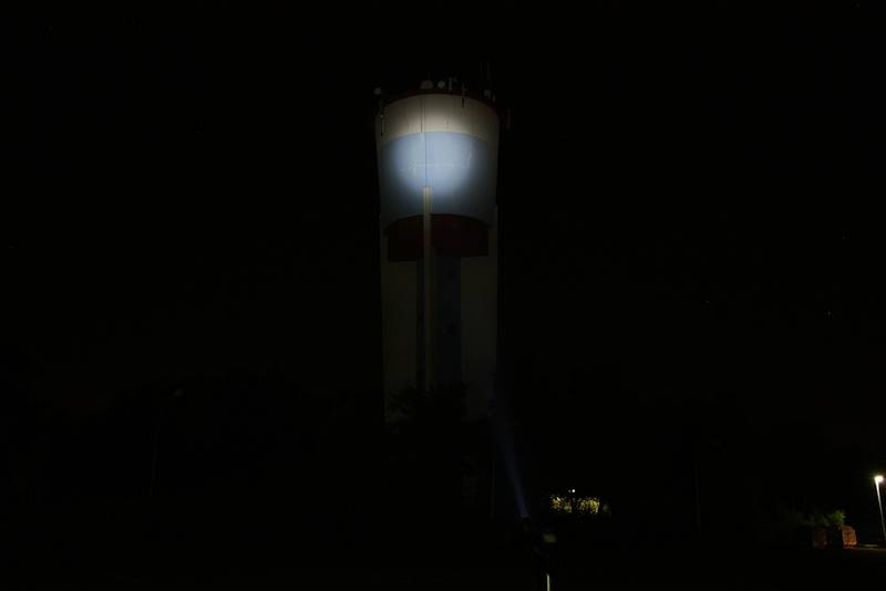

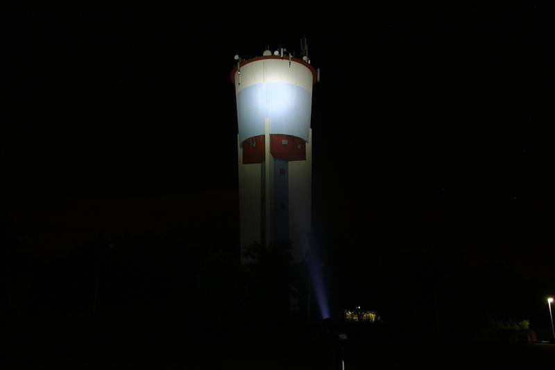

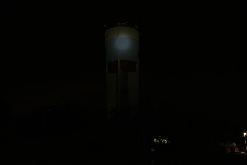

Zum Vergleich die EagleTac T20C2 ET693 Turbo
Bis zum Behälter des Wasserturms sind es ca. 80m
Wie man unschwer erkennen kann putzt die Catapult V3 einiges weg
und vorne kommt ordendlich was raus
Weitere Bilder in diesem Album
