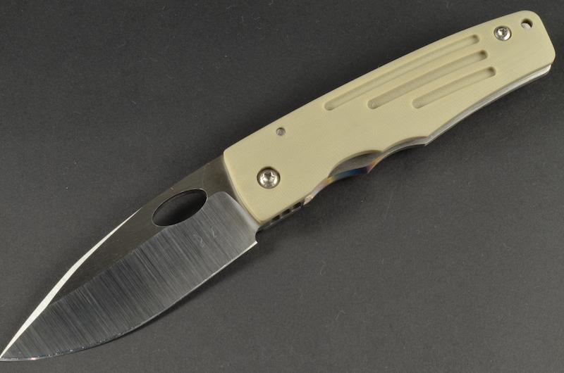

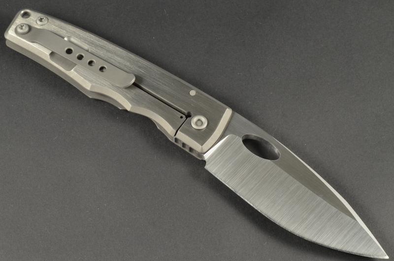

Anbei ein paar Bilder meiner Kooperation mit Benjamin Pose. Design by Ben Pose, umgesetzt von meiner Wenigkeit:
Das Catodon (Physeter catodon):
Von oben nach unten:
Catodon 3, oder Mr. Glanzstück
4mm M390, Spanto, Kleinteile und Schrauben aus Titan. Duotone Finish der Ti-Platinen und der Klinge.
Ein für meine Verhältnisse äußerst sauberes Finish. :D
Gewicht: 124 Gramm
Catodon 2, oder die Fase
4mm N690, Droppoint, Kleinteile und Schrauben aus V4A, akzeptables duotone Finish der Ti-Platinen, Klinge satiniert.
Gewicht: 119 Gramm
Catodon 1, oder Mr. Protoproto
Mr. Protoproto ist sozusagen der Prototyp der Prototypen, das erste Catodon, das ich gebaut habe.
4mm N690, Droppoint, Kleinteile und Schrauben aus V4A. Finish? Welches Finish? Maximal ein Kratzer-Gebrauchsfinish! :glgl:
Gewicht: 110 Gramm
Für alle gilt (zumindest lt. AutoCAD):
Klingenlänge 89,11mm, Länge geöffnet 203,48mm, Grifflänge 114,37mm
Mr. Protoproto in seiner ganzen Schlichtheit:
Der klugen Kennerin und dem schönen Kenner meiner Werke fällt ohne Zweifel auf, dass ich ein paar Designelemente meiner eigenen Designlinie
in das Design von Ben habe einfließen lassen. Auch die drei Fräsungen auf der Showseite (und die gespiegelte lange Fräsung auf der Lockseite) sind auf meinem Mist gewachsen.
Eine weitere Möglichkeit wäre, diese drei Fräsungen zu Einer zu verbinden und ein hübsches Inlay reinzuklatschen. LSC oder irgenwas grelles vielleicht. :p

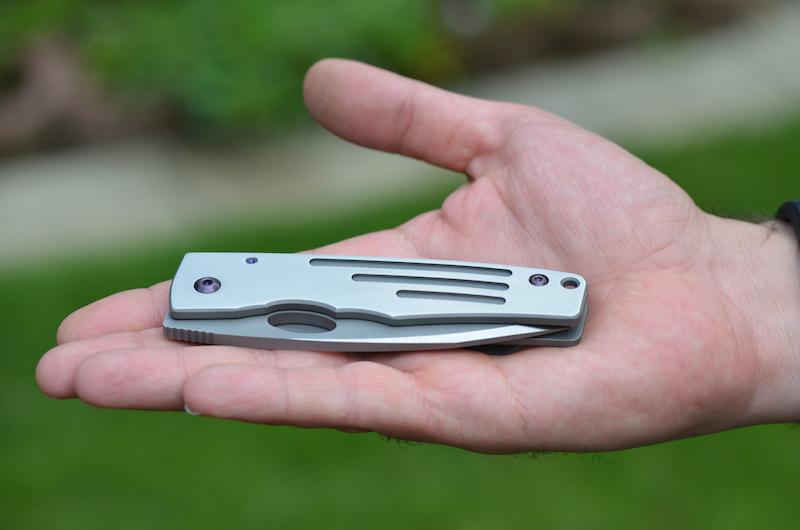

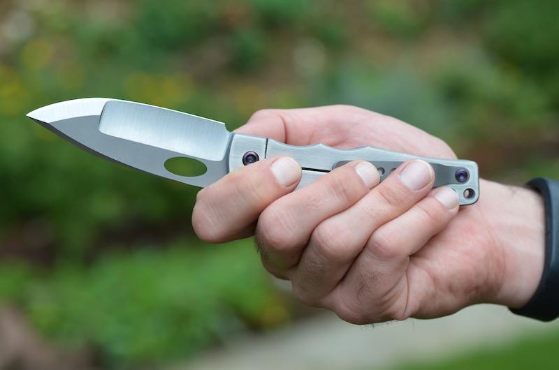

Die Fase:
Die Handlage der Messer ist ein Traum, besonders bei der Fase. Nichts zwickt, nichts hackelt, auch bei schweren Arbeiten liegt der Griff
satt in der Hand.
Warum eigentlich die Fase, einmal abgesehen vom Offensichtlichen, nämlich einer lähmend ausgeprägten Fase? :D
Beim Fräsen der Fase hat sich die Spitze vom Fasenfräser verabschiedet. Ergo Stufe in der Fase. Was also tun? Neuen Fräser einspannen,
das Z des Koordinaten Ursprungs um vier Zehntel Richtung Erdmittelpunkt versetzen, neu starten.
Wundern, warum der Fräser so viel Titan herunterhobelt. Entdecken, dass man sich beim Ursprung um zwei Millimeter vertan hat und der arme Fräser statt 0,4mm 2,4mm tief ins Material greift. Mit der Fase leben und dem schei** Teil einen markanten Namen geben... :teuflisch

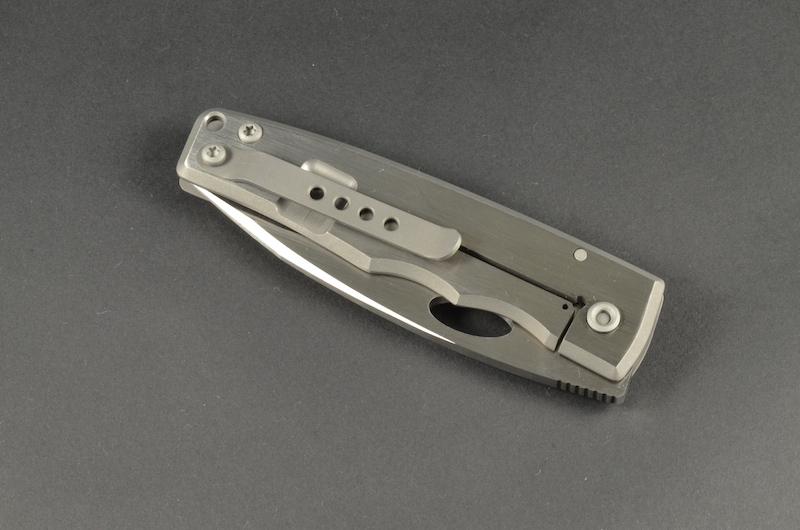

Hallo, mich stört am Design, dass ein Teil des Daumenlochs auf der Lockseite verdeckt wird, ansonsten sehr schön!!!
Also dieses Design gefällt mir noch besser, als das SBH.
Da der Griff vorne und hinten ähnlich eckig ist, ist der Gesamteindruck harmonischer.
Über die Verarbeitung brauche ich nichts mehr schreiben, da Andere, vorallem die schon eines deiner Messer habe, ihren Begeisterung zum Ausdruck gebracht haben.

Das mit der Linerseite und dem Öffnungsloch sehe ich relativ unproblematisch. Ein Linkshänder bekommt das ja gespiegelt und hat somit freien Zugang zum Gloryhole :lach: Zumal dadurch der Liner perfekt geöffnet werden kann ohne sich die Finger zu brechen.
Ich freue mich jedenfalls tierisch, dass ich dich für die Sache begeistern konnte! Und der Unfall mit dem Fräser war Schicksal! Das passt wie die Faust aufs Auge und verleiht der Sache eine unheimliche Leichtigkeit!
Gruß, Ben :super:

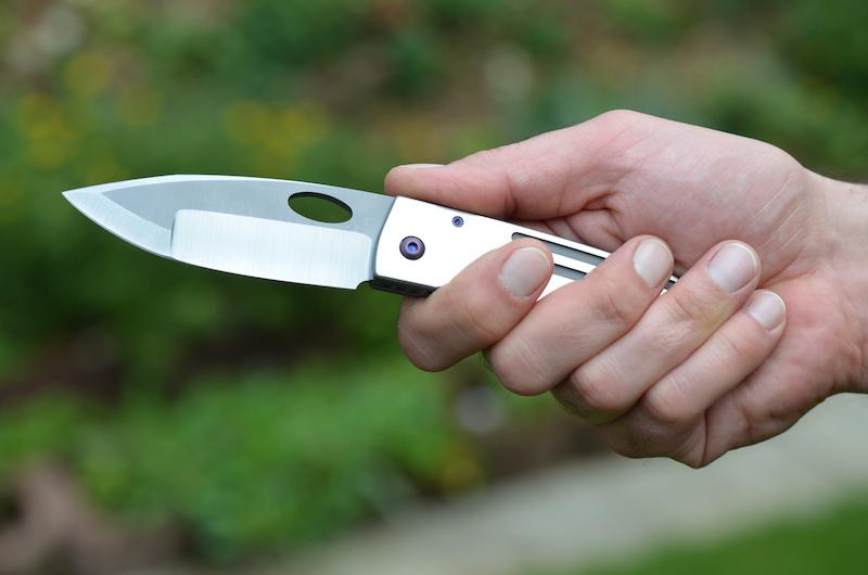

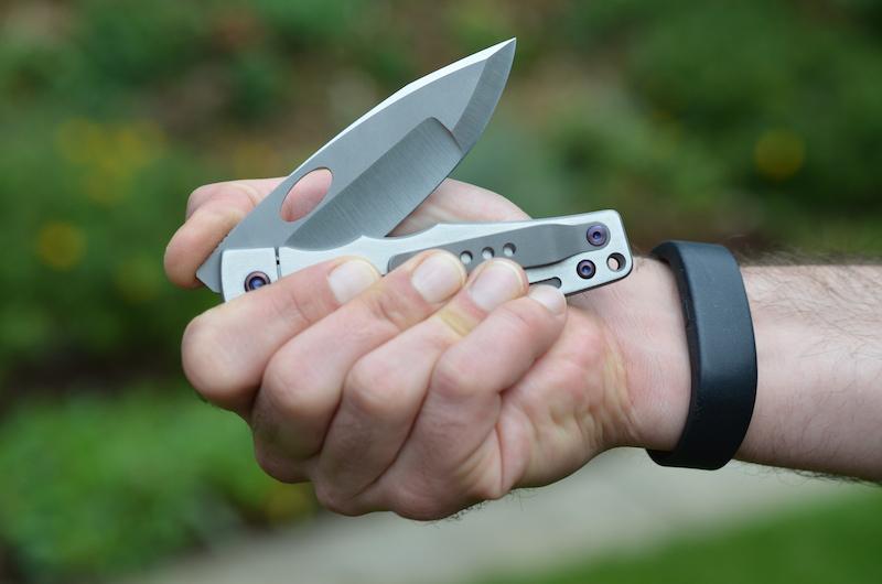

Sie wünschen, wir spielen! Inhandfotos sind schon da! :glgl:
Meine letzte Maniküre ist schon ein Weilchen her, meinen Fingern daher keine Beachtung zu schenken. ;-)
Wie man sieht, liegt das Messer einfach traumhaft in der Hand. Ich habe übrigens Handschuhgröße 9.

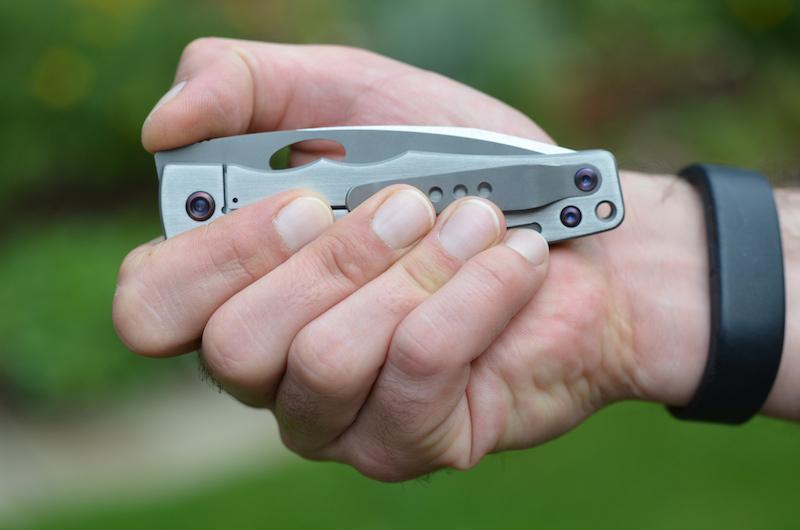

Hier sieht man es sehr gut. Die Klingenwurzel wurde als "Öffnungshilfe für Insider" gestaltet, sodass man für Deutschland sogar auf das böse Offnungsloch verzichten könnte. Thema 2 Händer und so...
Das Konzept habe ich bei Skellern kennen und lieben gelernt.

Ich persönlich finde den abgebrochenen Fräser nicht als Unglück. Im Gegenteil, das Messer "Die Fase", mit der angeblich "lähmend ausgeprägten Fase" ist dadurch sogar mein Favorit in dem Trio.
