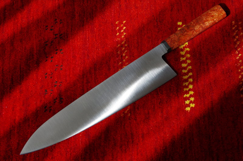

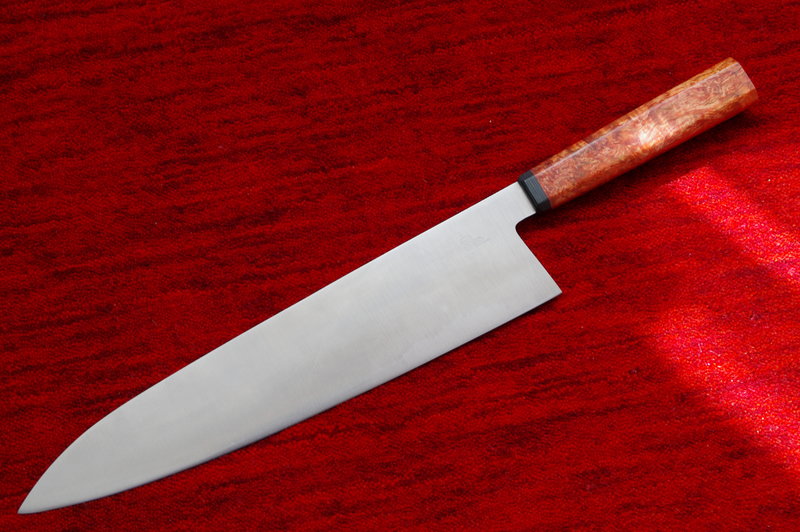

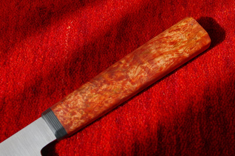

Hi,
ich möchte ein Chef-Messer vorstellen.
Das Messer hat Roman von OwlKnife gemacht.
OwlKnife ist eine Firma aus Russland.
Owl, weil die Firmenmitglieder viel in der Nacht arbeiten, da die Messer „in der Nachtschicht“ gebaut werden.
Ursprünglich wurde Klingenform von Kato genommen, so z.B.:
http://www.japanesenaturalstones.com/yoshiaki-fujiwara-240mm-gyuto-ho-wood-handle/
Einiges, z.B. Schneidenkontur wurde geändert (Roman hat dafür als Grundlage alte Chefs-Messer genommen).

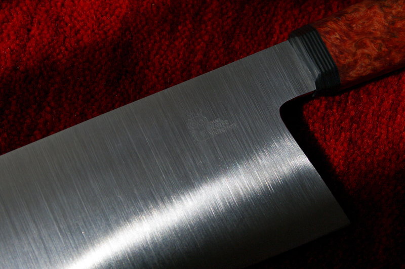

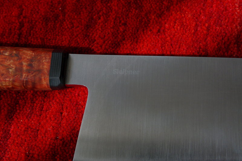

Der Stahl- Sleipner, sehr hart (ritzt sehr gut Glas).
Klingenlänge 32 cm.
Die Schärfbarkeit ist sehr gut.

So ein Messer, was Du zeigst, hab ich- die Klinge ist schon hart um 63.
Finish- da muss man sich schon einigen, was das Wort bedeutet.
In Russland unterscheiden die zwischen Finishen und Polieren.
Finishen bedeutet, dass die Klingengeometrie perfekt oder nah davon herausgearbeitet wurde.
Also wenn ich z.B. ballig ausschleife, dann muss die Arbeit perfekt oder nah davon symmetrisch gemacht werden, die Oberfläche muss stimmen- mit Wellen (wellige Oberfläche) existiert kein Finish.
Nach der Formgebung müssen Schleifspuren alle gleich tief, breit und formmäßig gleich sein, keine (Mikro)risse. Es ist wohl auch klar, dass die defekte „Gewebe“ vollständig entfernt werden muss. Das heißt- der Stahl mit Mechanischen- und Temperaturschaden muss entfernt werden.
Danach muss die Oberfläche verfeinert werden (jedoch eine gewaltige Arbeit wird eben bei der Formgebung gemacht werden). Zum Schluss muss die Oberfläche einer Klinge so bearbeitet werden, dass die weniger rostet (besonders „Tiefrosten“ muss vermieden werden) und mechanisch stabil ist.
Polieren bedeutet nur, dass die Oberfläche irgendwie spiegelt oder sonst irgendwie glänzt- da sind „Sandpapier und co.“ gerade richtig.
Unterschied zwischen Finishen und Polieren ist etwa so wie Unterschied zwischen einer Profiarbeit und „Kinder schleifen“.
Wiederum muss man sich damit rechnen, dass CPM90V mit 63-64 HRc ist was ganz anderes als das „Ähnliche“ von Spyderco und man muss die Arbeit beim Finishen bezahlen können (wollen).
Wichtig ist zu wissen: je niedriger der Stahl legiert ist, desto weniger aggresiv die Klinge schneidet. So schneidet z.B. M390 eher so „wie eine Feile“, 90V- die schneidet aggressiv (z.B. Papiertuch wird ganz leicht mit einer 90V-Klinge geschnitten, mit M390 gibt’s etwas „gleiten“ dabei. Beim Fleisch schneiden macht das sich bemerkbar.
