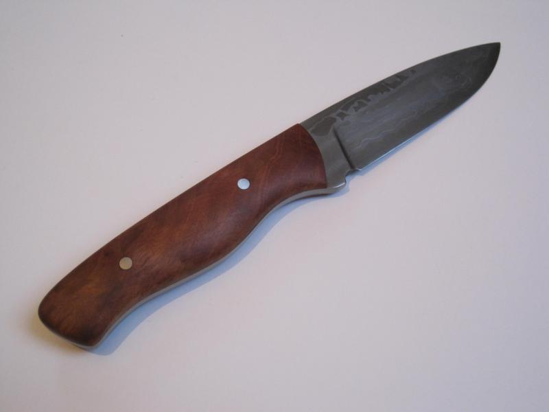

Hier mal ein fertiges Messer von mir:
Gesamtlänge: 203mm
Grifflänge: 110mm
Klingenlänge: 93mm (davon scharf: 85mm)
Klingenstärke: 4,3mm
Klingenhöhe: 26mm
Der Stahl wurde pulvermetallurgisch hergestellt. Grundstoff war Reineisenpulver, Kugellagerkugeln und Nadellagerstifte. Als Schneidleiste habe ich 1.2510 genommen.
Das Griffholz ist das Holz aus China - Bin hin und weg, sieht so genial aus.
Bessere Bilder folgen bald, sofern mal wieder die Sonne scheint.
Die passende Scheide ist bis dahin auch fertig.

Hallo, das Messe gefällt mir, sehr schöne Struktur im Stahl, die Form der Klinge und des Griffes stimmen und das Holz ist sehr passend. Für meine komplette Zufriedenheit gehört das aber genietet, auf den Bildern zumindest sieht es verstiftet aus.
gefällt mir sehr gut, dein Messer! Sieht absolut gebrauchstüchtig aus, kein überflüssiger Schnickschnack, schönes Holz und geniale Zeichnung der Klinge. Wirklich, alle Ehre!
