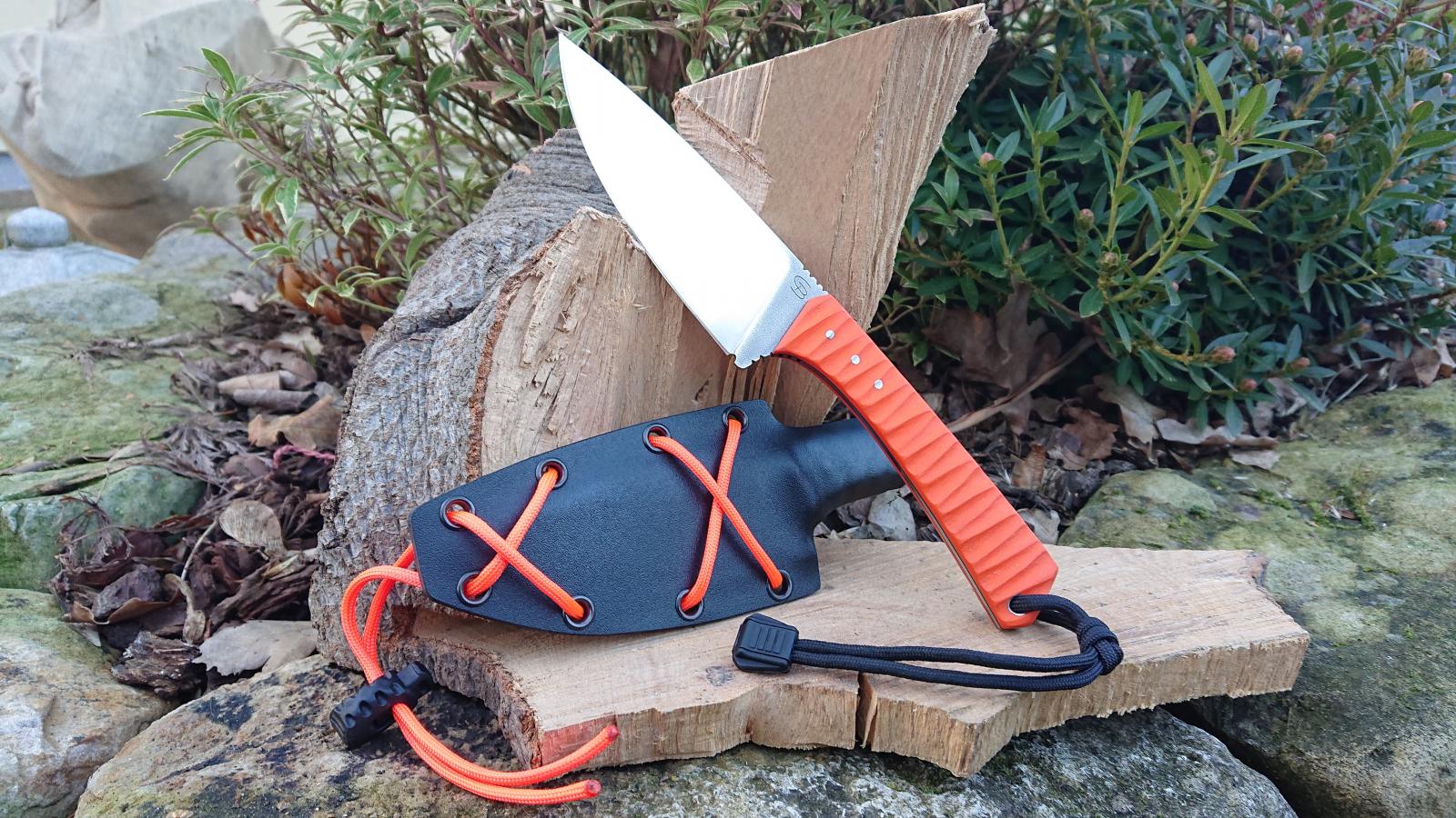

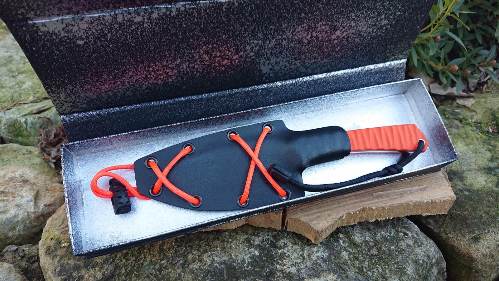

Nabend zusammen,
Habe jetzt mal ein wenig Geld ins Forum investiert. :steirer:
Als MF-Mitglied sollte es jetzt ja auch mit den Bildern klappen.

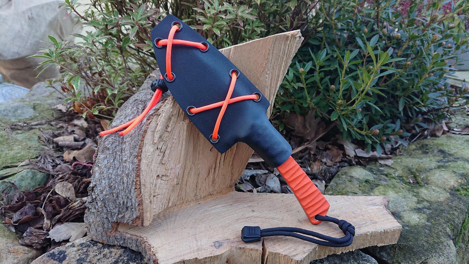

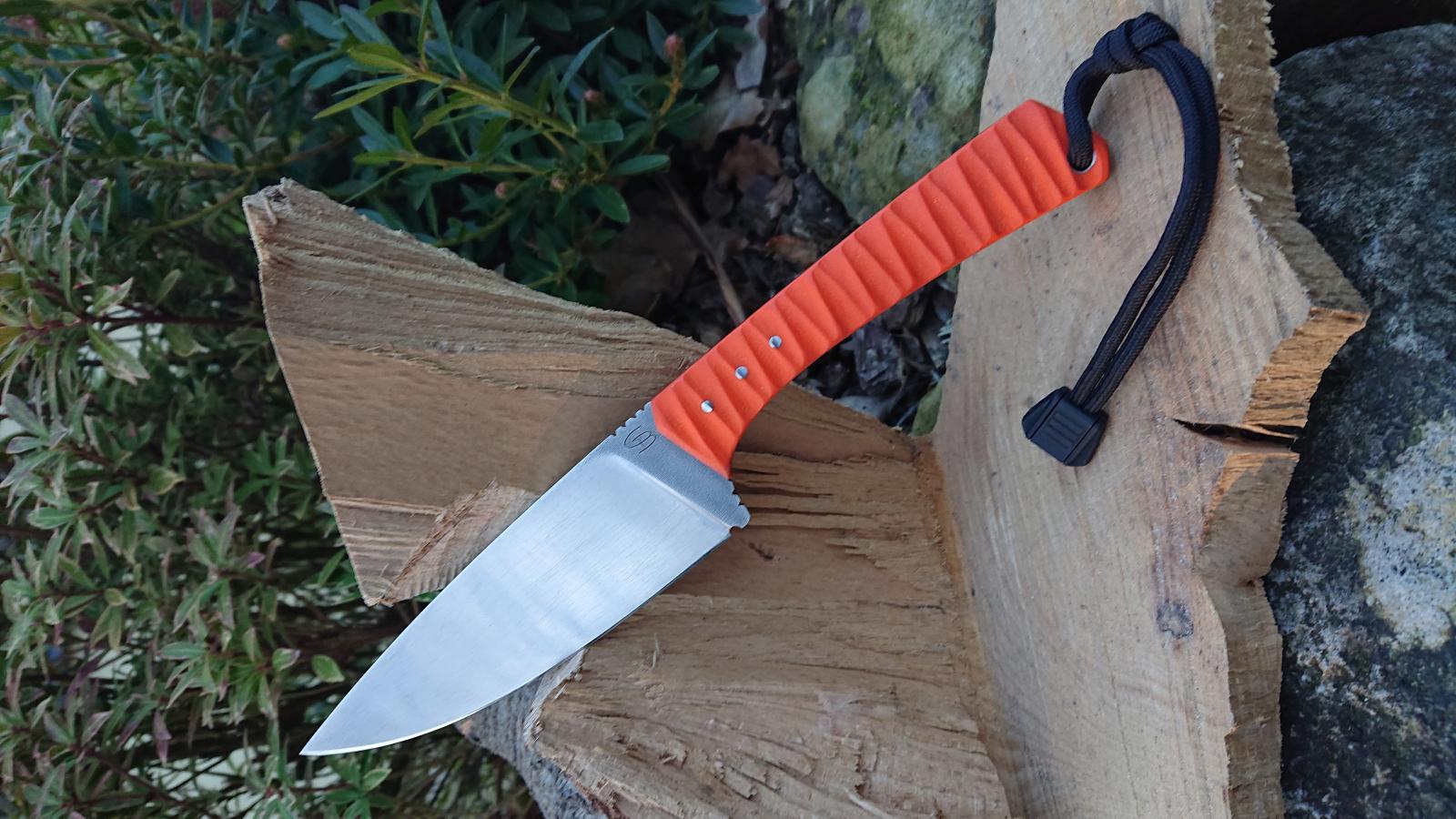

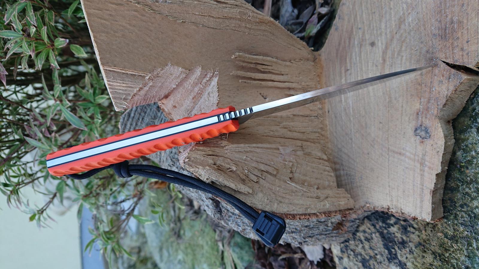

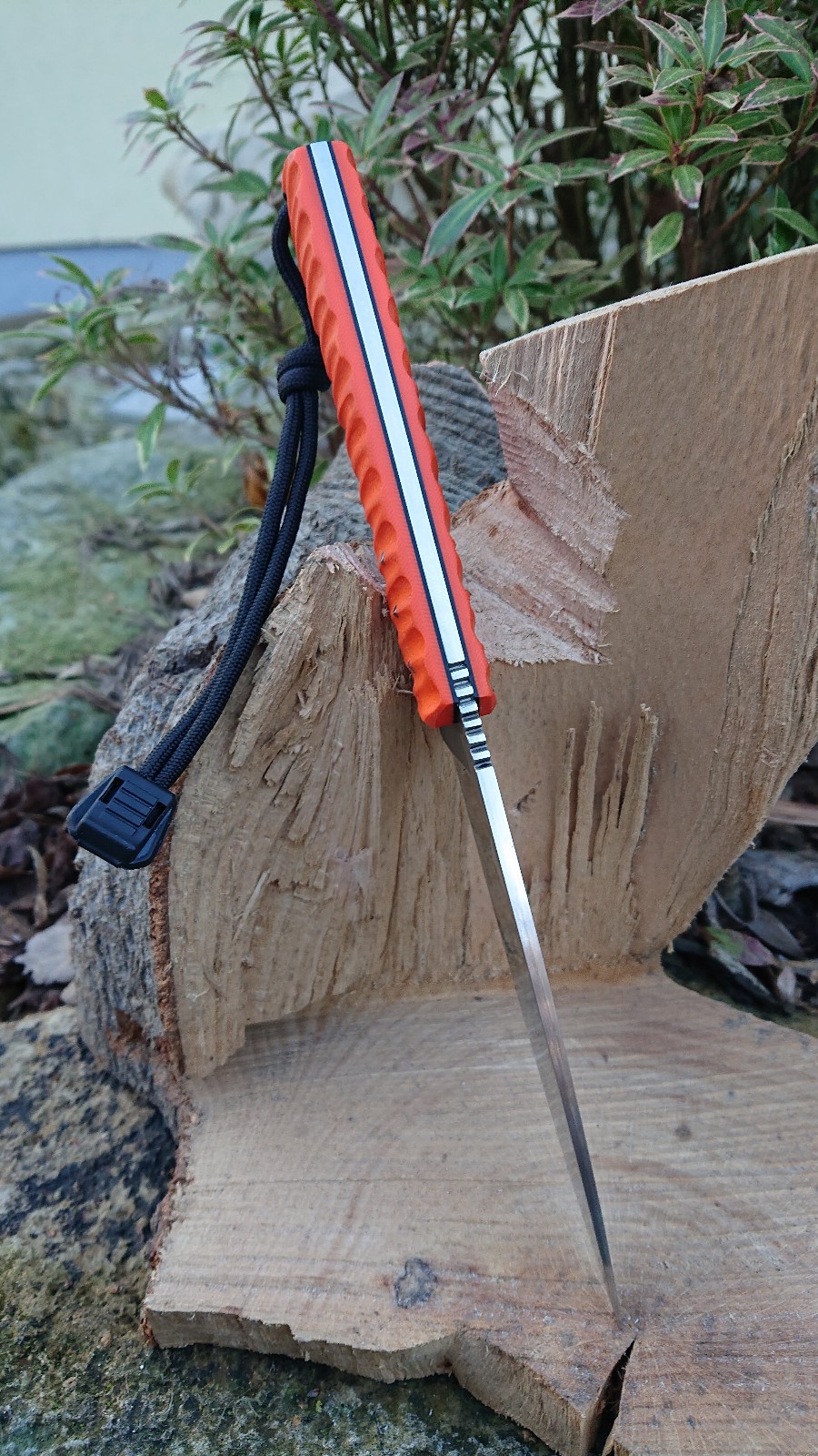

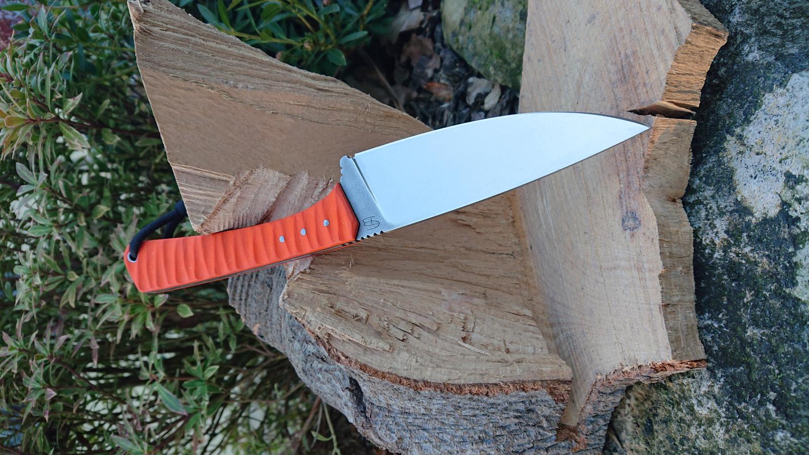

Zum Messer:
3mm SB1 (ca. 61hrc) + Oranges G10 + eine einfache Kydex Scheide.
Auftragsarbeit für einen Angler. Ziel: spitz, im Gras gut zu erkennen, sicherer Griff auch mit glitschigen Fingern und eine einfacher Klingenschutz damit das Messer nicht von alleine aus der Angeltasche kommt. :irre:
DSC_0189-900x1600.jpg DSC_0179-1600x900.jpg DSC_0186-900x1600.JPG DSC_0190-900x1600.JPG DSC_0185-900x1600.JPG DSC_0183-1600x900.jpg DSC_0182-1600x900.jpg
Christoph

Sehr gut gemacht, das Messer und der Wiedereintritt in den „Premiumbereich“ des MF :super:

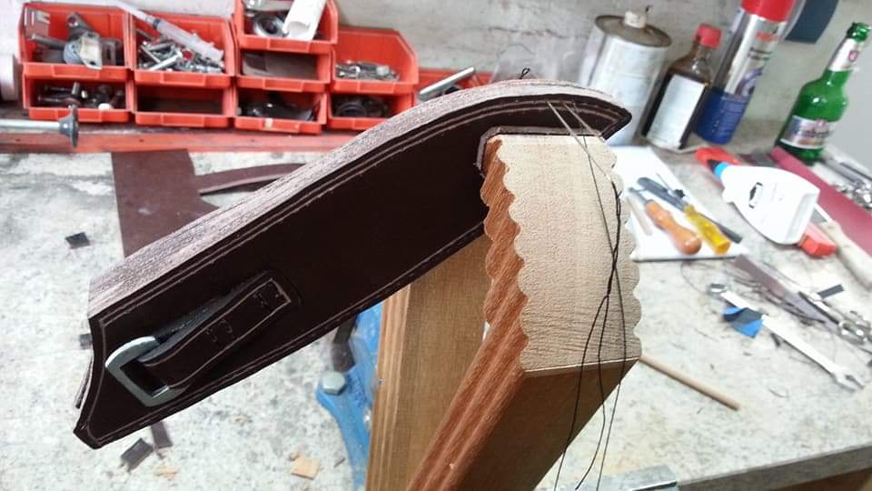

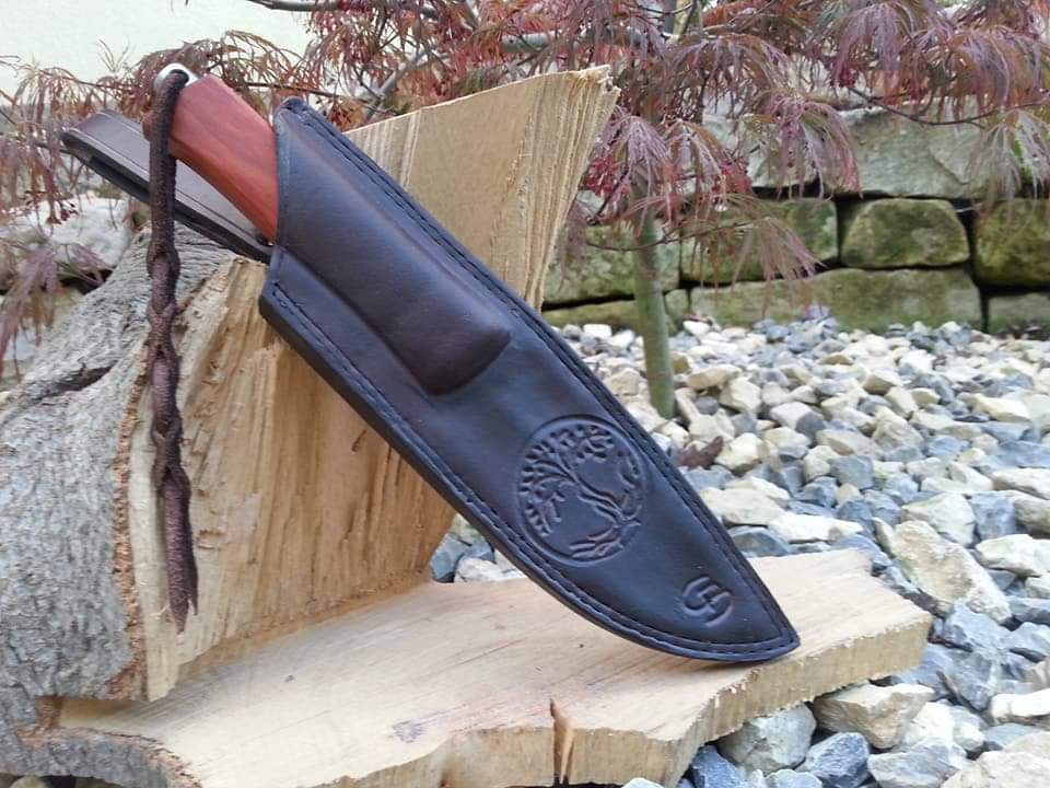

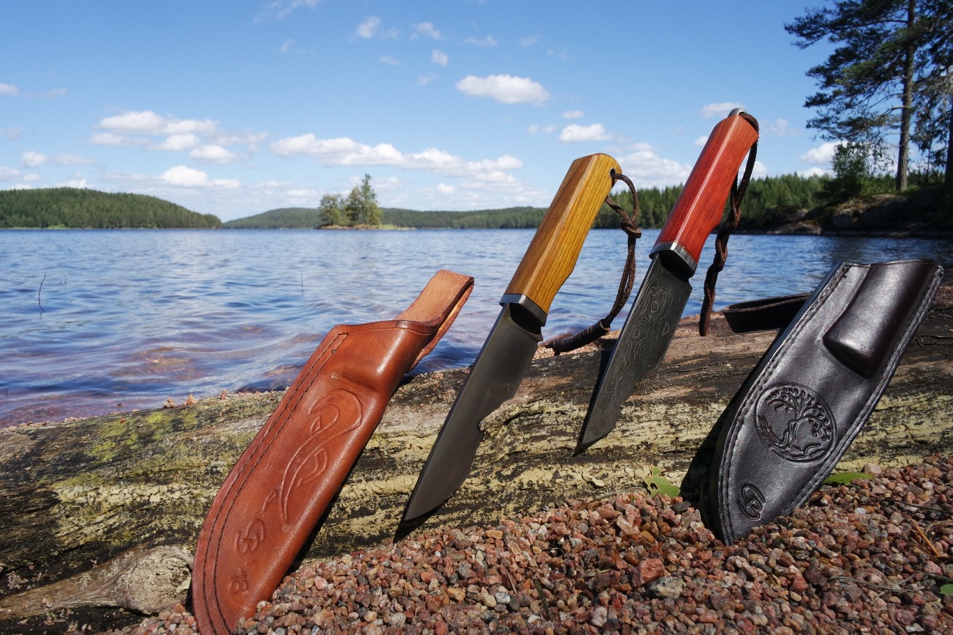

Guten Abend,
dieses Messer habe ich für meinen Schwedentrip im letzten Jahr gemacht.
Ich weiß nicht wie es euch geht, aber ab irgendeinem Messer weiß man, dass man seine "Linie" gefunden hat. Bei mir ist es dieses Messer gewesen. Ginge es nach mir, dürften ab jetzt alle meine Messer so aussehen... Obwohl es dann für euch recht langweilig werden würde.
Zum Messer:
12cm Klinge
Damast unbekannter Herkunft (eingetauscht bei einem Messerkurs)
Griffholz Red Heart
Griffabschlüsse aus Puddeleisen
Verschraubter Erl
Und eine Lederscheide aus 3mm Leder.
FB_IMG_1555444673898.jpg FB_IMG_1555444677368.jpg FB_IMG_1555444680313.jpg FB_IMG_1555444656438.jpg FB_IMG_1555444665460.jpg FB_IMG_1555444668268.jpg
Christoph
A: Messer sieht super aus!
B: Du machst doch Messer für dich selbst oder? Warum sollte dich da unserer Meinung abhalten?
Außerdem gibt es Massen Messermacher die immer nur Variationen von ihren Messern zeigen und das wird auch nicht langweilig, zumindest für mich ;)

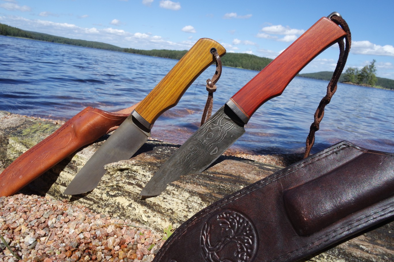

Hey zusammen,
Frohe Ostern euch allen.
Zu A: Danke :)
Zu B: na dann wird das hier ja auch nicht langweilig ;)
Für den gleichen Schweden Trip gab's für meinen guten Freund den zweieiigen Zwilling zu meinem Messer.
Gleiche Kontur, C-Stahl mit Skandi-Anschliff.
SAM_3802-1368x912.jpg SAM_3798-1368x912.jpg SAM_3799-1368x912.jpg SAM_3801-1368x912.jpg SAM_3800-1368x912.jpg
Grüße Christoph

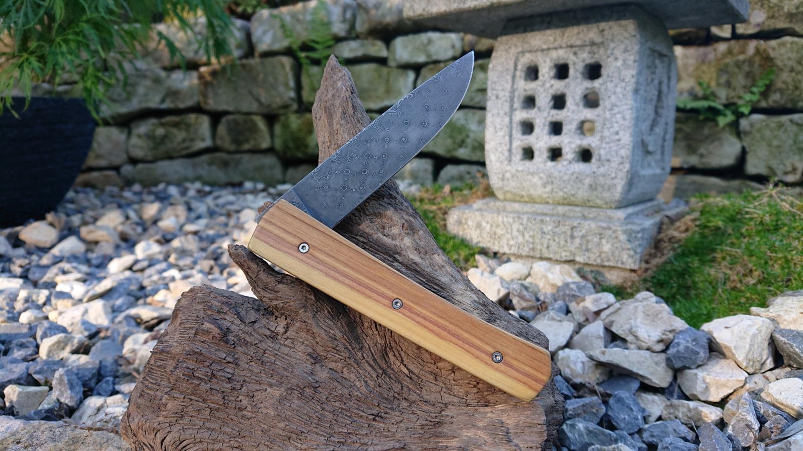

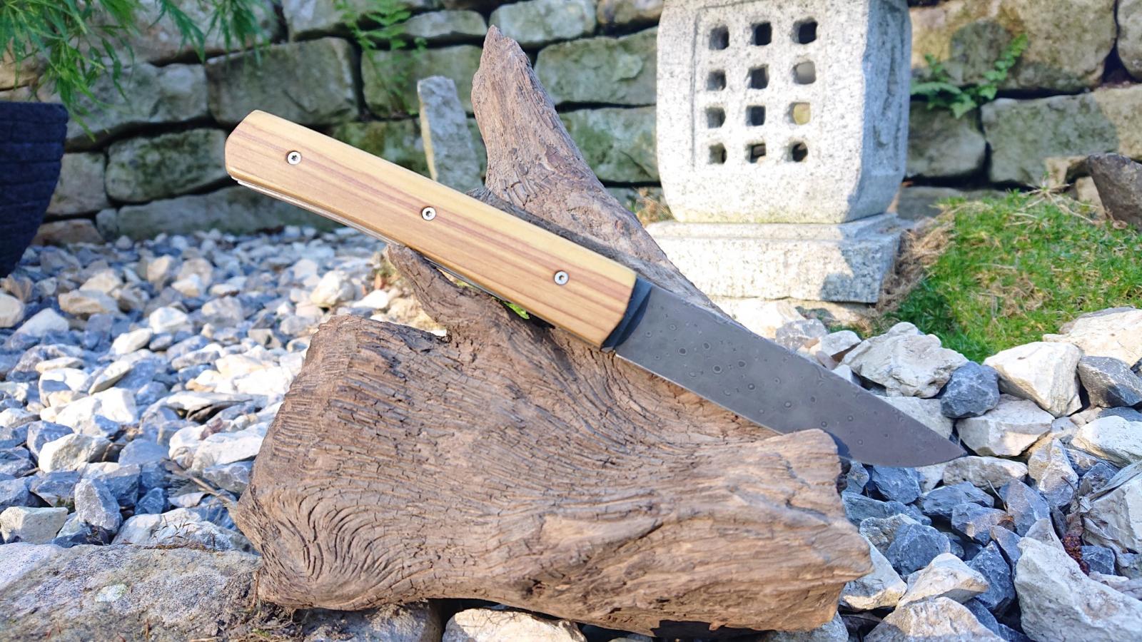

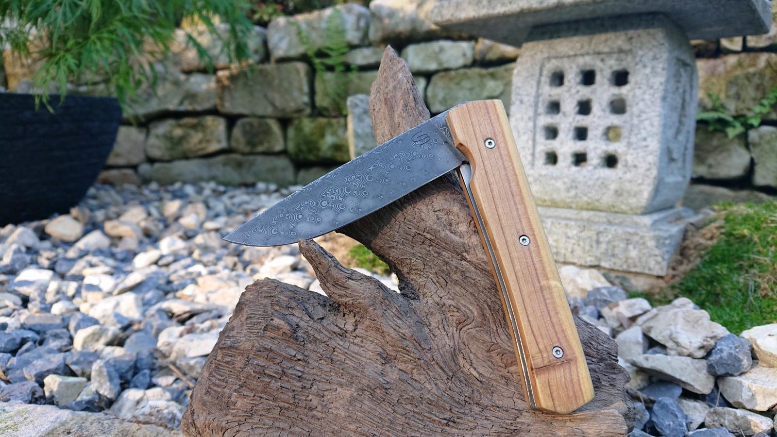

Guten Abend zusammen,
Kommen wir mal wieder zu einem Klapper. Ziel war es ein leichtes, schlankes und pflegeleichtes Schneidwerkzeug zu bauen. Trotzdem sollte es in einer großen Hand (Handschuhgröße 10) nicht verloren sein.
Bevor wir zu den Bildern kommen, hier erstmal ein paar Fakten:
Geschlossen: 11,5mm
Offen: 21cm
76g leicht
Titanliner: 1,6mm
Fliederholz (wunderschön und toll zu bearbeiten... Würde es beim Trocken nur nicht so elendig reißen)
Klinge: rostfreier Balbach Damast
2,1mm stark
22mm hoch
Also alles in allem nicht zum groben Brechen geeignet... Aber schneiden kann es wie der :teuflisch
Jetzt aber zu den Bildern:
DSC_0272-2201x1238.jpg DSC_0269-2201x1238.jpg DSC_0273-2201x1238.jpg DSC_0270-2201x1238.jpg DSC_0274-2201x1238.jpg DSC_0271-2201x1238.jpg DSC_0267-2201x1238.jpg
Christoph
Wollte eigentlich nur gucken, aber ich komme um einen Kommentar nicht drum herum:
Allesamt geile Messer, die mir ausgesprochen gut gefallen - weiter so!
Grüße,
Marius
Guten Morgen,
Vielen Dank. Ich freue mich über jeden Kommentar :super:

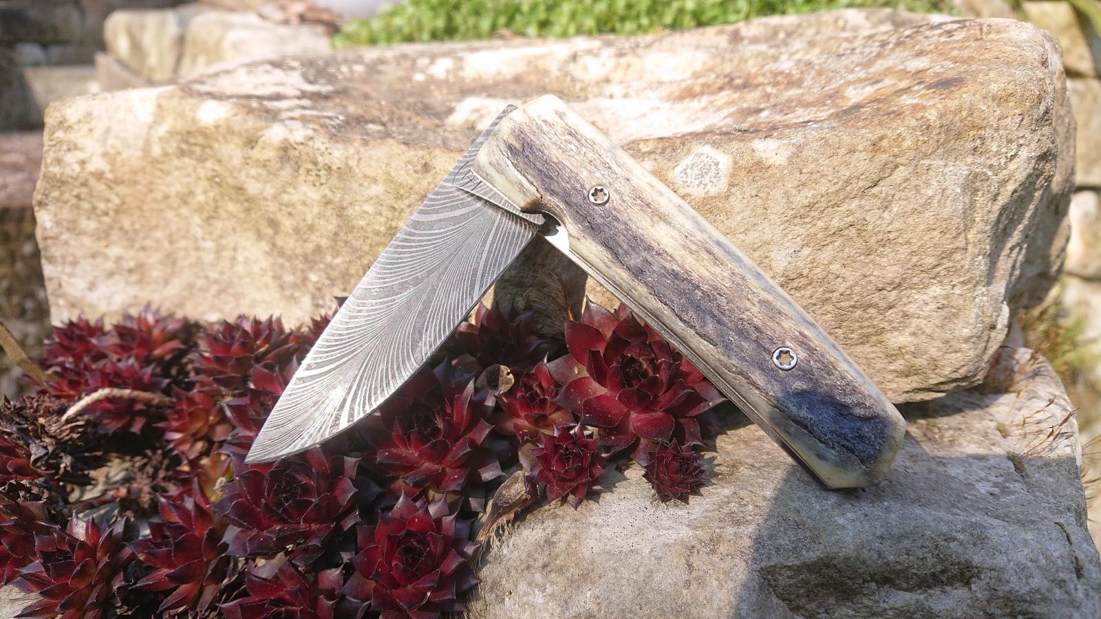

Das Messer entspringt dem Entwurf des Messers für meine Frau etwas weiter oben. Diesmal aber in einem anderen Materialmix.
Wunderschöner Feder Damast von Uwe Heieck
Griffschalen aus Giraffenknochen. Die Schalen sind asymmetrisch und bieten dem Rechtshänder für seinen Daumen eine angenehme Mulde. Irgendwie habe ich gefallen an Materialien gefunden die nicht 100% ebenmäßig und gleichförmig sind.
Da ich es nicht übers Herz gebracht habe Uwes Damast runterzuschleifen ist die Klinge mächtige 5mm stark. :glgl:
169mm lang (Klinge 72, geschlossen 96)
Stolze 100g, das Memesserchen spürt man definitiv in der Hosentasche. Aber jetzt die Bilder.

Guten Abend,
Du baust wirklich tolle Messer. Der "Klapper" den Du heute Abend zeigst ist der Hammer! Die Zeichnung des Damasts ist außergewöhnlich und passt hervorragend zum Giraffenknochen. Dass an diesem Messer nicht alles symmetrisch ist stört überhaupt nicht, es macht es noch attraktiver. Die 5 mm starke Klinge ist schon kräftig, eine 3 mm Klinge würde dem Messer, bei dieser Klingenlänge, auch gut zu Gesicht stehen aber das ist Geschmacksache. Ich bin wirklich beeindruckt.

Eine sehr gute und nützliche Form, die Du da für Deine Fixed gefunden hast. Langweilig ist nichts, da die Messer in Handarbeit sich doch immer wieder unterscheiden. Siehe die Zwillinge: Nummer zwei mit der Öse im Griff gefällt mir sogar noch besser.
Die Klapper sind beide klasse, interessant, ungewöhnlich. Flieder am Griff findet man kaum, Du schreibst ja auch, warum. Die asymmetrischen Giraffenschalen sind ein Gedicht, die Klinge von HU sowieso...., nur als User ein bisserl fett :steirer:
Ja, ich weiß ja.... :rolleyes: aber in dem Stück Metal von HU steckt so viel Arbeit.
Das nächste Messerchen in diesen Proportionen bekommt aber wieder eine schmalere Klinge.
