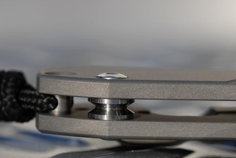

Worin unterscheidet sich das aktuelle vom ursprünglichen Umnumzaan?

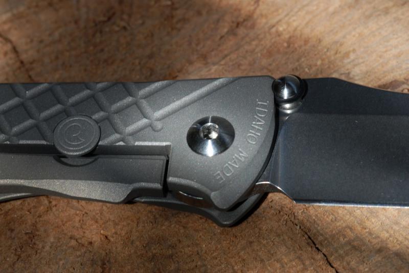

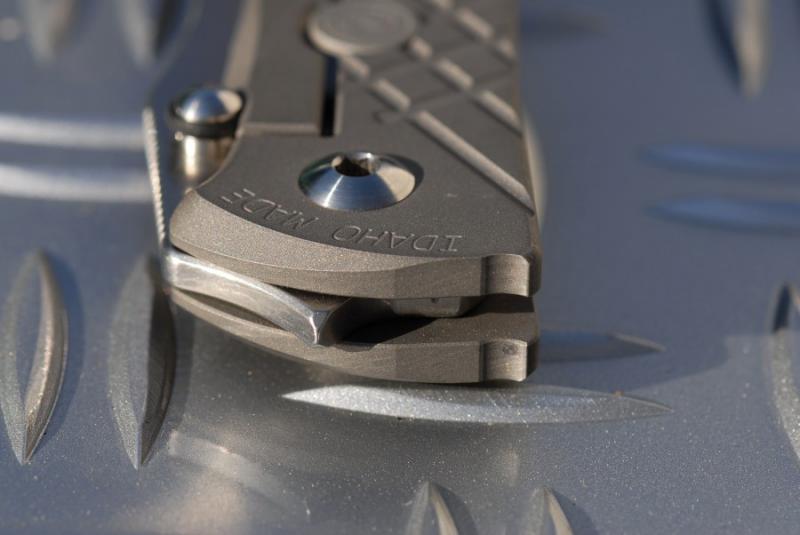

Sichtbarer Teil der Achsschraube kleiner und nun per Inbus zu öffnen

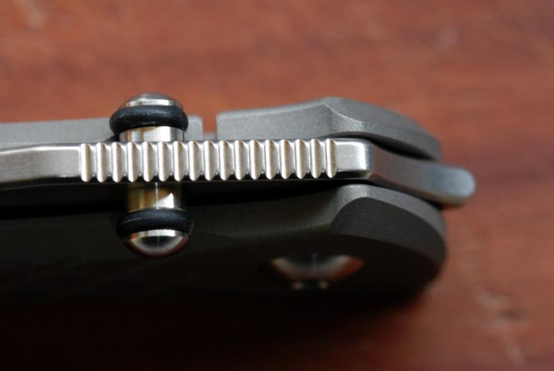

Anhand der „New Style Lock Bar“ ist der Framelock einfacher zu entriegeln
Hinderer Lock Bar Stabilizer (zunächst ohne, jetzt mit CR-Logo)
Deutlich feiner strukturierte „Jimpings“ (gleich denen des Sebenza)

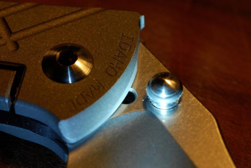

Gravur IDAHO MADE auf der Clip-Seite
Thumbstuds nicht mehr einzeln („two piece stud“), da in einigen Fällen bei starker Beanspruchung aus der Klinge gerutscht; seit 2009 aus einem Teil („solid stud, single bar thumb lug“)
Die schrittweisen Veränderungen sind - wie stets in solchen Fällen - umstritten. We don’t care …

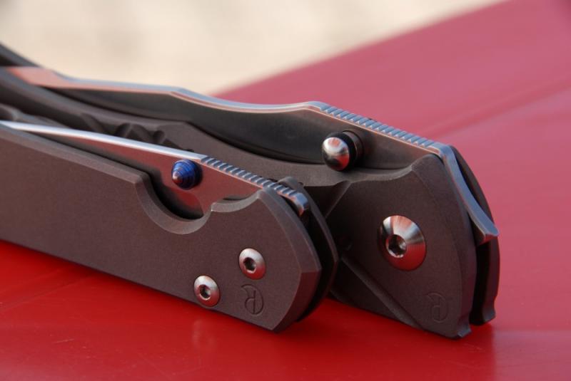

Unterschiede zwischen Umnumzaan und Sebenza (Old Style)
Zunächst einmal hat das Umnumzaan eine vollkommen andere und dickere Klinge. Vom Grundsatz her wie das Sebenza ein Drop Point, trägt sie eine falsche Schneide und eine als Recurve designte zusätzliche Daumenablage vor den „Jimpings“ (sehen wir so auch beim Spyderco Brad Southard Folder). Die Klingenspitze ist so tief gesetzt, daß sie etwa auf Höhe der Messer-Mittelachse liegt (Spearpoint-Touch). Sie ist - durch die falsche Schneide bedingt - spitzer, aber auch empfindlicher als beim Sebenza.
Ferner finden sich eine deutlich voluminösere Klingenachse, große perforierte Washer für eine bessere Klingenführung und eine optimale und langanhaltende Schmierung (bei neueren Small Sebenzas sind inzwischen ebenfalls perforierte Washer verbaut), zwei Thumbstuds, die gleichzeitig als Stoppins dienen und ein Glasbrecher. Ein interessantes Feature ist die Halterung des Lanyard. Entfernt man ihn - so heißt es - kann der Pin, an dem er befestigt ist, ohne Demontage des Messers einfach herausgenommen werden, da er nur durch den Lanyard gehalten wird. Wir haben es nicht ausprobiert. Auf eine Anodisierung einzelner Bauteile (Thumbstud, Spacer … ) wurde gänzlich verzichtet. Darüber hinaus gibt es zwei essentielle funktionale Unterscheidungsmerkmale:
Der Lock

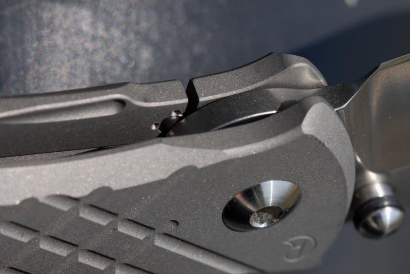

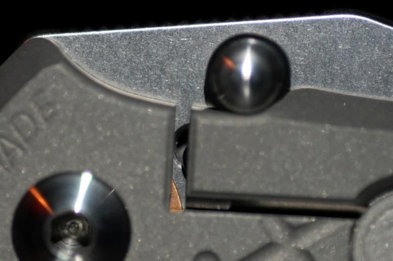

Während beim Sebenza Liner und Klingenrampe einen direkten flächigen Kontakt auf der gesamten Breite des Liners herstellen und ein in die Innenseite des Liners integrierter Detent Ball dazu dient, die Klinge im geschlossenen Zustand an ungeplanter Aktivität zu hindern, sieht das beim Umnumzaan völlig anders aus.
Hier ist in die Stirnseite des Liners eine Keramikkugel eingesetzt, die sowohl die geschlossene Klinge hält als auch den Schluß zwischen Liner und Klingenrampe herstellt. Das heißt, zwischen Liner und Klingenrampe besteht kein direkter flächiger Kontakt, sondern nur ein Berührungspunkt zwischen Rampe und Kugel.
Unter anderem wird durch diese Verfahrensweise erreicht, daß ein Verbeißen/Verklemmen von Liner und Klinge ausgeschlossen ist. Allerdings läßt sich auch bei unserem Small Sebenza 21 (bei reichlichem Gebrauch) die geöffnete Klinge jederzeit absolut problemlos wieder entriegeln.
Wie nicht anders zu erwarten, hat auch diese essentielle Änderung des Lock erhebliche Diskussionen ausgelöst, was Zweck, Eignung und Verschleiß angeht. Wir wollen den diesbezüglichen Keramikball flach halten und gehen davon aus, daß der „Meister“ weiß, was er tut. Daß der Mechanismus auch beim neuen Sebenza 25 zum Einsatz gekommen ist, spricht aus unserer Sicht dafür, daß sich das System bewährt hat. Wir haben Chris Reeve mit unserem Kauf das Vertrauen ausgesprochen. Alles Weitere wird sich zeigen.

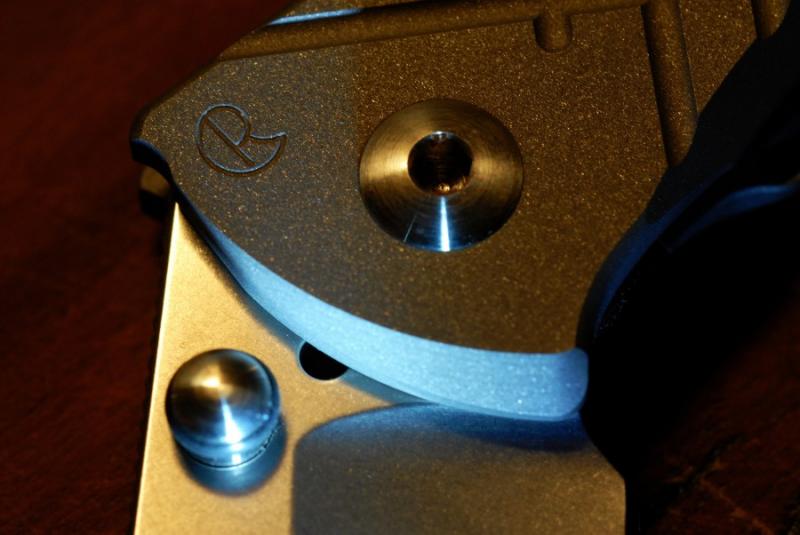

Was den Detent-Ball-Mechanismus angeht, könnte man erwarten, daß die Kugel, die im Liner steckt, in das Loch in der Klinge „einrastet“, wenn diese geschlossen ist. So kennen wir das von diversen anderen Foldern in unserem Besitz. Mehr oder weniger kleines Klingenloch (Detent), kleiner Detent-Ball und gut. Nicht so beim Umnumzaan. Zunächst ist das Loch in der Klinge sehr groß (etwa 3 mm). Sonst wäre uns das Ganze kaum aufgefallen. Und es ist auf der Linerseite (auf der die Kugel sitzt) gesenkt (so, als solle eine Senkkopfschraube bündig hineinpassen).
Wenn nun die Klinge geschlossen wird, senkt sich die - ebenfalls beachtlich große - Keramikkugel aber nicht mittig in das Loch, sondern gleitet nur ein kleines Stück weit abwärts auf dem abgeschrägten Rand, um dort stehenzubleiben. Dann ist die Klinge am Anschlag der Stoppins angelangt. Sie ist hinreichend gesichert, öffnet aber unter Einsatz des Thumbstuds butterweich, da sie - aus der Schräge heraustretend - nur einen relativ sanften Widerstand zu überwinden hat.

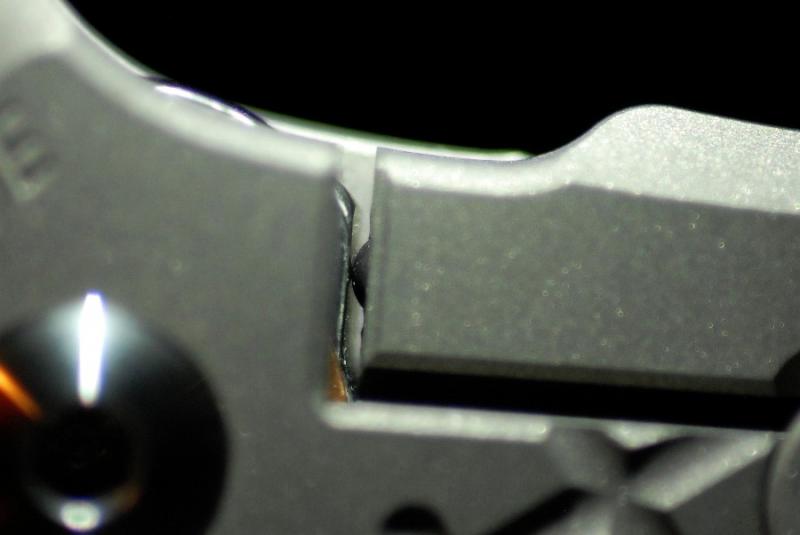

Dieses Feature ist sehr gut zu sehen, wenn man bei Lichteinfall durch den Spalt am Kopfende des Liners auf die geschlossene Klinge schaut. Man blickt auf etwas Kugel und viel Loch. Ob auch andere Folder so gebaut sind, wissen wir nicht, haben genau so eine Bauart allerdings noch bei keinem gesehen und sind in jedem Fall beeindruckt vom harmonischen Zusammenspiel der Details und der sich daraus ergebenden Geschmeidigkeit des Klingengangs. Maschinenbaukunst !!
Das Bushing
Das Sebenza verfügt über ein Bushing, d.h., die Bohrung der Klinge hat einen größeren Durchmesser als die Achse, sodaß eine Buchse Platz hat, in der die Klingenachse steckt und auf deren Enden die Griffschalen beim Verschrauben „aufsitzen“. Das führt dazu, daß die Achsschraube fest angezogen werden kann, ohne daß die Klinge in ihrem Gang beeinträchtigt wird (verklemmt), sie folglich - genau, wie werksseitig vorgesehen - smooth und spielfrei öffnet und schließt.
Beim Umnumzaan wurde auf das Bushing verzichtet. Hier kann im Bedarfs-/Verschleißfall anhand der Achsschraube der Klingengang justiert werden. Im Auslieferungszustand ist die Achsschraube mit Loctite gesichert. Wird eine Demontage des Messers erforderlich, empfiehlt Chris Reeve Knives für den Wiederzusammenbau und die erneute Sicherung Loctite 222MS (niedrige Festigkeit), bei dessen Verwendung die Schraube unter Zuhilfenahme des Standard-Werkzeugs wieder gelöst werden kann. Gegebenenfalls ist Erhitzen der Achsschraube hilfreich.
Es finden sich Hinweise von Usern, die anstelle von Loctite Teflonband zur Sicherung nutzen und damit gute Erfahrungen gemacht haben wollen.
Das Sebenza 25 hat mit dem Umnumzaan (aus produktionstechnischen Gründen) mehr gemeinsam (siehe http://www.messerforum.net/showthread.php?116776-Sebenza-25&highlight=sebenza).

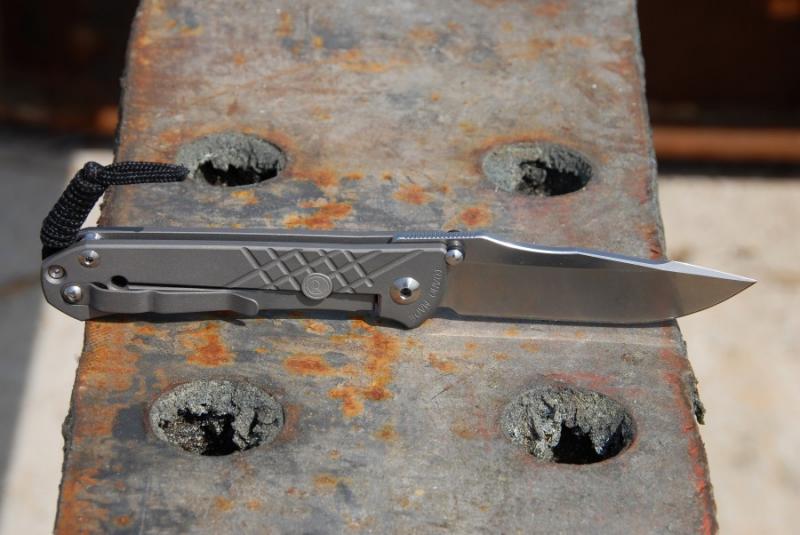

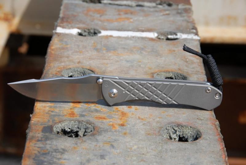

Vom Postamt abgeholt und raus aus der Box tritt mit dem Umnumzaan ein grandioses Messer in Erscheinung. Ästethisch von A bis Z läßt es sich zunächst einmal in Ruhe betrachten, genießen und dann in die Hand nehmen. Der im Schächtelchen befindliche bebilderte Öffnungshinweis - in welche Richtung sinnvollerweise der Daumen den Thumbstud schieben sollte - löst zunächst ein Lächeln aus, macht aber Sinn. Jemandem ohne Erfahrung mit Thumbstuds wird er von Nutzen sein. Wäre ja ärgerlich, wenn man das Messer nicht aufbekäme oder sich gleich beim Erstgebrauch die Finger damit demolierte .
Ordnungsgemäß in Bewegung gesetzt, gleitet die öffnende Klinge butterweich dahin und strebt dem Endpunkt entgegen, den sie mit Berührung der Stoppins erreicht. Der Lock verriegelt sanft, aber definitiv. Die „New Style Lock Bar“, die ausreichend Angriffsfläche für den Daumen bereithält, sorgt für problemloses Entriegeln. Läßt man sich etwas Zeit, gehen Öffnen und Schließen - gedämpft durch die Polyurethan-O-Ringe - annähernd geräuschlos vonstatten.
Wer Sound braucht, darf beruhigt sein - es geht auch anders. Mit etwas Übung läßt es sich auch aufflicken (das dezente Lockern der Achsschraube möchte dieser Methode zuträglich sein). Während es mit seinen 141,75 Gramm satt und - bedingt durch die leicht rauhe Oberfläche des Titan und die Struktur der Griffschalen - sicher in der Hand liegt, sind die Handlage selbst und die Haptik des Umnumzaan sehr gut. Für seine Größe ist es angenehm schlank, alle Ecken und Kanten sind gebrochen oder abgerundet. Nichts stört. Die Klinge dagegen ist sauscharf, verteufelt spitz und sie rasiert. Das gefällt !!

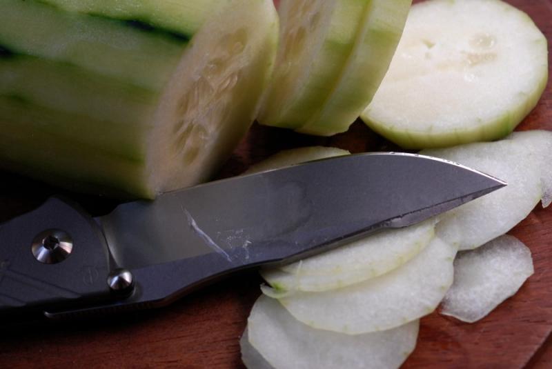

Nach dieser ersten Annäherung haben wir uns erst mal ein paar Scheiben abgeschnitten - vom Brot, vom Käse und von einer Salatgurke. Absolut kein Problem für das Umnumzaan. Obwohl sicher nicht das geborene Brotmesser, waren die Scheiben erstaunlich gelungen. Butter aufs Brot geht wie von selbst, besonders, wenn diese - der herrschenden Temperaturen wegen - keinen Widerstand leistet. Auch klebrigen Schnittkäse bewältigt es aufgrund seiner fein polierten Hohlschliff-Klinge zufriedenstellend, dicke oder dünne Gurkenscheiben ebenfalls - ganz nach Bedarf. So weit, so gut.
Am nächsten Abend dann Nudeln mit Tomatensosse. Die mittelgroße Gemüsezwiebel schälen, in Scheiben schneiden und dann würfeln - erstaunlich, wie unaufgeregt die Aktion vonstatten ging. Knoblauchzehen schälen und in Scheiben zerlegen. Auch hier keinerlei Unannehmlichkeiten. Das Umnumzaan ist gut zu handhaben, das Schnittgut ok.
Bei bestimmten Lebensmitteln gerät das Umnumzaan dann doch an seine Grenzen. Hierzu zählt der Apfel. Schälen geht noch ganz passabel, beim Vierteilen ist dann aber eher „Spalten“ angesagt - da hilft bei der 3,56-mm-Klinge auch der an und für sich recht schneidfreundliche Hohlschliff nicht mehr. Muß auch nicht, wir haben es ja nicht als Obst- oder Tafelmesser eingeplant. Aber wir wissen jetzt, woran wir sind. Und haben uns dann der Holzbearbeitung zugewandt. Was gerade so rumlag. Sonnengedörrtes Schilfrohr und ein Ast von mittlerer Größe und Härte zum Beispiel. Am Ende ähnelte dessen eine Seite dem Maul eines Raubfisches. Da müssen sich die südafrikanischen Wurzeln seines Erbauers wohl durchgesetzt haben …
Nach der erbaulichen Schnitzerei haben wir dann mal - sehr gespannt auf das Ergebnis - genauer hingesehen: An einer Stelle blieb die Klinge beim vorsichtigen Durchziehen auf dem Daumennagel „hängen“. Und Rasieren mußte ausfallen. Alles andere hätte uns auch gewundert. 20 Züge von jeder Seite bei 40 Grad über die weißen Keramiksteine des Sharpmakers, ein paar „Nachzüge“ übers unbehandelte Leder und es bestand den Test mit dem freihändig gehaltenen Blatt Papier und rasierte wieder!! Das Umnumzaan hat im Ergebnis eine sehr scharfe und robuste Klinge, die sich nach ernsthaftem Gebrauch schnell und einfach wieder in einen Zustand erfreulicher Schärfe zurückversetzen läßt. Vor Einsatz des Sharpmakers empfehlen wir - zur Vermeidung einer unschön runden Spitze - hier mal reinzuschauen: http://www.messerforum.net/showthread.php?60702-Verrundung-der-Messerspitze-beim-Sch%E4rfen)!

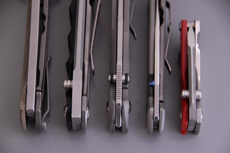

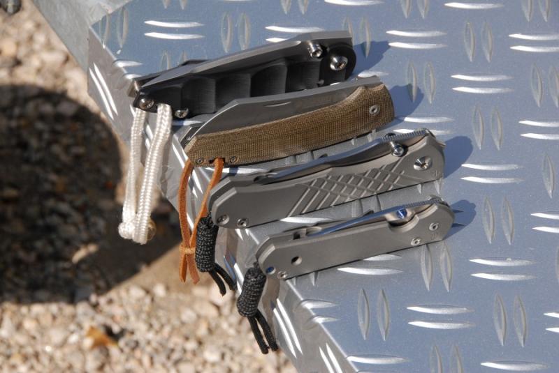

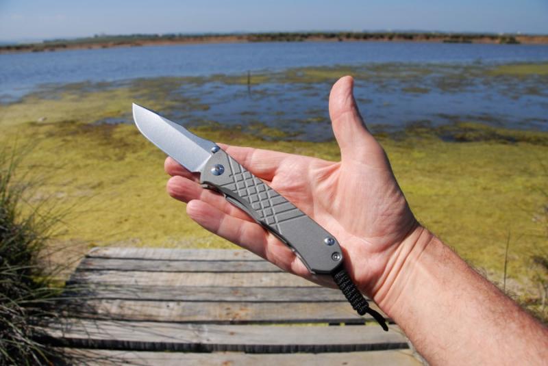

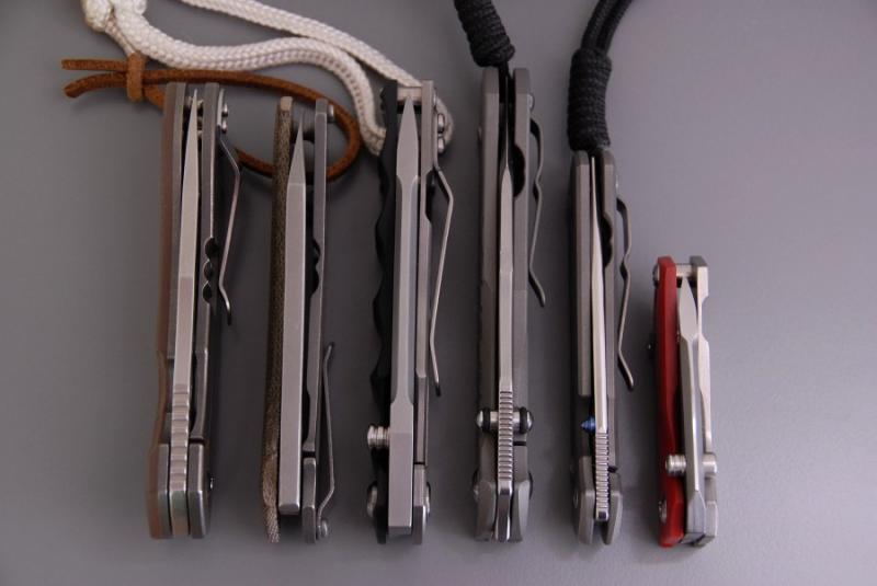

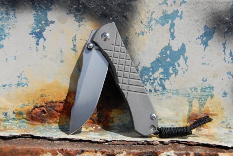

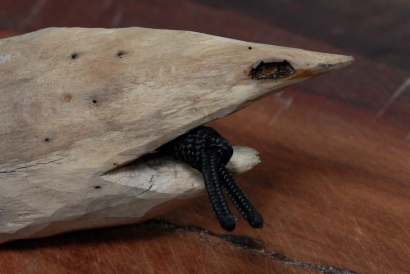

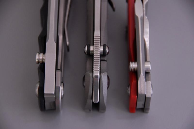

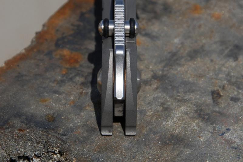

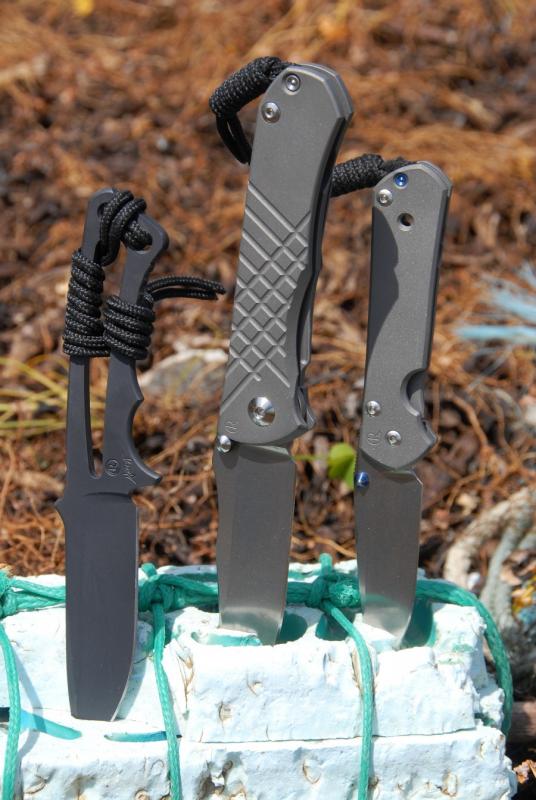

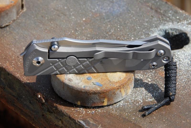

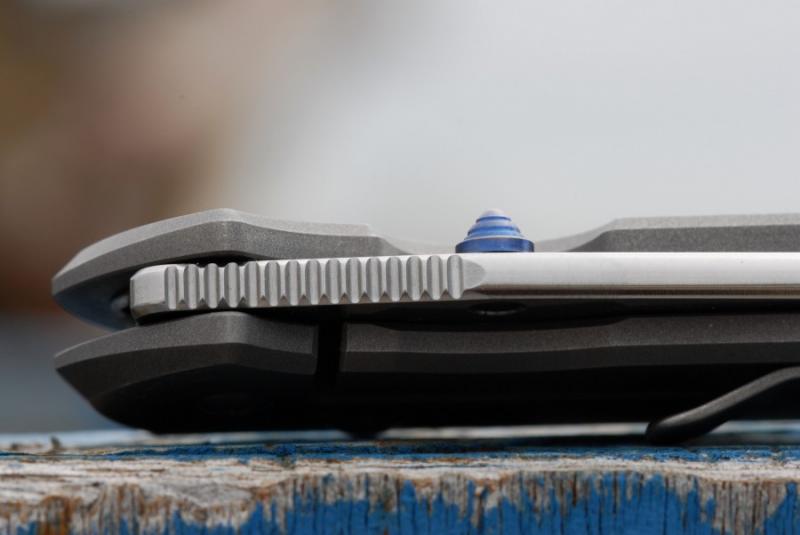

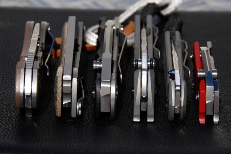

Das Umnumzaan im Bild
A: Das Umnumzaan von allen Seiten und im Detail
B: Das Umnumzaan wird benutzt
C: Der Detent Ball bei fast und bei ganz geöffneter Klinge, das Klingenloch und der Stand des Detent Balls bei geschlossenem Messer

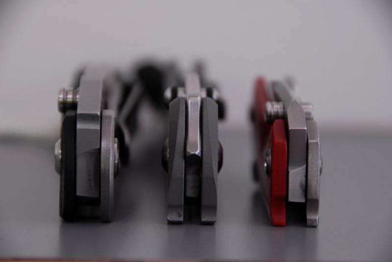

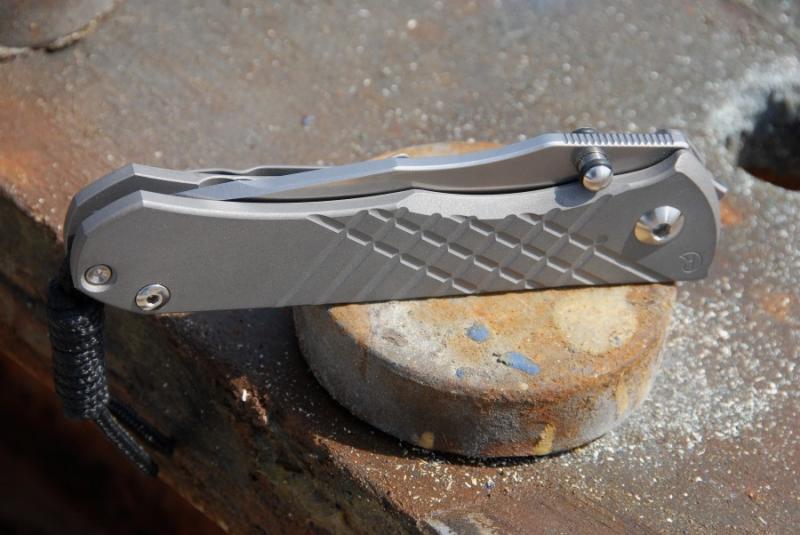

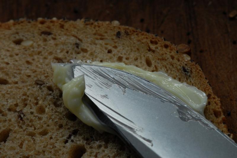

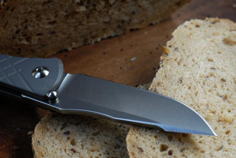

D: Das Umnumzaan in Relation zu anderen Messern und Ende der Betrachtung mit einigen Bildern vom Small Sebenza 21 (weil es nicht unerheblich kaufentscheidend war)
