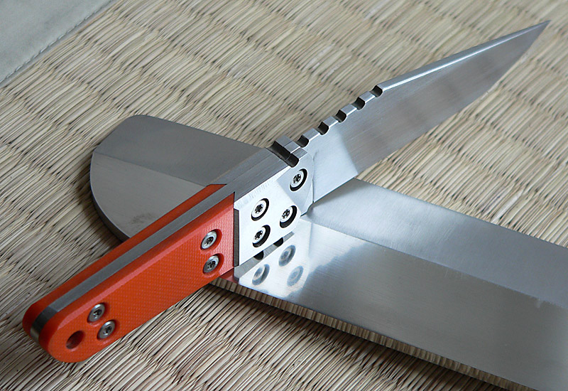

So, auch noch mal etwas fast Neues von mir.
Die Klingenform hatte ich etwas anders ja schon einmal hier vorgestellt.
Diesmal mit Backen und etwas technischer gehalten.
2842 in 3mm
OAL: 17cm
BL: 9cm

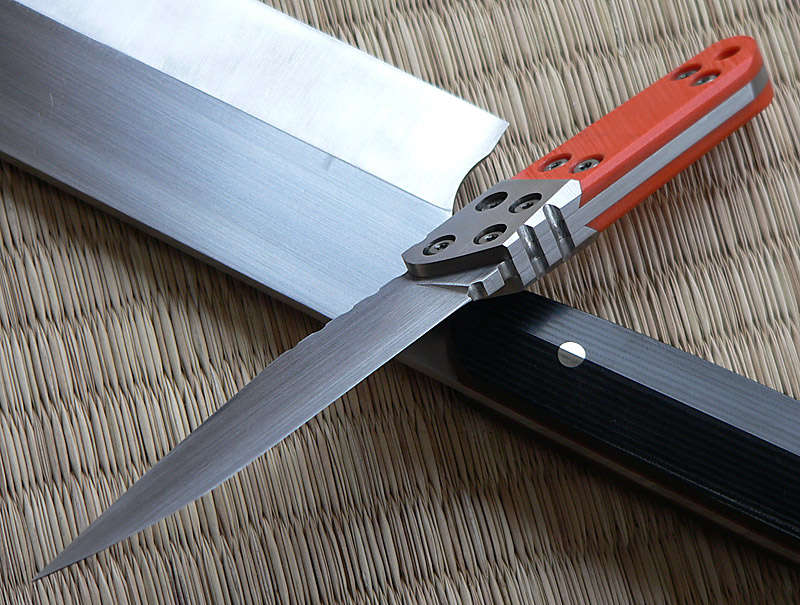

Und wie man auf dem letzten Foto hoffentlich erkennen kann, habe ich es nicht lang mit einer blanken Klinge ausgehalten und sie brüniert.
Gibt meiner Meinung nach einen schönen Kontrast, auch wenn ich mit der Brünierung nicht sonderlich zufrieden bin. Das muss besser gehen.
Fehler habe ich natürlich auch wieder haufenweise gemacht. Vor allem, weil ich mir vorher nicht genau im Klaren bin, wohin mich der Weg führen soll. :irre:
'Tschuldigung an alle 56kler und ISDNler, aber ich habe es nicht übers Herz gebracht, die Fotos noch weiter einzudampfen.
Ich bin froh, dass man etwas erkennen kann.
Gefällt mir auf Anhieb sehr gut! Sieht super technisch aus und die Verarbeitung überzeugt.
Fenrir,
ein schönes Messer. Insbesondere gefällt mir die Klinge sehr gut. Der Griff allerdings, mit den vielen Schrauben, ist nicht so ganz mein Ding. Aber bei einem technischen Messer muss das wohl so sein ... .
MfG
Jo
Hey Mann,
also mir gefällts. :super:
Und die vielen Schrauben ? - Warum nicht ? Man könnte ja auch mal ein Messer machen unter dem Motto : Wollen doch mal sehen, wieviel Schrauben man in einem Messer verbauen kann. :)

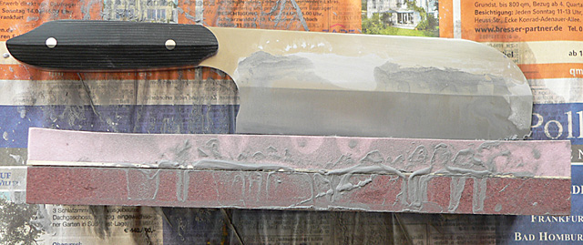

@Pastor: Das darunterliegende Messer ist mein Schleifsteinabrunder. :irre:

Ps. Was hast du da für schrauben genommen und wo hast du die gekauft ?
Murat, das sind Zylinderschrauben, A2 Torx T8, M3x4 und stammen aus dem berüchtigten Auktionshaus.

wie hast du die schrauben den befestigt, bzw gibt es da ein gegenstück so wie ne Mutter ?
Du hast doch von beiden seiten die Torx schrauben im selben loch oder ? wie geht das ?

@Murat: Loch bohren, Gewinde schneiden und von beiden Seiten je eine Schraube eindrehen. Das geht! ;)
Du hast also jeweils halbe Klingenstärke Gewindetiefe für die eine Schraube.
