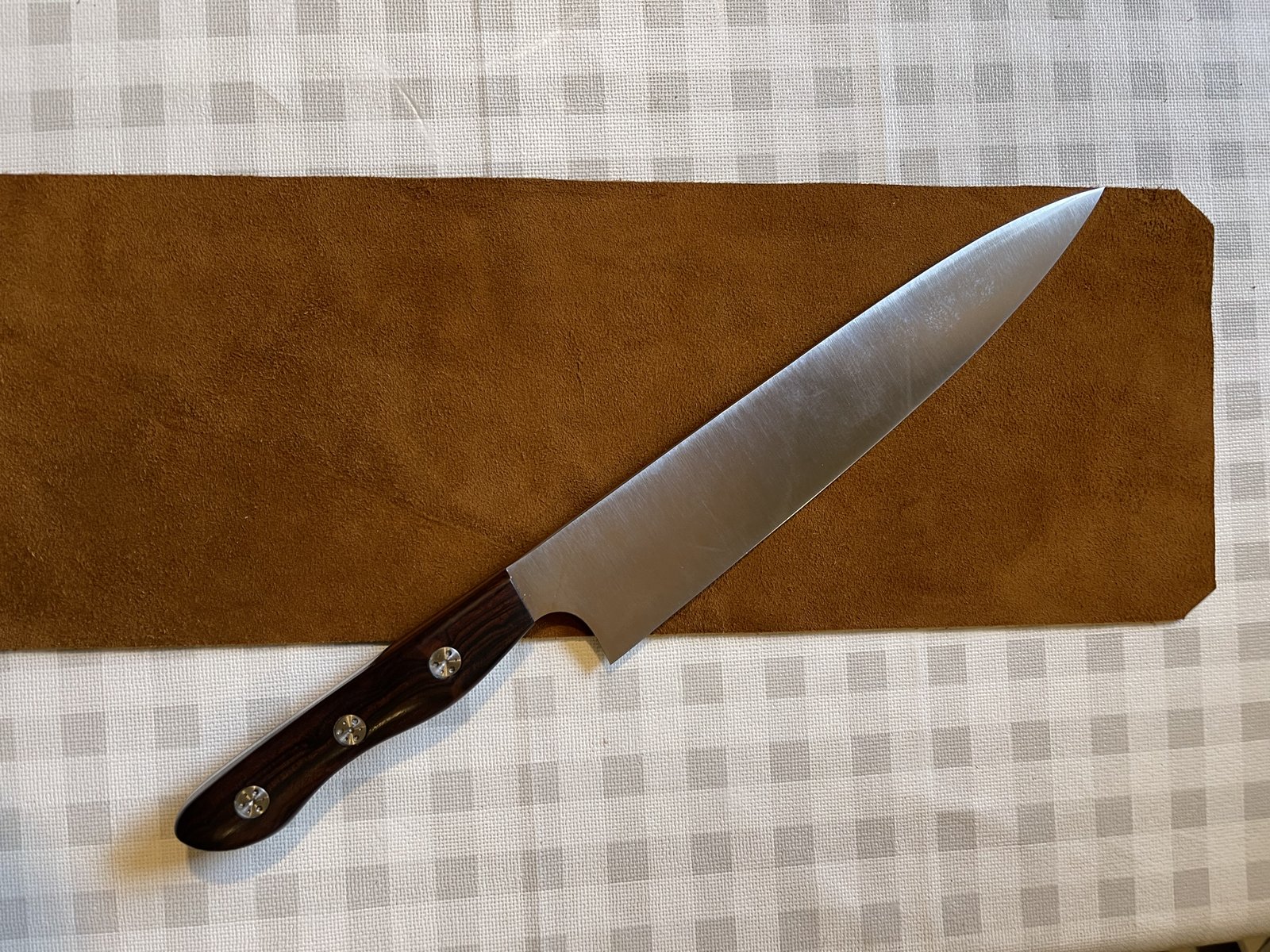

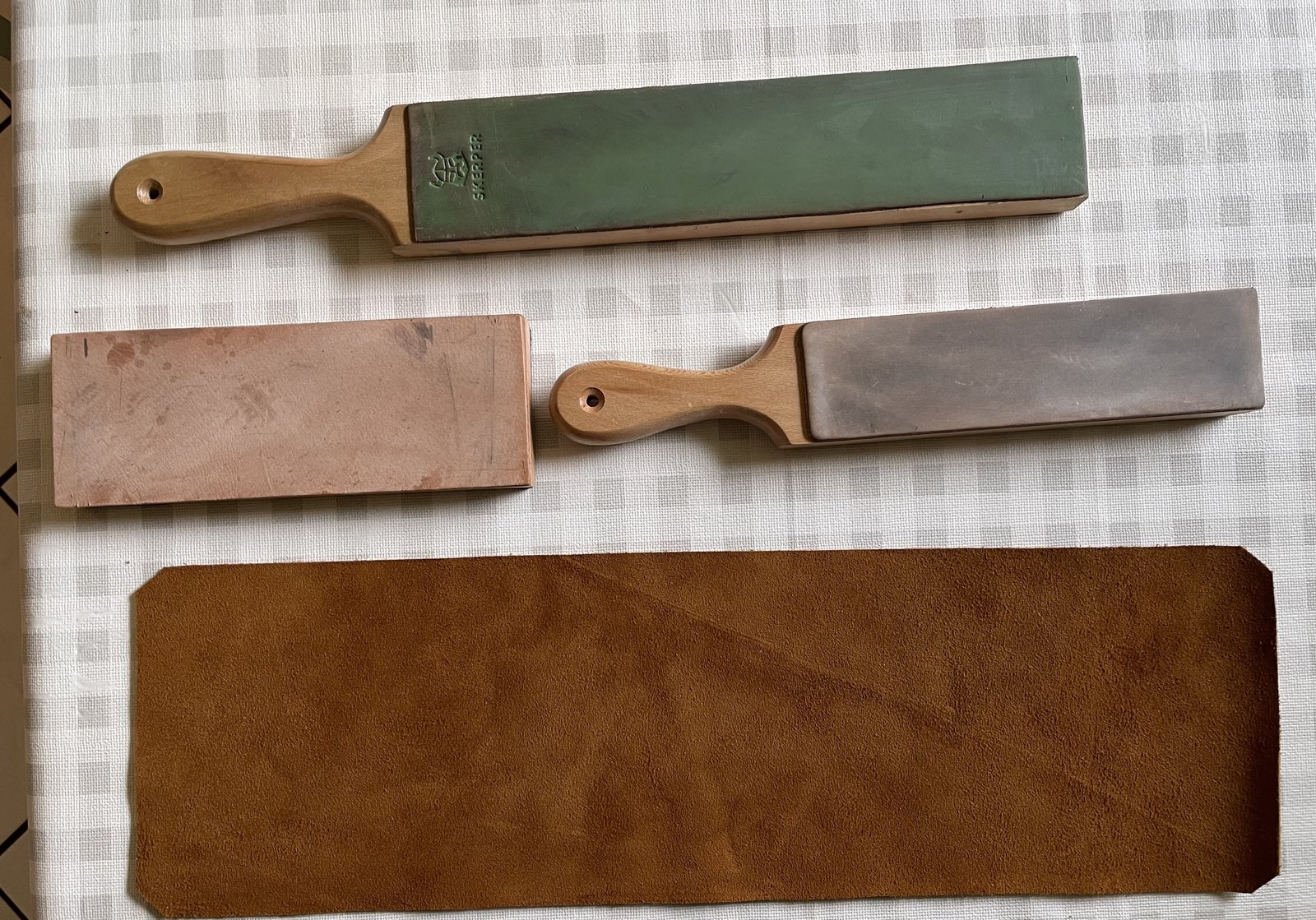

Irgendwie ist ja alles was wir hier für "gut " befinden Werbung . Das finde ich auch gut so . Nischenprodukte , kleine Firmen hätten es sonst noch viel schwerer.
Aber das Teil hier hat nicht noch positiver überrascht als " normal "
Wahrscheinlich bekommt man das auch in einer Sattlerei....bestimmt aber auch zu dem Preis
Ich selber bin ein großer Fan von Ledern . Für mich immer noch der beste Weg zum entgraten.
Pasten halte ich in den allermeisten Fällen für überflüssig . Den das einzige was weg soll ist der Grat...ohne weitere Schleifwirkung
Ich hab ein paar . und behandelt nutze ich die gerne für Rasiermesser...halt wo es Sinn macht.
Die auf Holz geklebten kosten dann gerne mal das dreifache
Und jetzt schaut euch die schiere Größe an...lol

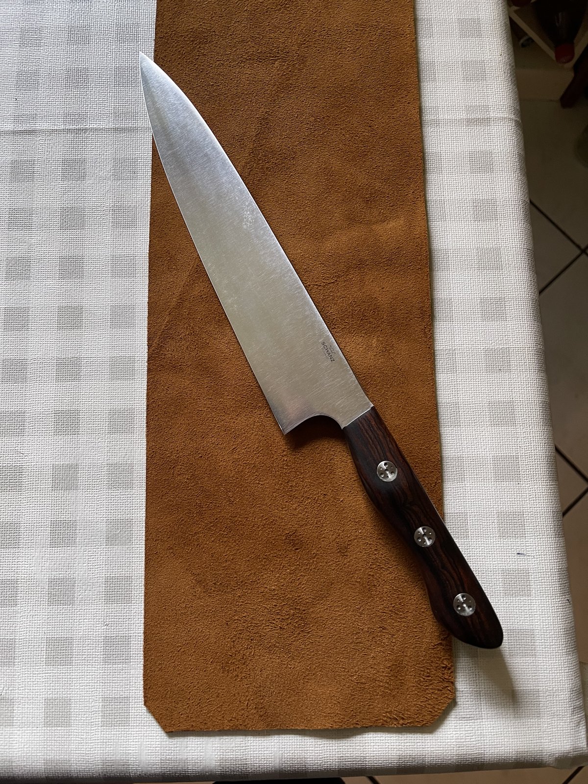

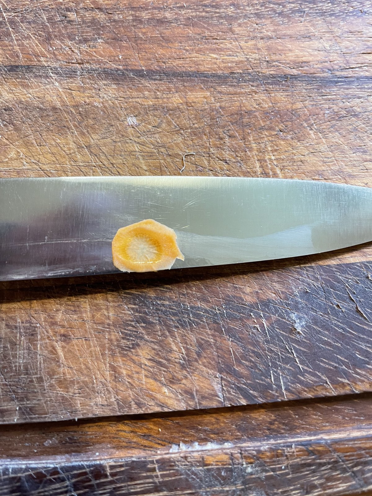

Hier mal mit einem Kochmesser mit 25cm Klinge

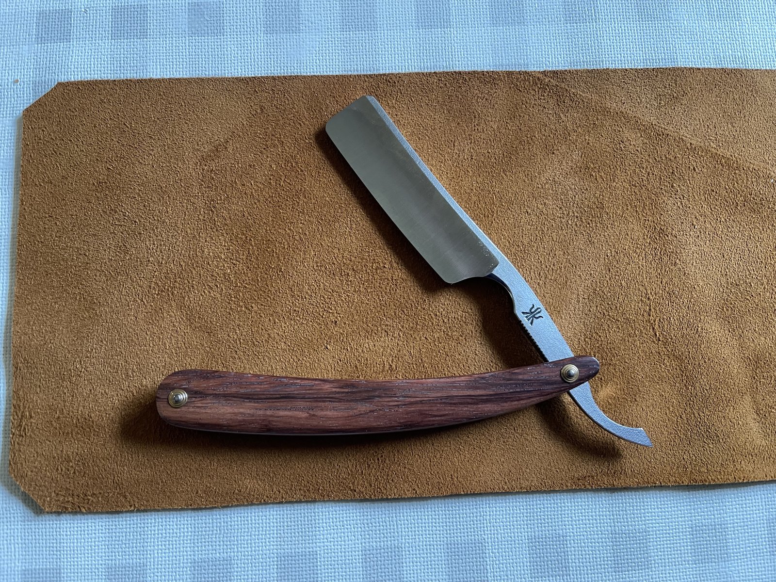

Ob Rasiermesser / Kochmesser....ein paar Züge und da geht einiges....wirklich toll

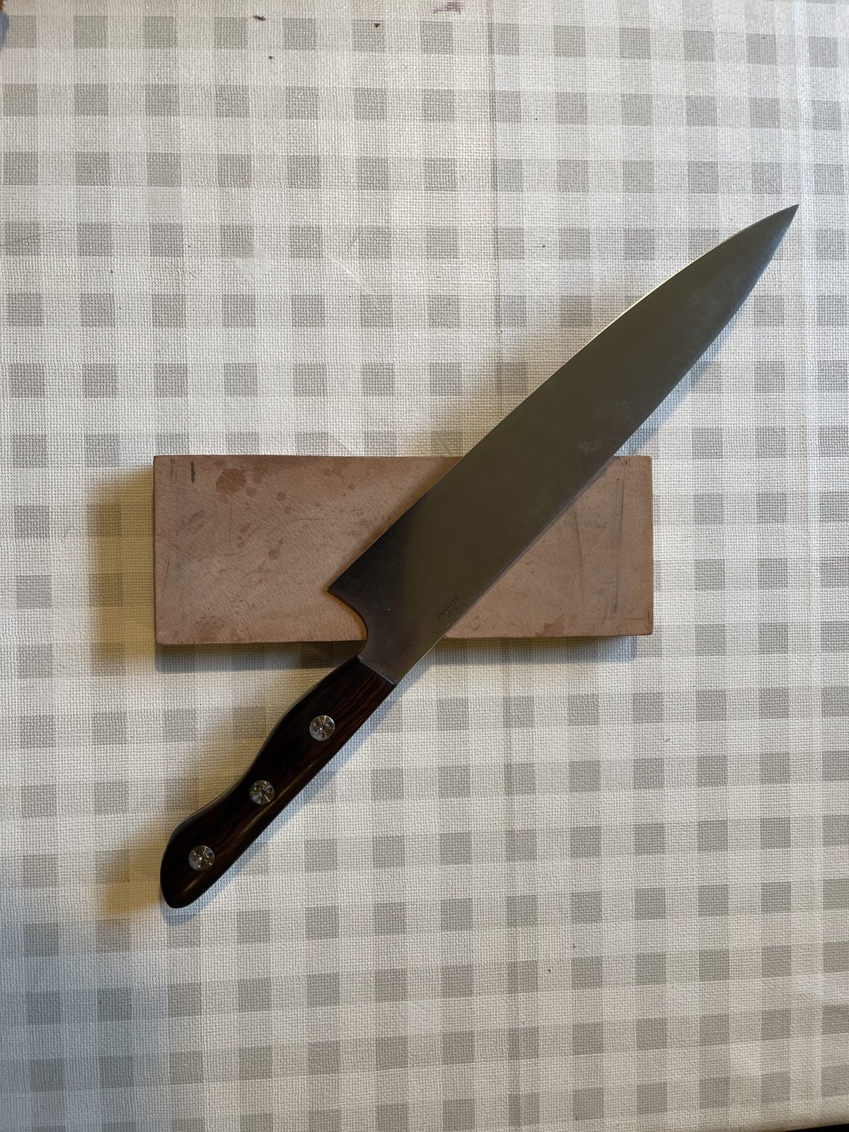

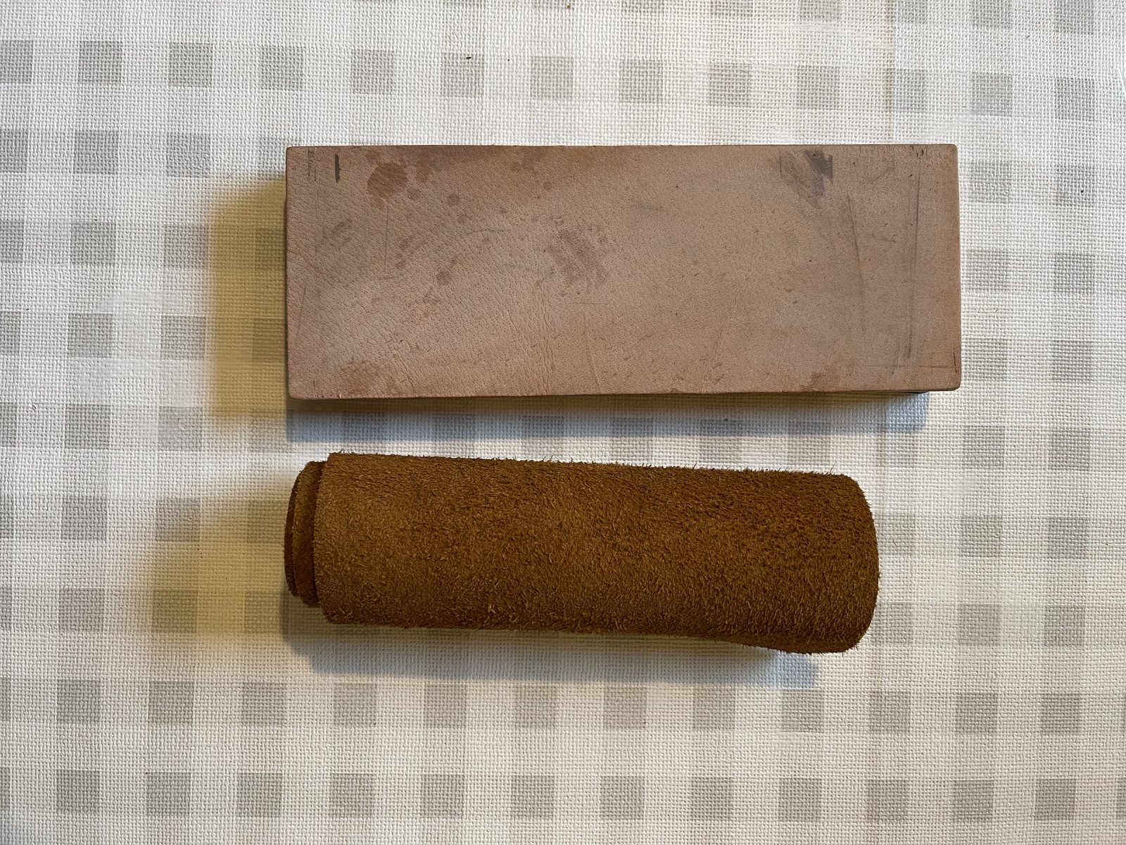

Und dann wieder eingerollt
Ob zum Entgraten oder Nachziehen....tolles Ergebnis .....
Bitte nicht mit Pasten einschmieren...das braucht es wirklich nicht !
Gruss
Micha

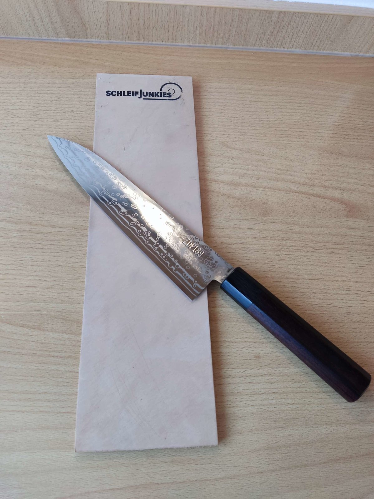

Spannendes Review! Ich habe das Leder auch (bestellt als Muster, weil Cleancut mir das im Großhandel angeboten hat) und meine Meinung ist ziemlich das Gegenteil von Deiner @knifeaddict . Das sage ich nicht, weil ich Euch ein anderes verkaufen will (ich habe gar keine im Angebot - zumindest noch nicht), sondern aus folgenden Gründen:
Ich habe es ausprobiert, mit und ohne Schleifpaste und auch mit Christofer von Cleancut diskutiert. Er nutzt das Leder ohne Paste (und meistens einem 3k Stein). Der Rundungseffekt mit Dia-Paste mag bei diesem Leder, das tatsächlich sehr weich ist, höher sein, als bei harten Ledern. Das wirklich zu beobachten ist aber quasi unmöglich, deshalb lasse ich den Punkt mal außen vor. Tatsächlich habe ich nach dem Austausch aber auch die Option "3k Stein + Leder ohne Paste" für mich entdeckt und erreiche damit mit Abstand die besten Ergebnisse, die ich bisher hatte. Ich nutze dafür jedoch ein anderes Leder (die raue Seite von einem dicken, harten Sattelleder), denn das von Cleancut ist in meinen Augen schlicht zu weich. Es rutscht auf dem Tisch hin und her, es "zieht sich in die Länge" und es wölbt sich.
Nicht falsch verstehen: die Verarbeitung ist klasse und das Leder tut auch, was es soll. Mit einem härteren Leder kann ich aber (subjektiv) bessere Ergebnisse erzielen. Gleichzeitig ist es einfacher zu gebrauchen, weil nicht so "wabbelig". Zuletzt halte ich die Größe nicht für einen Vorteil. Selbst meine großen Gyutos kann ich ohne jede Einschränkung auf einem Leder abziehen, dass 1/4 so groß ist.

Auch das abziehen meines Koraat Rasiermesser ist super.
