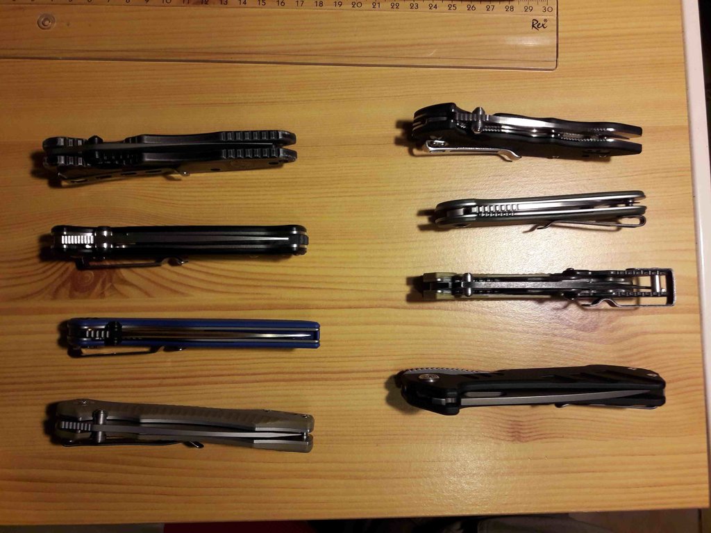

mir war mal danach. Bitte seht mir nach dass die Linse von meinem Händidingens nicht spiegelpoliert ist und das die Arrangements unterdurchschnittlich sind.
Die Kombattanten:
Böker Helios
Real Steel H6 Elegance
Mr.Blade Opava
Civivi Governor mit einem Clip vom Ganzo Firebird FH11
Real Steel E77
Civivi Elementum
Billige Chinakopie von einem General irgendwas, lässt sich nur schlecht öffen aber ich mag das Teil
Buck Marksman
Den Clipdurchblick habe ich schlecht eingefangen, war wohl doch zu viel für einnmal. Ich beschreibe später wie es darunter aussieht

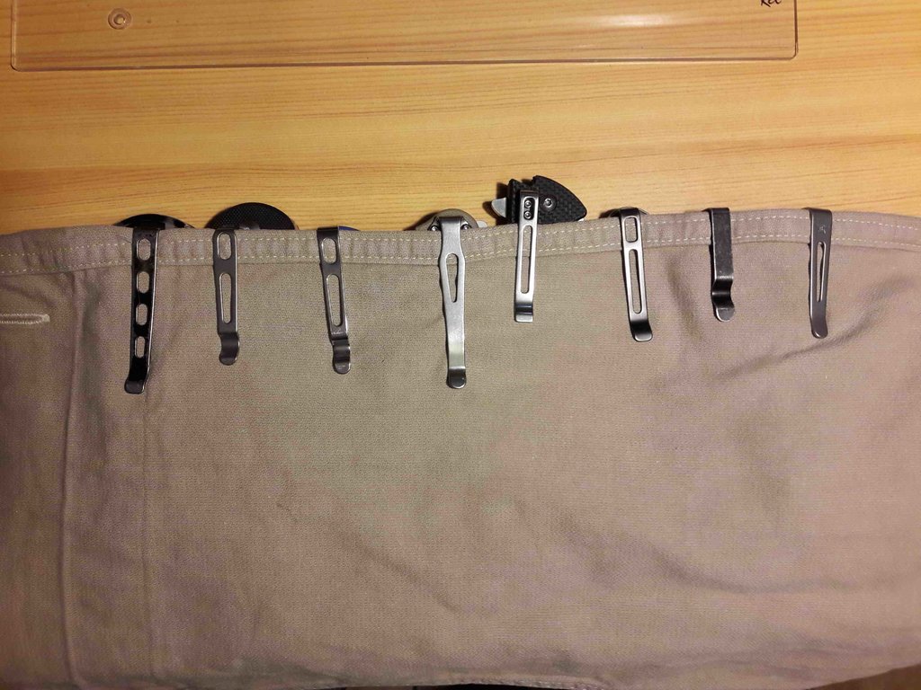

Gegner ist ein ausgemustertes Hosenbein von einer Moleskinhose (baugliche alte BW-Hose).
Rangfolge deep Carry:
Marksman und Generalsnachbau gehen gemeinsam vor dem Eigenbauclip-Governor durch die Ziellinie. Knapp an Bronze vorbei schrammt das Elementum und weist das Helios klar in die Schranken. Das Opava hat das Helios fast abgefangen, aber ohne irgendewelche Versenkung kann Mr.Blade nur das H6 schlagen. Das E77 landet wegen der Schraubenköpfe und dem knappen Raum unterm Clip auf dem letzten Platz. Für mich war es schon überraschend, dass die beiden RS so deutlich abgehängt wurden.

- Helios: die Clipaufnahme ist eingelassen/versenkt, die Schraubenköpfe voll versenkt, die Cipspitze geht gut über die Naht, die Naht lässt sich auch ganz im Clipgrund versenken
- H6: Clipaufnahmen eingelassen/versenkt, Schraubenköpfe nicht versenkt, trotzdem die Nahr voll im Clip versenkt
- Governor mit an die G10-Schale geschraubtem Clip: Clipaufnahme nicht eingelassen/versenkt, im Clip befinden sich auch die nicht versenkten Muttern, wegen des ordentlichen Platzes unterm Clip: voll deep carry versenkt
- Opava: Clipaufnahmen nicht eingelassen/versenkt, Schraubenköpfe nicht versenkt, mit etwas gedrücke und gerutsche kann man den Clip voll versenken
- E77: Clipaufnahme einglassen/versenkt, Schraubenköpfe nicht versenkt, der Platz unter dem Clip ist etwas zu eng um voll einzutauchen
- Elementum: Clipaufnahmen nicht eingelassen/versenkt, aber Schraubenköpfe versenkt, trotzdem wird die dicke Hosennaht voll im Clip versenkt
- Generalsnachbau und Marksman: volles deep carry wie aufgrund der Konstruktion zu erwarten war. Wobei der Marksman wegen der geriffelten breiten Verriegelung deutlich schlechter in die Tasche schlüpft als alle anderen Messer, die Clipsitze fädelt auch gerade noch so über der Naht ein.

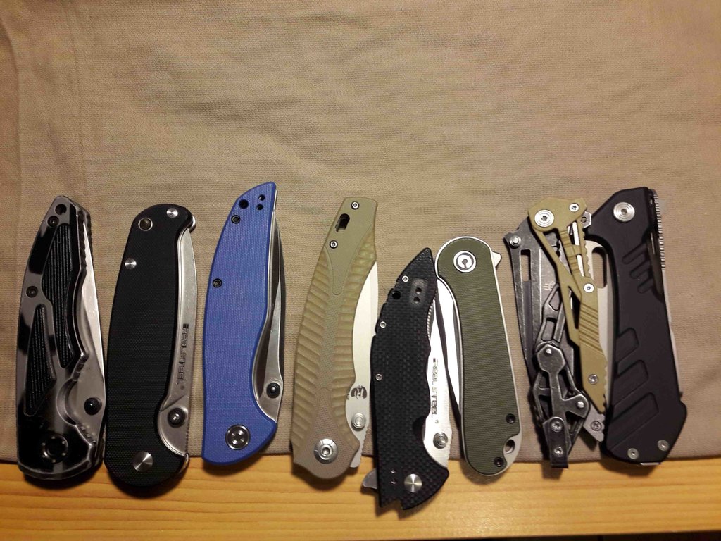

So sieht es innnerhalb der Tasche aus, überkopf damit die Reihenfolge bleibt
