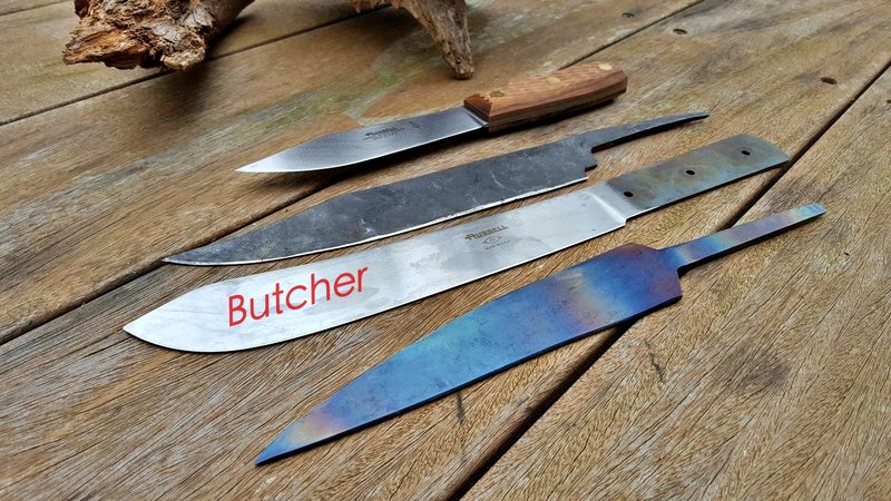

ich zeig hier mal in der Galerie die Auswirkung einer Idee und deren Umsetzung. ;) Nach dem Kauf eines Russel Green Rivers 4 inch bin ich in dem Laden auch an einer klassischen Butcher-Klinge hängengeblieben. Die Klinge ist ein Restbestand aus USA, Lieferung nur so lange wie vorrätig! Butcherklinge 7 inch (17,8cm Klingenlänge), Klingenstärke 3mm, geätzter Stempel: "RUSSELL -GREEN RIVER aus 1095er Sheffield-Stahl, mit ca. 57 HRC....
Will Catcheside schmiedet solche Messerformen auch unter dem Begriff "Bullnose" und bei EatingTools bekommt man Butcher mit leicht dekadenter Note und Preisvorstellungen...:D
So schaut das aus:

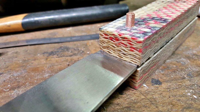

Ich habe dann anderorts mit einem Forumiten die Anfertigung und Montage eines eher ungewöhnlichen Griff(Materials) besprochen und es wurde zur Tat geschritten.

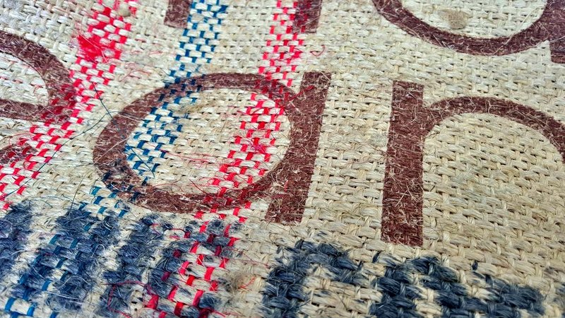

Zuerst den passenden Sack ausgesucht:
Dann den Sack mit Harz vergossen und zugeschnitten und mit Kupferpins fixiert:
So schaut das fertig aus und dient jetzt als Allzweckwaffe am Grill, im Garten, einfach draussen für alles was anfällt und ein gutes und dünnes Kochmesser zu schade ist:
