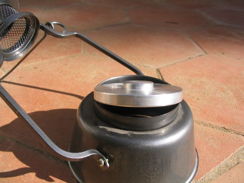

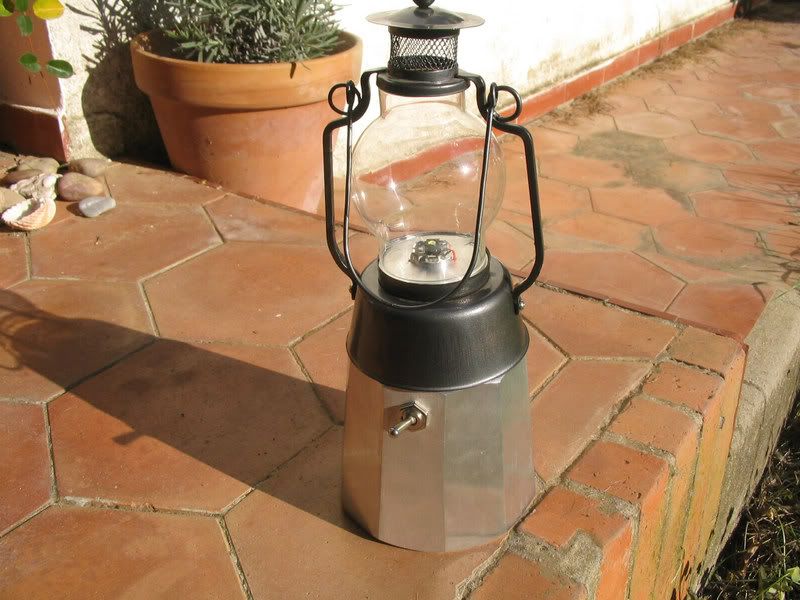

Nachdem ich die LuxV in meiner Nuwai gegen eine Bessere tauschte (übrigens extrem empfehlenswert, Body aufgebohrt und mit 1x18650 LiIon betrieben, ewige Laufzeiten.....), ging mir nicht aus dem Kopf, was ich mit der bläulichen, nicht allzu hellen VYAT-star machen könnte(die serienmäßig in der Nuwai war).
Da kam mir folgende Idee:
Eine Teelicht-Laterne und das Unterteil eines Espressobereiters (als Batteriebehälter). Dazu einen Schalter (in das aufgebohrte Überdruckventilloch), eine dicke Alu-Heatsink und 2xPlastikbatteriehalter für 4xD-Alkalinezellen. Die Led wird direkt betrieben, also leicht untersteuert.
Kostenpunkt: nichts, da alles vorhanden war, also recycled
Hier das "Werk":
"Beamshots" folgen später, wenn es draußen dunkel ist.
Viele Grüße
