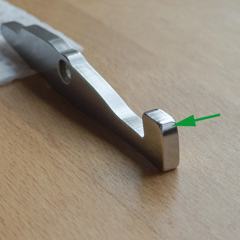

Hi an die User eines Cold Steel Code 4 (Spear Point),
meins grabschte ich gestern frisch aus der Packung. Alles fein bis auf die Sache, dass beim Öffnen der Klingengang die ersten 3cm etwas "knirschend", "unsauber", "ruckelig/hakelig" verläuft. Als wenn irgendwo innen ein Teil nicht glatt entgratet wäre oder so (konnte aber nichts finden). Nach dieser ersten Strecke dann ist der Klingengang jedoch sauber und weich.
Habt ihr das auch? Ist das möglicherweise bei allen Code 4 Modellen so (bauartbedingt)?
Besten Gruß,
F.Older

Drück den Backlock-Hebel beim Öffnen mal runter. Knirscht ist immer noch, ist vielleicht noch Schmutz im Bereich der Klingenachse/Washer vorhanden. Anderenfalls ist die Klingenrampe oder der Hammer nicht ganz sauber geschliffen.
Beide Ursachen lassen sich nach dem Zerlegen einfach beheben.

Ja, gehabt als ich meinen Code 4 (noch aus AUS) ausgepackt habe. Alles was sich bewegte, knirschte und kratzte. Demontage, Reinigung, erste Ölung und alles war gut. Ich habe übrigens wirklich eine nennenswerte Menge Dreck herausgeholt. Es waren gaaaanz kleine, schwarze Körner, was immer sie auch gewesen sein mögen. Sie fühlten sich jedenfalls ziemlich hart an. Schleifkörner von Schleifband? :D Vielleicht irgendwelche Korrosionserscheinungen aus dem Übersee-Transport? ;)
Ah, okay. Hatte es zwar schon mal kurz auf und nix entdeckt aber dann werd ich das mal gründlicher machen und komplett zerlegen.

Was mir noch so einfällt... Wenn das Messer schon komplett demontiert wird, solltest du auch ALLE Flächen die aneinander reiben in Augenschein nehmen (auch Achsen und ihre Bohrungen), bei Bedarf ausbessern oder auch reklamieren... Ich halte es für sehr unwahrscheinlich aber solche Sachen, wie z.B. Grat oder sehr raue Oberfläche (warum auch immer) kann man nicht ausschließen.
Bei meinem Code waren all diese Flächen allerdings sehr gut geschliffen und das sollte bei deinem nicht anders sein.

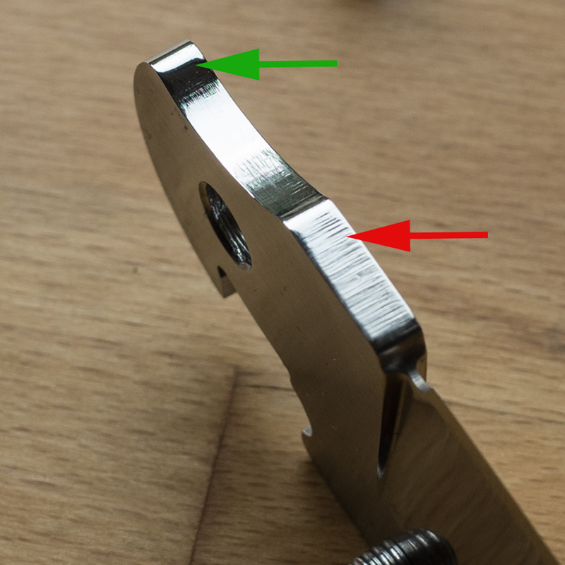

So, nun hab ich das Ding mal komplett zerlegt und unter die Lupe genommen. Dort, wo der Rundlauf der Klingenwurzel am Anker der Backlock-Bar anliegt, war ein Bereich (grüner Pfeil) noch nicht ausgeschliffen und poliert. Das sah so aus wie der Bereich, den ich mit dem roten Pfeil markiert habe. Folgerichtig waren die ersten 3cm des Klingengangs hakelig, uneben, unsauber.
Ich hab jetzt mit Schleifpapier und danach mit Autosol Metal Polish die entscheidende Stelle geschliffen und auspoliert. Nun läuft die Klinge butterweich, so wie man es für ein Messer dieser Preisklasse bereits ab Werk erwarten darf. Auch an der Kontaktstelle des Ankers sah es nicht so dolle aus und ich musste sie schleifen und auspolieren (Bild 2). Echt üble Qualität der Endfertigung! :(

Ist ärgerlich, sollt natürlich nicht passieren, kann bei einer industriellen Fertigung aber immer mal vorkommen.
Das Teil ist Laser- oder Wasserstrahlgeschnitten und einfach nicht vernünftig "gefinisht" worden.
