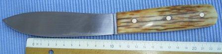

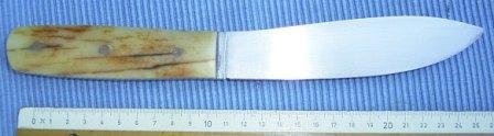

von Cold steel gibt es Klingen aus Carbon V (der im Wesentlichen ein 50100 Kugellagerstahl ist). Ich hatte schon mal so ein Messer mit Buchsbaumgriff gebaut, aber das hat man mir aus dem Kreuz geleiert. Nun, da die Messerform einfach Klasse ist für das normale Arbeiten (es ist wohl nach einem alten Arbeitsmesser (für Fleischer?) aus USA entstanden, und da es der "Original Nessmuk-Klinge" ziemlich nahe kommt, wollte ich mal wieder. Es ist eine dünne Klinge, also für Küchenarbeiten und so gut geeignet. Und da es ein User ist, längs geschliffen (der Originalzustand ist nicht so prall, und das auffällige Ätzlogo ist auch nicht mein Ding).
Die Griffschalen sind stabilisierte Giraffe, die Pins aus Bronze. Läßt sich rasiermesserscharf abziehen. Giraffenknochen ist noch schöner als Buchsbaum, aber auch schwerer.

Hallo Herbert,
ich kante ja deins mit Buchsbaum, einfach spitze, jetzt mit Giraffenknochen ist es noch um einiges edler geworden, hast du schon einen Namen? wie wäre es mit Giraff-Hunter? :steirer:

@david: giraff hunter ist gebongt. Übrigens, das Päckchen ist unterwegs.
