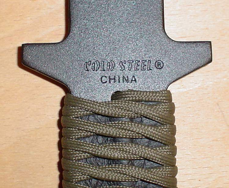

Dank wofster hatte ich das Messer bald in den Händen und der erste Eindruck war: Aha! Nix besonderes!
Rasiert hat es nicht, ist aber sauber geschliffen. Wie eigentlich alle CS-Messer die ich so habe, hat es absolut "Null" Ausstrahlung. Ein Arbeitstier ohne Flair.
Die Handlage ist erstaunlich gut. Das liegt zu einem großen Teil an der Wicklung aus Paracord (unter der sich noch ein Stück Leder/Kunstleder befindet). Fast alle Kanten sind sauber entschärft, einzig die Ecken vorne an den Parierelementen sind noch scharfkantig.
Das stört am oberen, wenn man das Messer "kurz" fasst, d.h. den Zeigefinger vor dem unteren Element plaziert. Dann drückt das unangenehm am Daumenballen.
Die Scheide ist ein Witz. Nylongewebe, ein paar Nieten, eine Gürtelschlaufe und ein Bändsel mit Druckknopf. Neckisch sind die an der Scheidenspitze angenieteten Plastikdreiecke, die ein seitliches Durchstechen vermeiden sollen.
An den Gürtel würde ich mir das Teil nicht hängen, aber um das Messer sicher im Rucksack zu transportieren reicht es locker.

Detail Griff

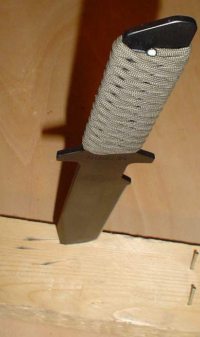

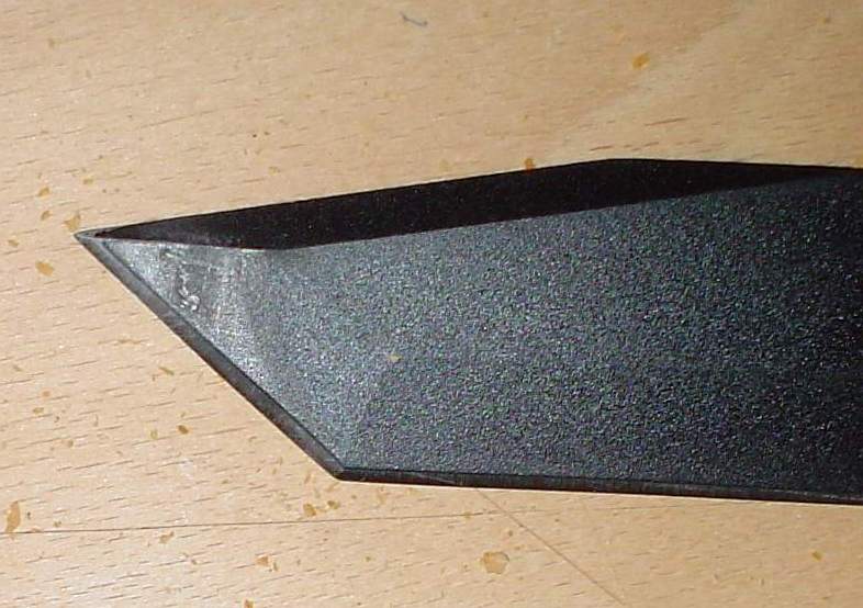

Nun zur Funktion als Wurfmesser.
Das "Ziel" ist eine Fichtenleiste (8x4cm) die seit gut 3 Jahren hier rumliegt.
Also ein gut abgelagertes Holz.
Ich habe die Leiste auf ein Brett gelegt und das GI Tanto mit ziemlicher Wucht 5x Richtung Holz geschleudert. Also gut 1 Meter Entfernung.
Für eine Aussage, wie sich das Messer auf größere Distanz werfen lässt brauche ich noch ein paar Wochen, da wir hier mitten in Berlin wohnen und ich derartige Spektakel ungerne im Monbijoupark veranstalten möchte.
Der erste Eindruck ist aber, dass es sich sicherlich im Bereich bis 5 Meter ganz gut werfen lassen müsste. Aber wie gesagt: das mache ich, wenn ich wieder mal auf dem Land bin.
Der Spitze des Messers war die Werferei egal. Da gab es keinerlei Schäden. Das was man an den Seiten sieht sind "Krümel" vom Holz, die an der sehr rauhen Beschichting kleben geblieben sind.

"Totale"
Detail Eindringtiefe in das Fichtenholz
Aufsicht Fehlschärfe
2 x Ansicht Klingenspitze

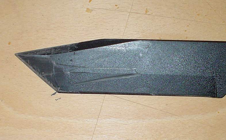

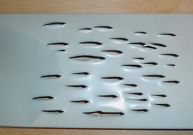

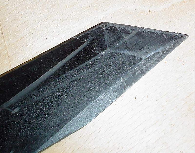

In besagter Ermangelung eines Ölfassdeckels also ein Penetrationstest an einem Computergehäusedeckel.
Materialstärke laut Scheibelehre: 0,45mm
Farbe: grau lackiert (keine wirkliche Ahnung, - bin Zimmerer und nicht Maler:rolleyes:)
Nun. da ich 37 geworden bin, hielt ich das für eine angemessene Zahl von "Stanzungen" (ja, ich weiß. Man kann 38 zählen, aber die Kleine da ganz links unten habe ich nicht gewertet)
Das ging ziemlich locker. Viel Kraft war nicht nötig.
Die Schäden an der Beschichtung sind augenscheinlich.
Was mich ehrlich gesagt gewundert hat, war, dass sich die wirklich sehr fein ausgeschliffene Spitze nicht mehr umgelegt hat.
Es ist wirklich nur ein winziger Teil der schlapp gemacht hat. Ich hoffe, das ist auf dem letzten Bild zu erahnen. Ist weniger als ein Millimeter und der Schaden war in weniger als einer Minute auf dem Bankstein wieder behoben.
Und rasiert hat es dann im vorderen Bereich auch nicht mehr:D

Aber hier die Bilder
Computerdeckel von oben
Deckel von unten
2 x Beschichtung an der Klingenspitze
Detail Spitze mit dem evtl. zu erkennenden Bereich, der sich umgelegt hat
