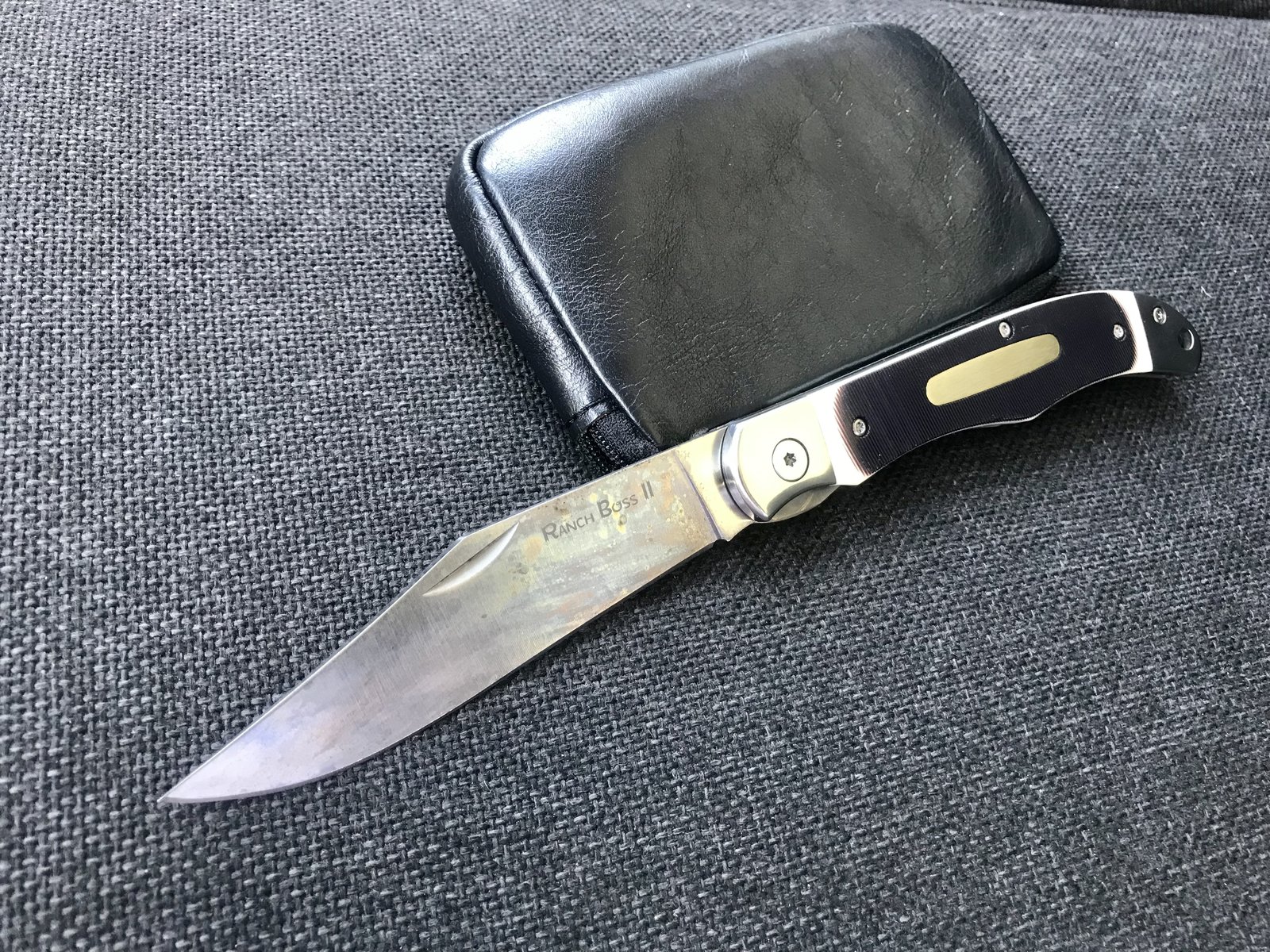

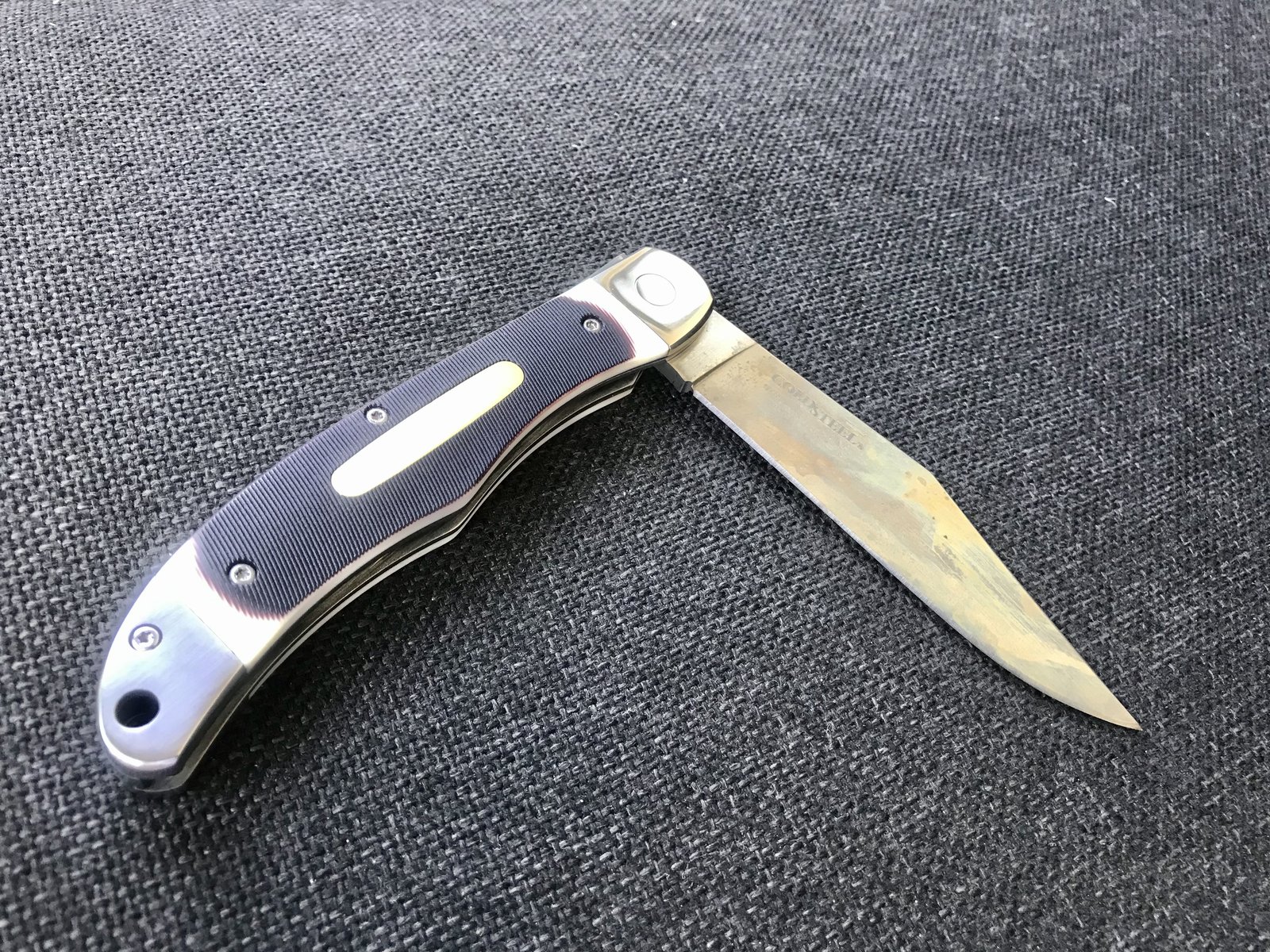

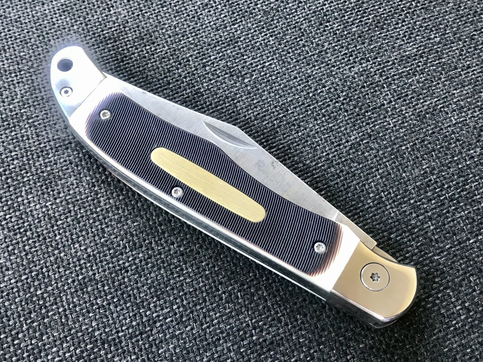

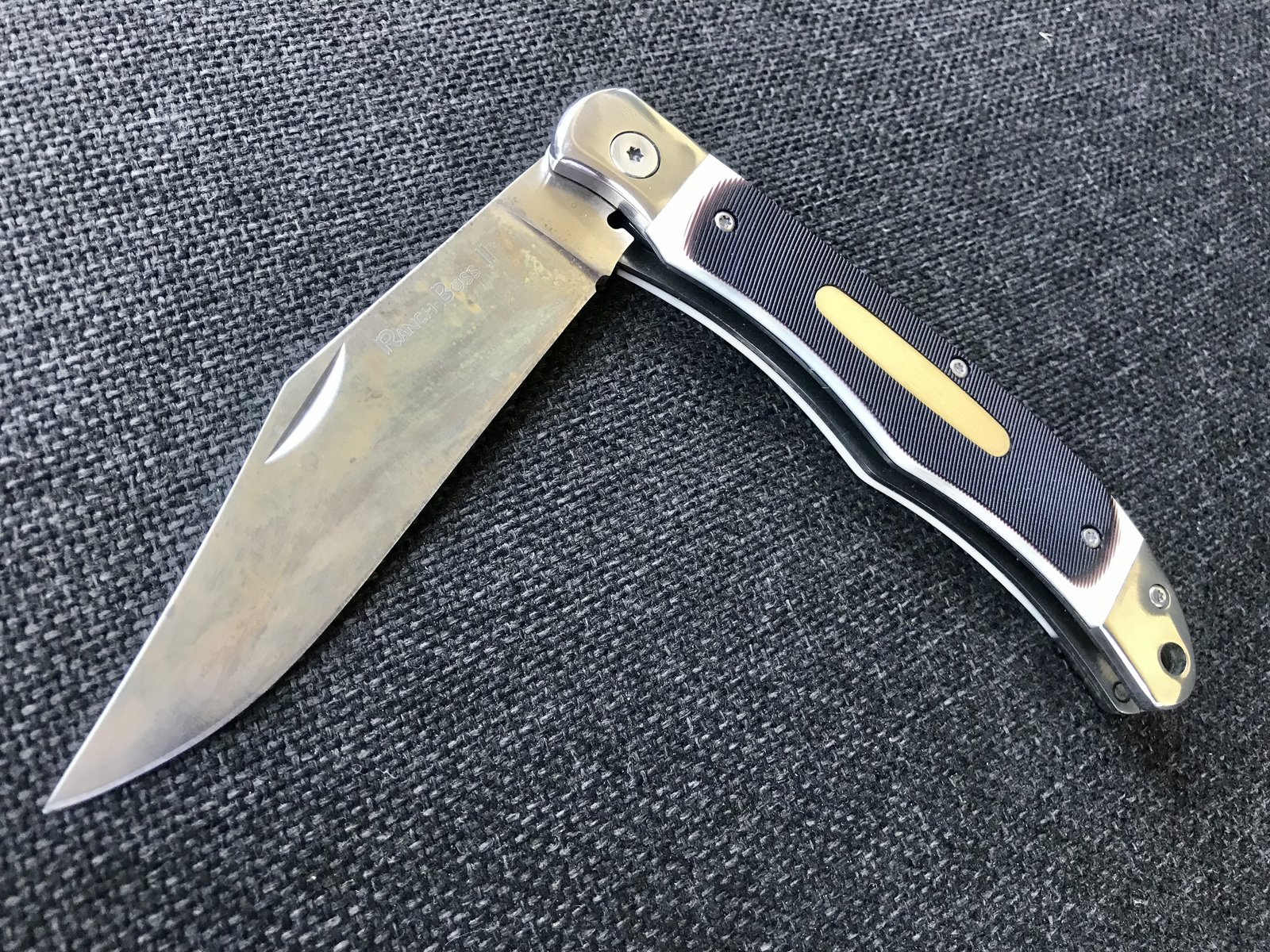

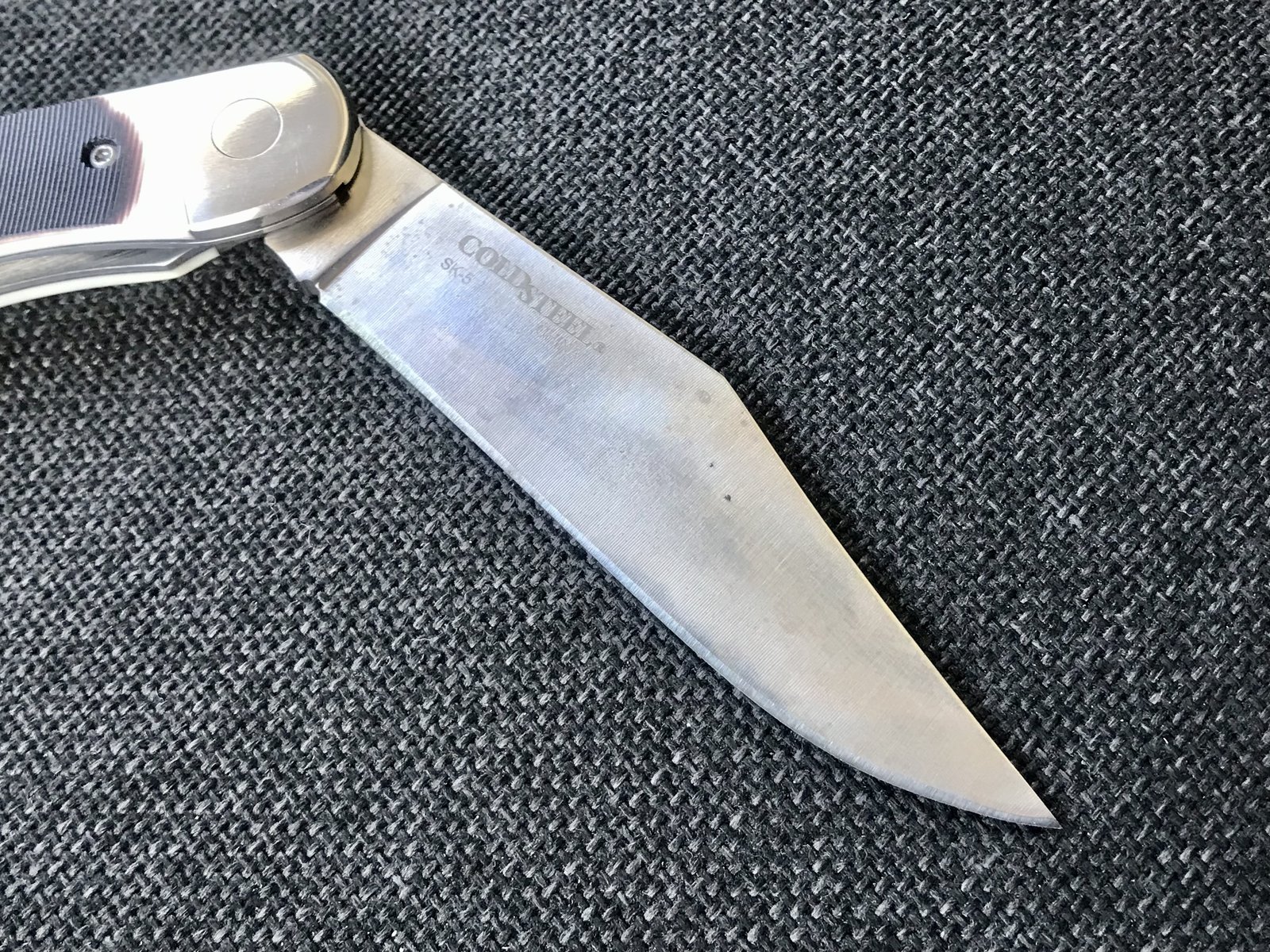

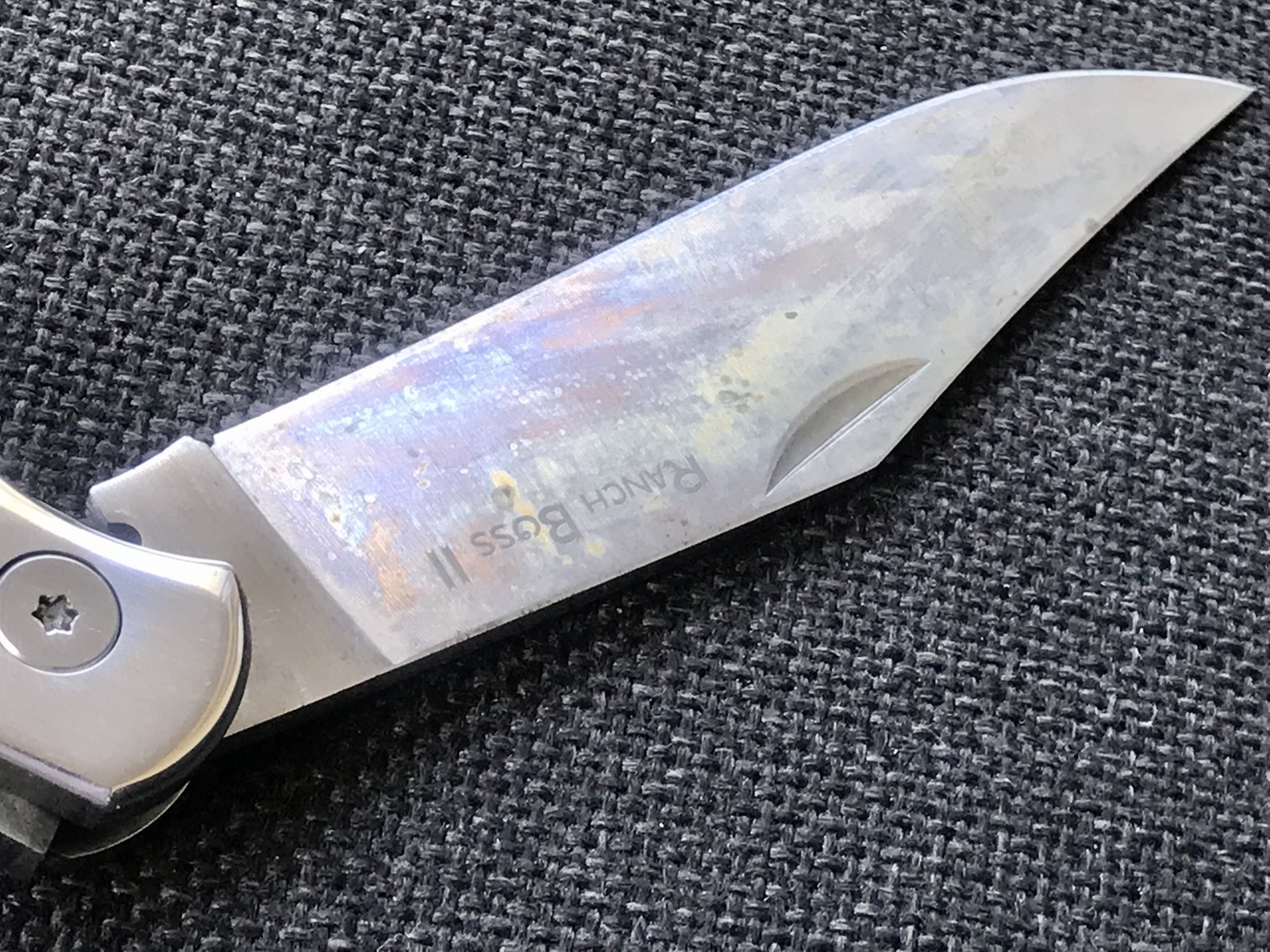

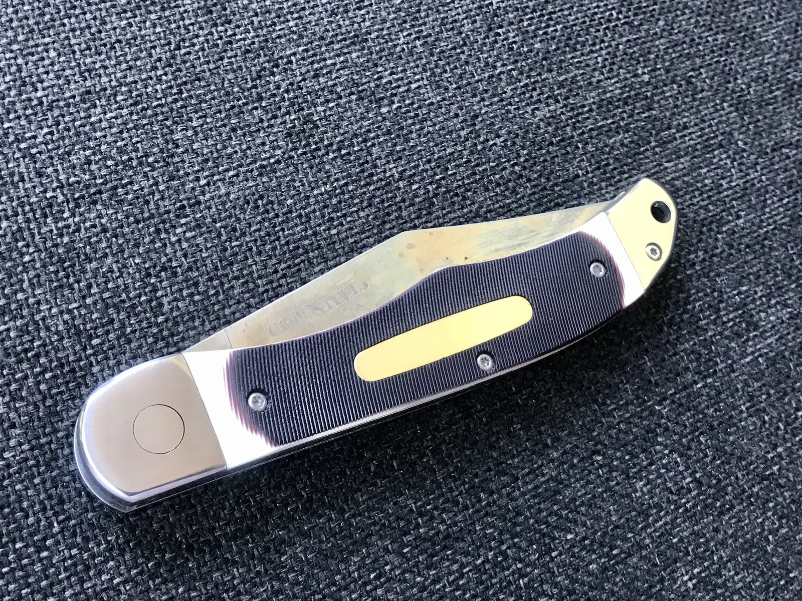

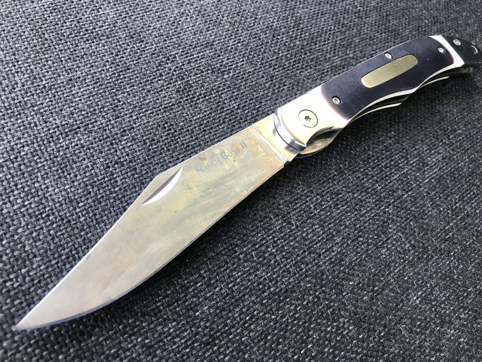

nachdem ich jetzt schon einige Bilder vom RB gezeigt habe, vielleicht ein paar Worte dazu, weil es der Boss schon Wert ist.

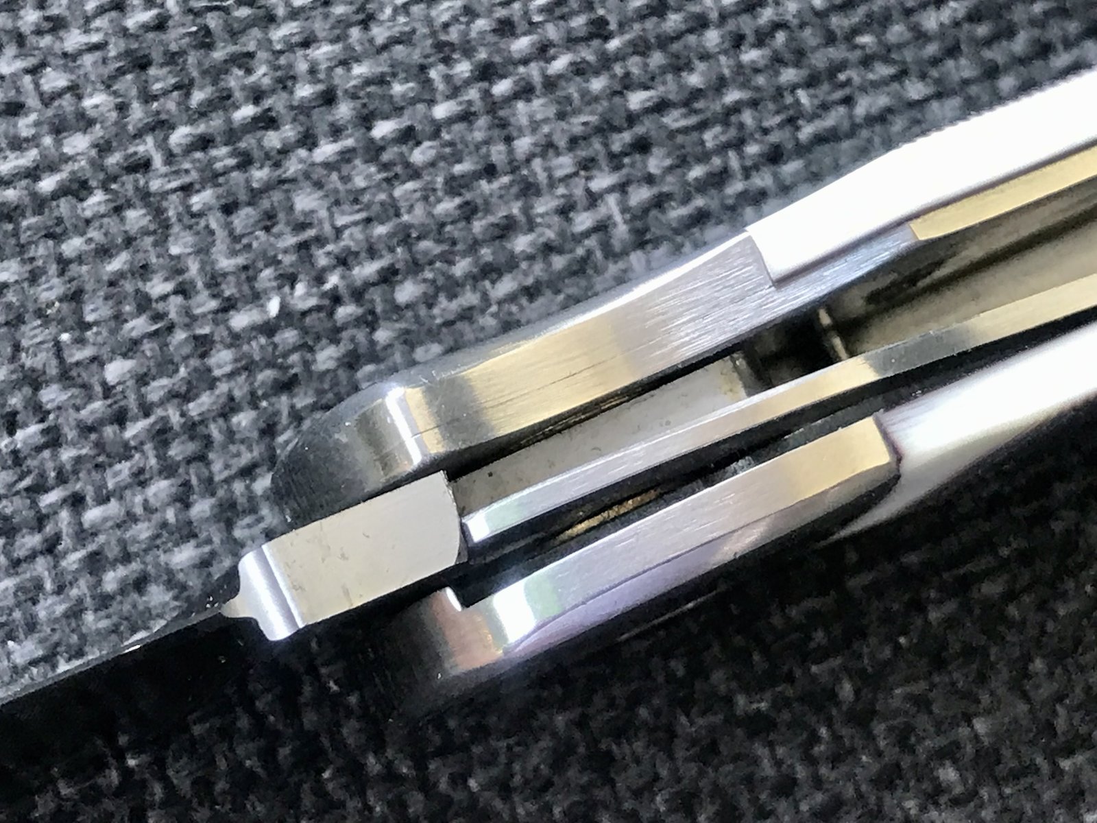

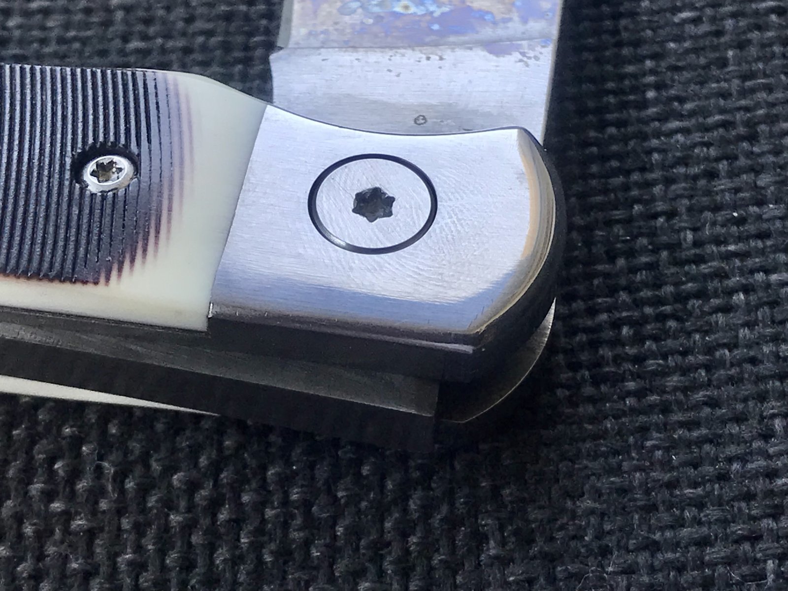

Specs kann man nachlesen, was ich herausstreichen möchte ist erstens der japanische SK-5-C-Stahl, der Freunde bunter Klingen Freude macht. Und zweitens die seltsame Kombination von Slipjoint-Rückfeder die eigentlich schon reichen sollte und einem Linerlock dazu. Das CS sichere und verschlussstabile Folder baut ist bekannt, so eine Lösung ist mir allerdings noch nie untergekommen. Die Feder ist recht stramm, kein Zwischenstopp und dann verriegelt der Liner. Einhändiges öffnen und schließen ist mit Verrenkungen möglich, würde ich aber bei einer ordentlich geschärften Schneide tunlichst unterlassen. Der Schliff ist Full-flat, kein Lichtspalt unter dem Stahllineal. Am Beginn der schmalen Fase zwischen 0,5 und 0,6 mm über der Wate, also recht stabil. Die Flanken sind recht grob gefinisht. Ansonsten für ein 50,- Euro Messer aus chinesischer Fertigung alles recht ordentlich gemacht. Leichtes vertikales Klingenspiel.
Bilder:
Gruß, güNef
Moin
Das Messer von Cold Steel ist eine "modern überarbeitete" Version des Schrade 125OT (auch Mustang) genannt.
Schrade hatte das Modell mindestens schon in den 70ern im Programm gehabt.... mit exakt dieser Verschlussvariante. Allerdings war beim Schrade der Liner-Lock aus Messing und hat sehr knapp vor der Klingenwurzel geendet. Das war also keine echte zusätzliche Verriegelung, sondern ein Einklappschutz.
Moin @güNef
Mich erinnert die Lock-Kombination an die Victorinox 111mm-Serie. Die haben auch 'nen Liner und 'ne Feder.
