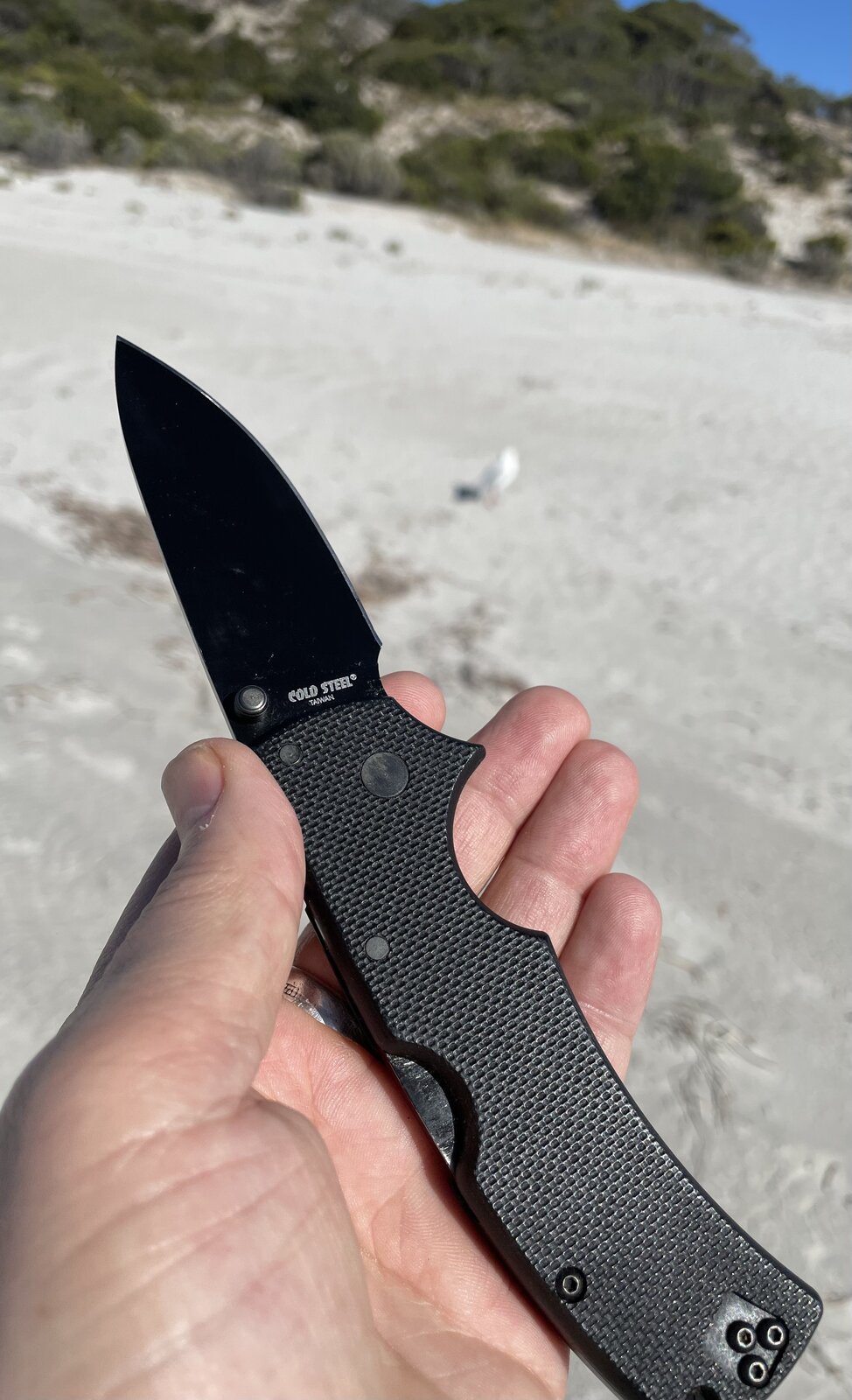

Naja, für mich war’s wieder so ein Fetisch Messer, das ich haben musste 🤷🏻‍♂️
Das SK5ist ja die klappbare Variante des SRK ( Survival/Rescu Knife ) - also eher ein Einsatzmesser.
Einen Slicer bekommst Du hier definitiv nicht, eher eine Brechstange.
Arbeiten kann man damit definitiv und es sieht mMn stylo aus.
Ich hätte es fast mit in der Urlaub genommen, aber es war mir im Fluggepäck definitiv zu schwer und ich brauche doch eher etwas schneidfreudigeres.
Wie so oft landete das CS American Lawman im Reisekoffer. Universell, genügsam und ggf. leicht ersetzbar- aber ich schweife ab….🙄
@ excalibur: SK5 ist die Stahlsorte. Wahrscheinlich meinst Du als Klappvariante des SRK das SR1
