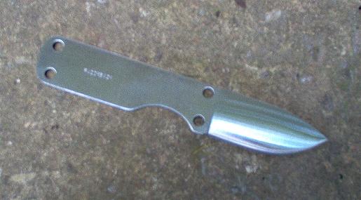

Ich bin mit meiner Weisheit am Ende.
Probiere jetzt schon seit geraumer Zeit herum aber ich bekomme einfach keinen ordentlichen Paracordwrap dran.
Wären die Löcher in der Mitte kein Problem,da habe ich Anleitungen gefunden, aber so :mad:...
Kann mir bitte jemand weiterhelfen :D

hast du die Anleitung schon von Strider gesehen?
http://www.striderknives.com/index.php?option=com_content&task=view&id=13&Itemid=29
Das "Startloch" bzw. das/die Löcher müssen nicht unbedingt mittig sein. Das sollte auch bei den Bohrungen deines Messers klappen.
(Beim Becker ist der Griff zwar durchbrochen, die beiden Löchersind jedoch auch nicht mittig. Man hätte auch beide durch ein Loch führen und verknoten können.)
Du solltest die Wicklung wie bei den Strider Messern eigentlich auch bei deinem hinbekommen. Die durchgehende "Unterwicklung" brauchst du nicht unbedingt machen. Habe den Paracord auch mit Seelen gelassen. Bei den Rundungen ist es wichtig, damit es nicht verschiebbar ist bzw. rutscht, dass fest gewickelt wird und immer wieder nachdrücken (damit es dicht wird). Ob dein Startpunkt mittig ist oder am Rande, sollte eigentlich nicht so das Problem sein. Du musst nur ausprobieren, wie es am besten aussieht bzw. der Startpunkt am wenigsten auffällt.
Man sollte drauf achten, dass die "Linie" wo der Paracord "verdreht" wird, gleichmäßig ist und nicht versetzt (mal höher mal tiefer).

danke für den Link...
Habe es mal probiert aber eines der beiden Löcher bleibt immer sichtbar...
Mir würde eine Wicklung wie von Atwood mehr zusagen
http://www.phlaunt.com/atwoodknives/16570807.php
Leider bleibt da aber auch immer ein Loch sichtbar bzw der Anfang ist einfach nicht schön...

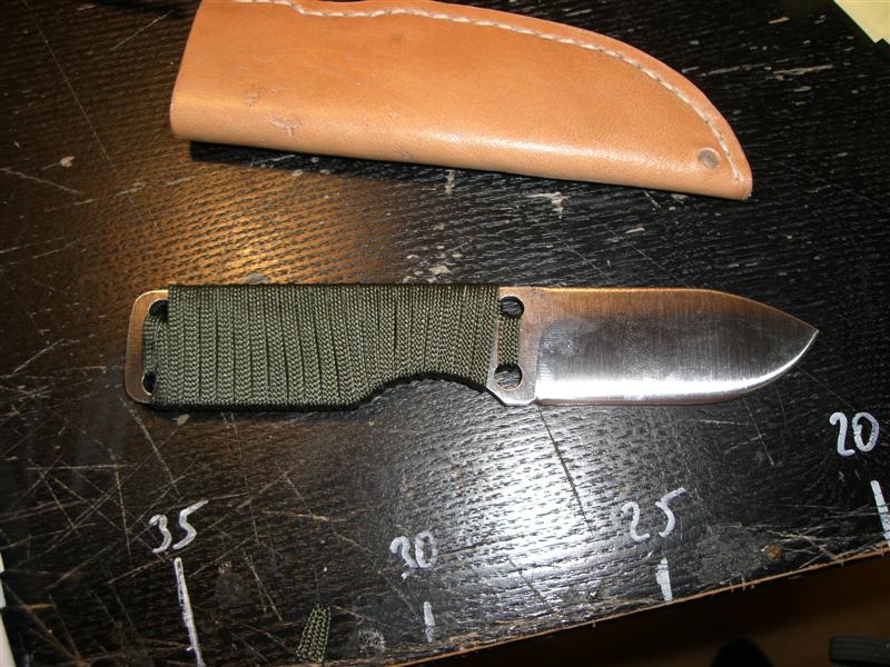

EDIT:
Sonderlich begeistert bin ich nicht von aber ich werde es mal so lassen...
Als EDC ist es klasse und wer schaut da so genau auf die Wicklung ...
ACH genau falls es jemand wissen will,es handelt sich bei dem Messer um ein PSK von Gossman aus O1
habe noch ein ganz Gutes Tutorial gefunden:
http://trainingblades.com/index.php?option=com_content&task=view&id=15&Itemid=28
