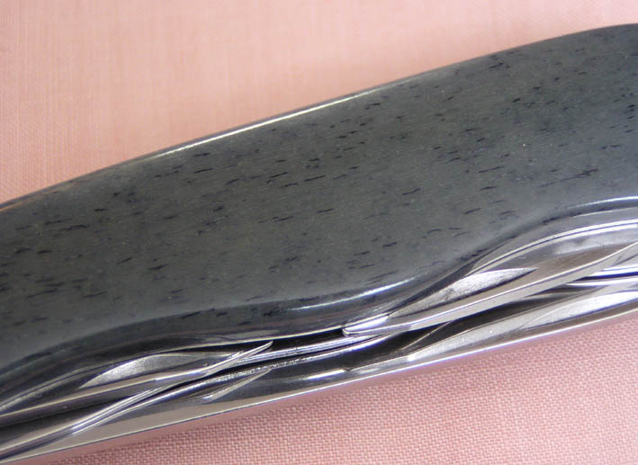

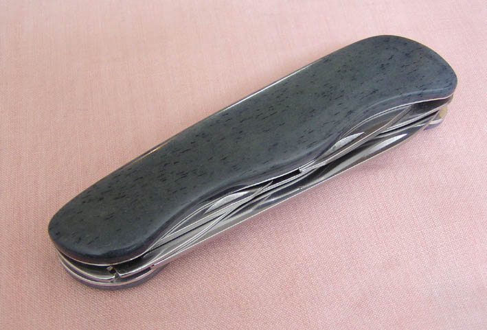

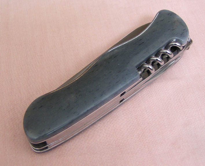

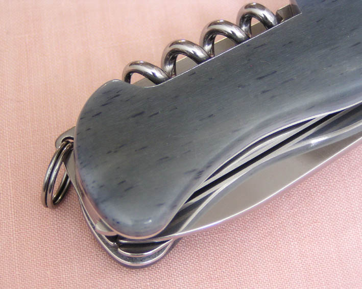

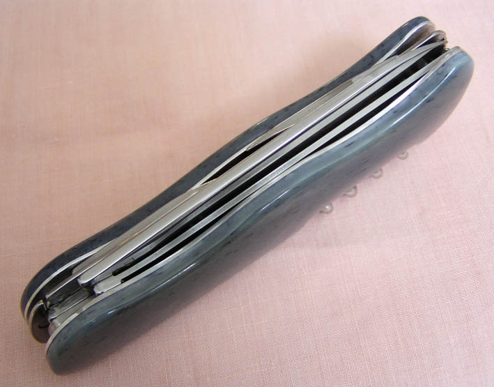

Hier das letzte Schweizerle, was Karel für mich verschönert hat.
War ursprünglich ein hundsgewöhnliches "Forester" mit roten Kunststoffschalen.
Richard Kappeller hat mir Wasserbüffelknochen grau stabilisiert und Karel hat sie nach dem Aufbringen meisterhaft poliert! :super:
Seht selbst.

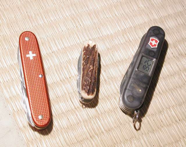

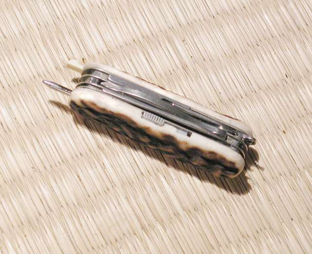

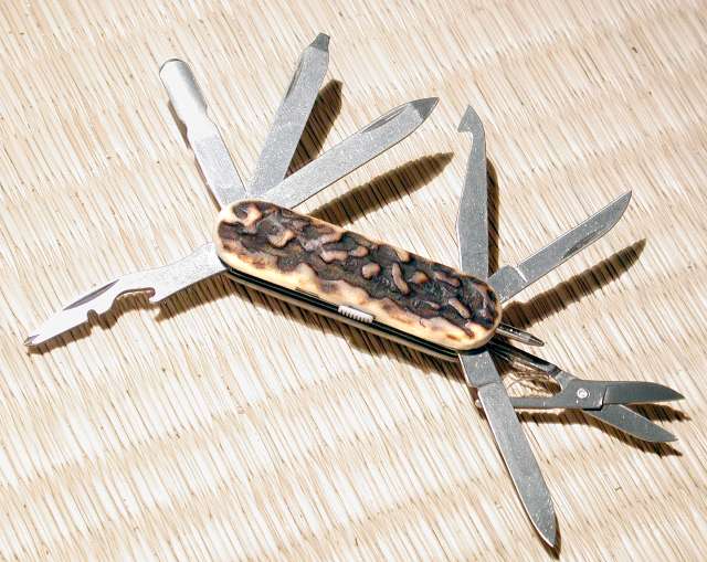

Der Beitrag von Wrangler über die modifizierten SAK s hat mich heute dazu inspiriert auch mein Lieblings-Schweizer , nämlich das
Minichamp ( welches ich praktisch immer dabei habe ) mit Hirschhornschalen zu belegen.
Etwas stolz bin ich darauf, daß der eingebaute Kuli und der Zahnstocher nach der Modifikation noch funktionieren. Es war allerdings eine fitzlige Schnitzarbeit.
Gruss croco

Hallo Croco
Tolle Arbeit,einfach klasse!!!
Ich bin auch grad drann,mein kleines Schweizerle mit Horn zu beschalen.Hast Du die Hornstücke einfach mit 3-K kleber aufgeklebt?
Ich werde noch ein dünner Fiber als Kontrast dazwischenkleben,kommt bestimmt auch nicht schlecht.
Aber es macht richtig spass,aus so einem "einfachen" aber guten Schweizerle was ansehliches zu machen!!
Arno
Arno schrieb:
Hallo Croco
Arno
Hallo Arno,
ich hab die Bohrungen wie bei den orginal Schweizer Schalen so exakt wie möglich übernommen. ( Ich habe die Schalen von innen mit Graphitpulver bestrichen und dann vorsichtig auf die Innenseite der Hirschhornschalen aufgelegt - das hinterließ das exakte Muster ) Deshalb war -oh Wunder - schon der reine Presssitz ganz gut. Sicherheitshalber hab ich aber pro Schale noch ein zwei Tröpfchen Zweikomponentenkleber benutzt.
Die Idee mit der Fiber ist auch nicht schlecht.
Gruss croco

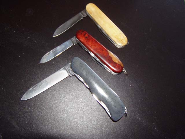

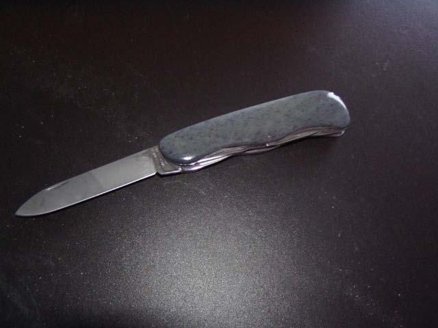

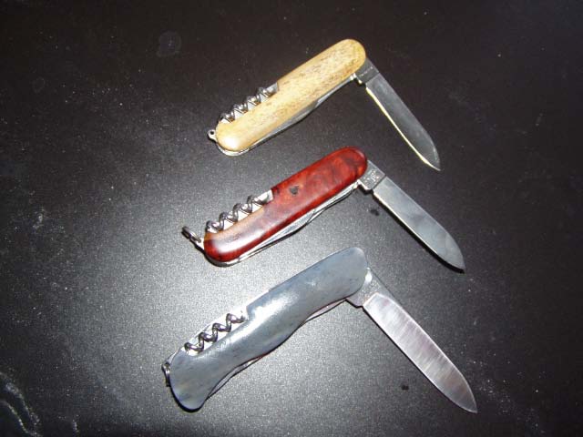

Alle 3 SAK`s
Habe mal alle 3 Cosco-modifizierten (in gewohnt schlechter Qualität) fotografiert! ;) :D
