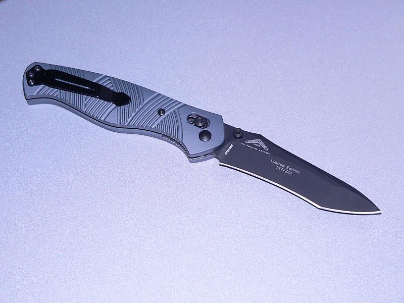

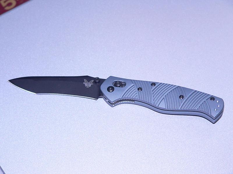

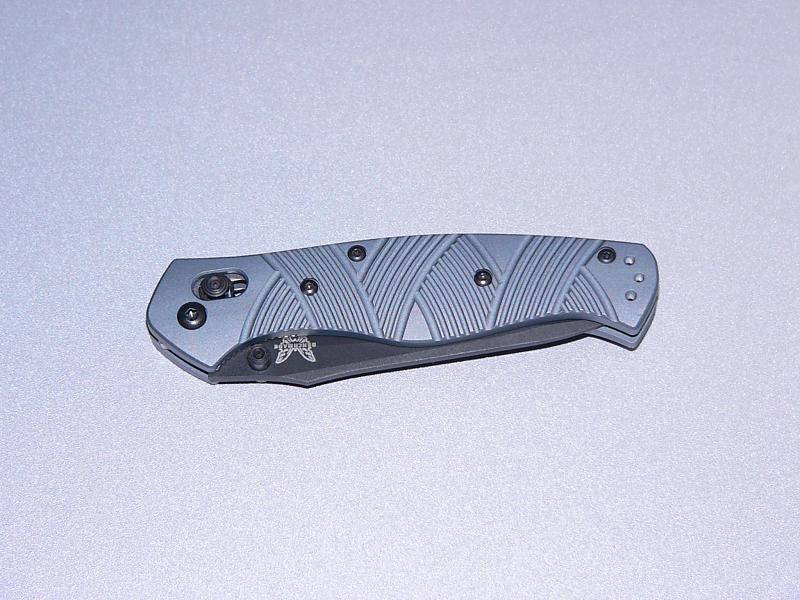

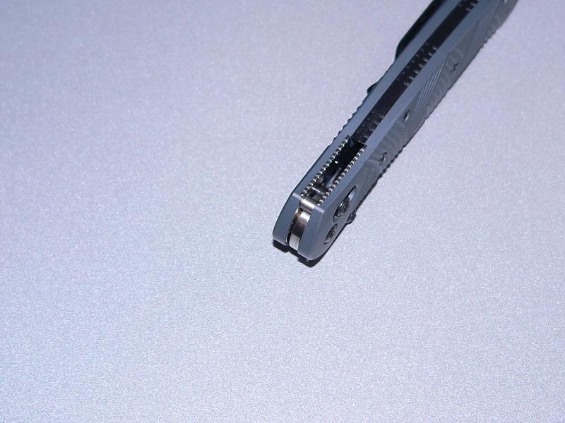

hallo!
ich habe heute cpm M4 von Benchmade (Osborn) auf hanfseil getestet - sehr sehr gut (nicht so gut wie cpm 10v oder cpm 90v) aber besser als cpm 30v
kennt Jemand noch die Messer mit cpm M4?

Hallo Asi,
Das Benchmade kenne ich leider nicht,habe aber selber schon ein Folder
mit Cpm m4 gebaut.
Der Stahl ist sehr Schnitthaltig und trotzdem noch
recht feinkörnig.Allerdings hat er nur 4,25% Cr. und ist nicht Rostfrei.
Die Bearbeitung ist recht Mühselig.Der Stahl frisst geradezu Schleifbänder (5,75% Wolfram ):glgl:

Hallo Eckhard,
du hast recht es ist nicht rostfrei. ich probiere Heute Abend ein Lemon zu schneiden :)
