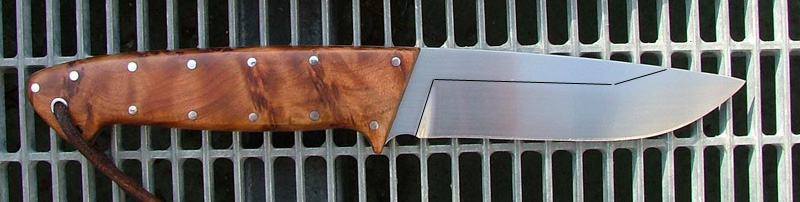

hab letztes wochenende das messer fertiggemacht.
Stahl: CPMT440V 60HRC (wollte noch fragen welches schleifpapier hier die experten fürs finish hernehmen würden, weil ich fast verrückt geworden wäre mitm schleifen, da das schleifpapier nach ein zwei mal drüberziehen immer gleich stumpf wurde. Hatte ein klingspor wasserschleifpapier und musste einen kratzer rausschleifen)
Griff: Thuya
Gesamtlänge 280mm, klinge 135mm, stärke 5mm
Scheide 4mm rindsleder selbst gemacht
Form wurde mir vorgegeben von meinem spezl
9 stk werden kommen
würde mich um ein paar komentare freuen
danke gruß
das Messer und die Lederscheide sind gut verarbeitet.
Was ich anders machen würde, ist der Anschliff der Klinge. Bei 5mm Rückenstärke würde ich auf jeden Fall bis zum Klingenrücken hochschleifen. Das wirkt sich positiv auf die Schneideigenschaften aus.
Niko
servus,
du meinst warscheinlich das es an der schneide unten zu dick sei, ist es aber nicht.
hab an der schneide nen 20° winkel dran geschliffen mitm lansky
gruß

Hallo Alex,
ich hab schon das gemeint was ich geschrieben habe.
Zur verdeutlichung hab ich mir Deine Bilder ausgeliehen, und eingezeichnet was ich gemeint habe.
Auf dem einen Bild ist der jetzige Anschliff eingezeichnet, und auf dem anderen so wie ich es vorgeschlagen hab.
Jetzt müsste es klar sein.
Schönes Wochenende
Niko

Schön gelungenes Messer. Ich persönlich bevorzuge jedoch den höheren Anschliff. Ich will diese meine Meinung jedoch nicht verallgemeinern und auf jedes Messer übertragen. Letztendlich kommt es auf den Verwendungszweck an, welche Klingenwinkel mann schleift/fräst.
Wenn Du das ultimative Schleifpapier gefunden hast, lass es mich bitte wissen, ich suche es auch noch immer.

hab schon verstanden was du gemeint hast.
normalerweise wollte er eine kante drinhaben wie auf den ersten bild bei dir,
da ich aber alles nur mit der feile und schleifpapier mache, wird die kante wieder abgerundet.
ich mach die meisten klingen auch immer so wie auf den folgendem bild zu sehen ist.
danke für eure beiträge
gruß

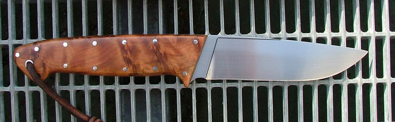

Hier die nummer 2 von 9
selber stahl wie oben aber bischen kleiner
gesamtlänge 260mm, klinge 125
wie gefällts euch:hehe:

Beide Messer gefallen mir sehr gut, vorallem das zweite, mit der schönen Holzmaserung. :super:

Prima Messer,
Schöne Scheide.
Schlicht und ästhetisch!:super:
Wenn ich Geld hätte, würde ich's kaufen!
