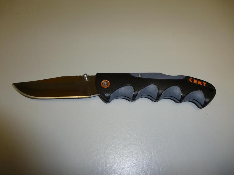

Direkt im Auto ausgepackt und natürlich auch sofort geschnitten. Der Klingengang ist derart leicht dass das Messer sobald der Backlock gelöst wird, sofort zuklappt. Nunja, Anfängerfehler.

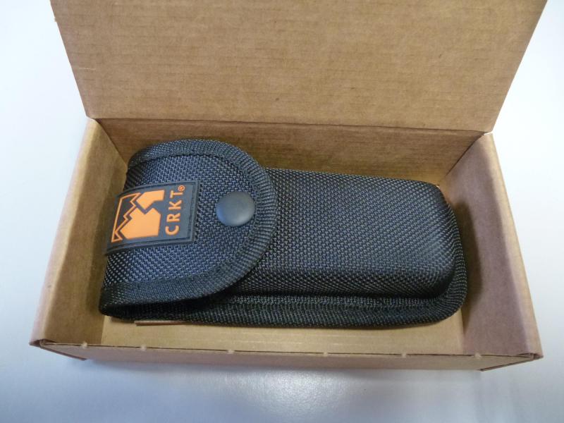

So sieht das gute Stück aus wenn es ankommt:
ein für CRKT üblicher Karton der nicht viel hergibt.
Das Messer liegt in einem einfachen Cordura-artigen Holster, dessen Qualität bestenfalls akzeptabel ist. Er fusselt jetzt schon auseinander, dabei wurde er nicht einmal getragen.

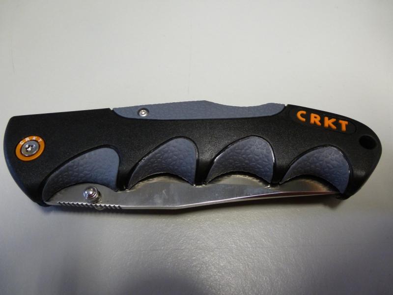

Was mir sofort auffiel, die Handlage ist mitunter die Beste die ich je bei einem Messer hatte. Bei meinen großen Händen(Handschuhgröße 12), sind große Messer nötig :glgl:, das Free Range Hunter ist diesbezüglich der Hammer.
Selbst mein geliebtes BM Adamas oder ZT 0561 liegen nicht so gut in der Hand wie dieses hier. Dies ist sicherlich den Riffelungen geschuldet die auch noch mit weichem und angenehmen Gummi versehen sind. Arbeiten mit Handschuhen sind gut und angenehm möglich.
In diesem Punkt hatte mich dieses CRKT schon überzeugt.

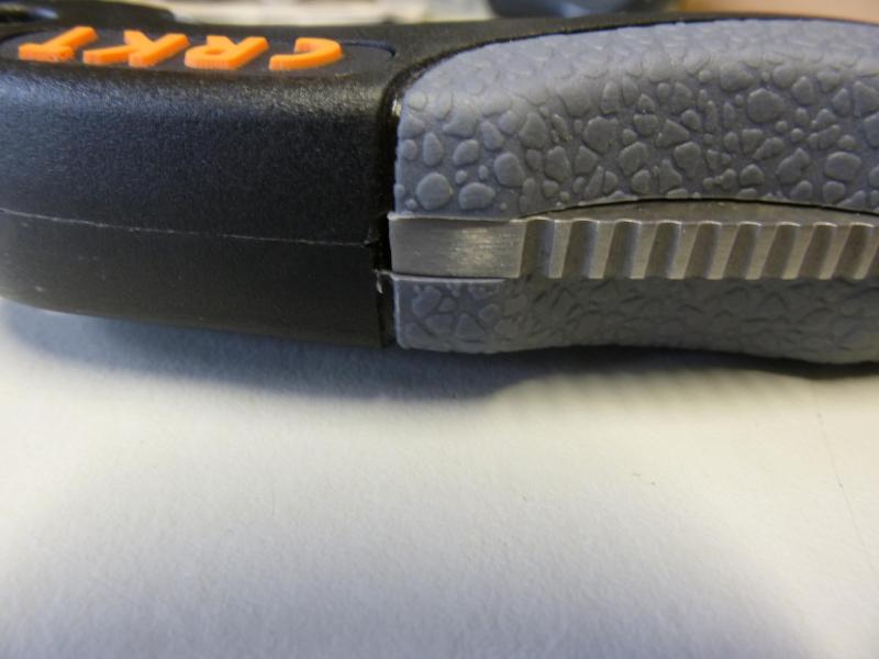

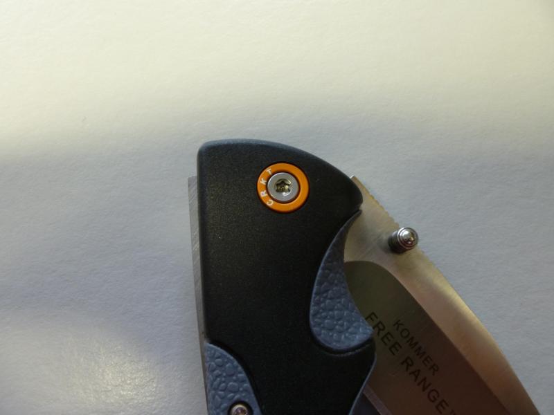

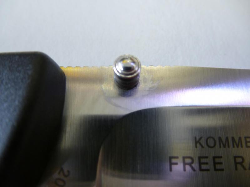

2. das andere Problem dass das Messer hat -weswegen ich mit CRKT noch nie warm geworden bin- ist die Verarbeitungsqualität. Sowohl beim Griff der hätte besser entgratet (kann man das auch noch bei Gummi sagen?:confused:) werden können
als auch die Klinge selber, die schon leicht verkratzt und versifft ankam
(Auf den Bildern kommt es leider nicht ganz so "gut" rüber wie es in der Realität ist)
Interessanterweise sind einem Freund von mir genau die gleichen Kritikpunkte sofort ins Auge gesprungen.
Am Ende ist dies nur Optik, und für ein Messer wie dieses nicht ganz so dramatisch. Denn es will benutzt werden, etwas anders als das ist ohnehin unfug, schließlich legt man sich ein 40-50 € Messer nicht ausschließlich in die Vitrine (wer fühlt sich angesprochen? :p).

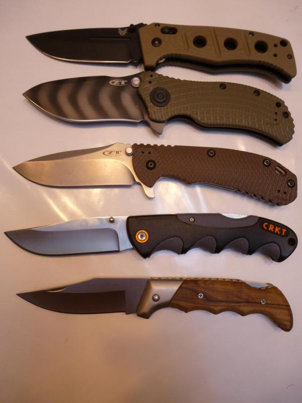

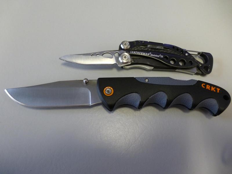

Ich mag gern Vergleichsbilder damit man mal einen Eindruck bekommt, also hab ich da noch zwei auf Lager:
Mein geliebtes Skeletool und das Free Range Hunter:
andere Messer in dieser Größenklasse:
v.o.n.u : Benchmade Adams, Zero Tolerance 0301, ZT 0561, CRKT Free Range Hunter, Nieto unbekannt.
(das Nieto ist das einzige Messer das ich habe in dieser Größenklasse das preislich vergleichbar wäre, daher der Vergleich)
