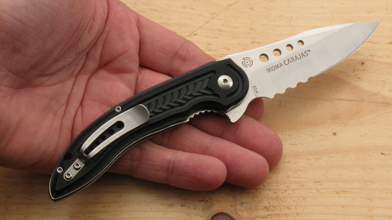

aber bevor das hier zu trocken wird, ein Bild:

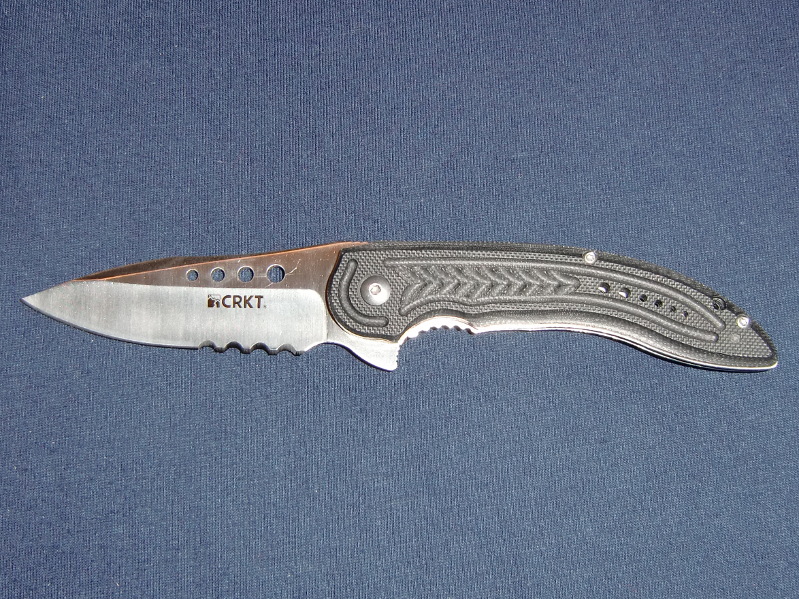

Wir erkennen einen Hinweis aufs Kugellager, den Namen des Messers und eine vierstellige Zahl, deren Bedeutung sich mir verschließt. Wer weiß was?

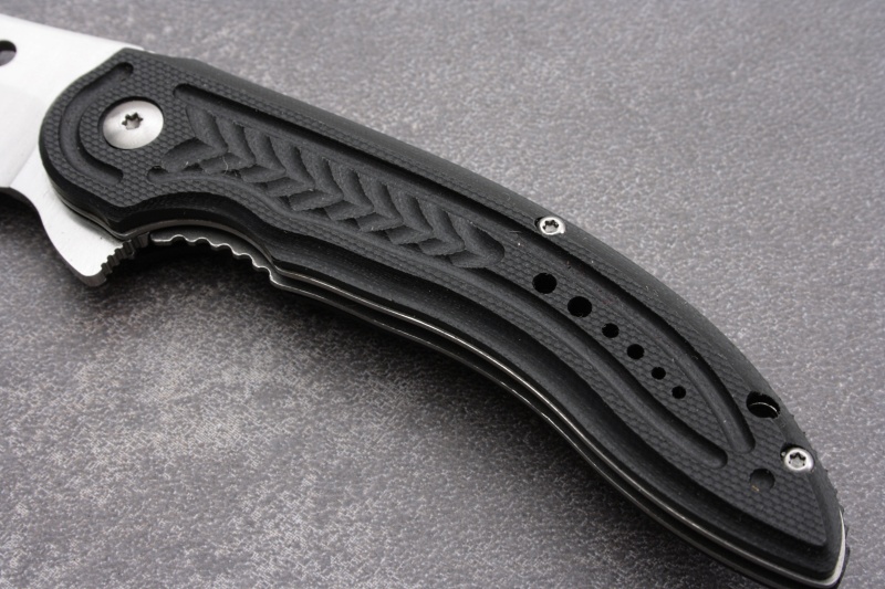

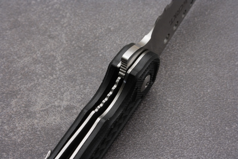

noch eines, andere Seite diesmal:

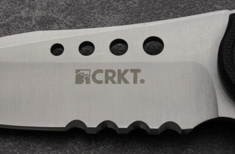

Gut zu erkennen hier die abgeflachten Serrations zu denen ich später noch komme.

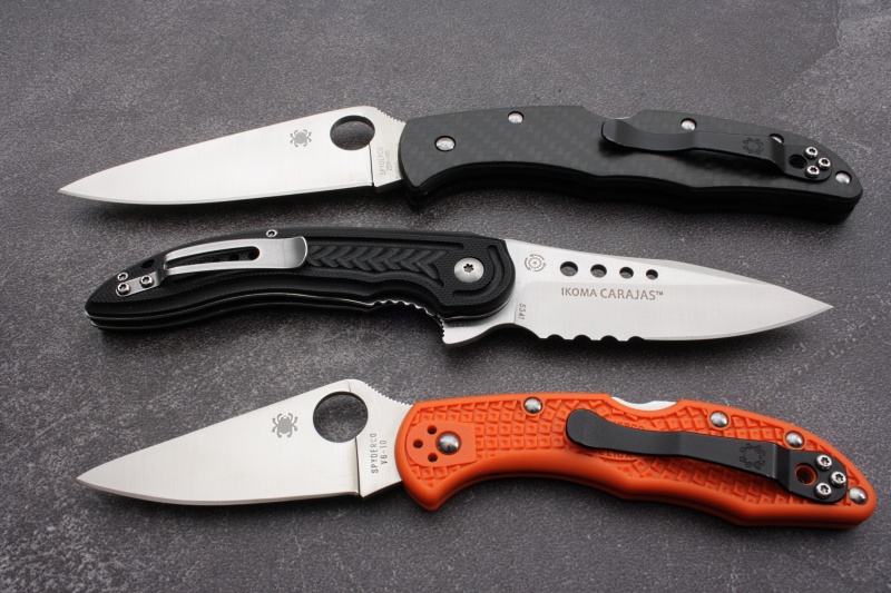

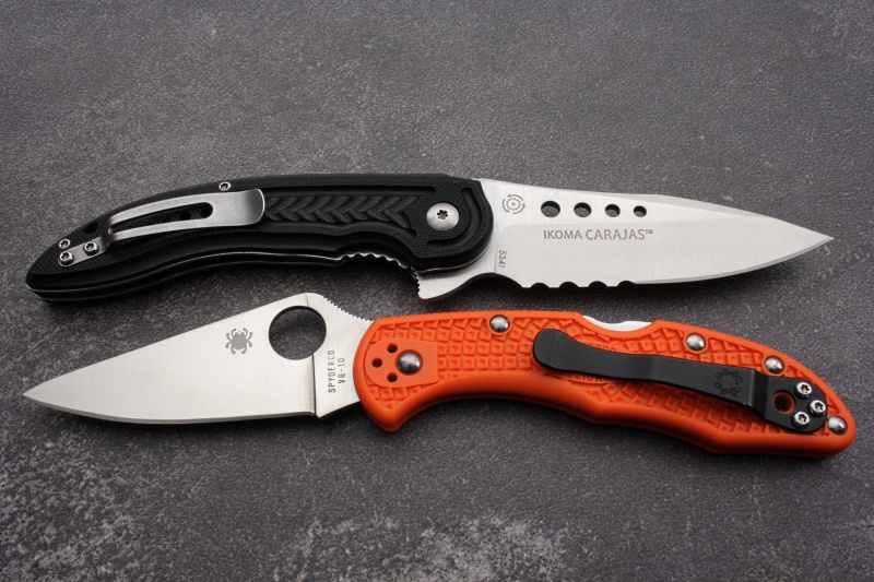

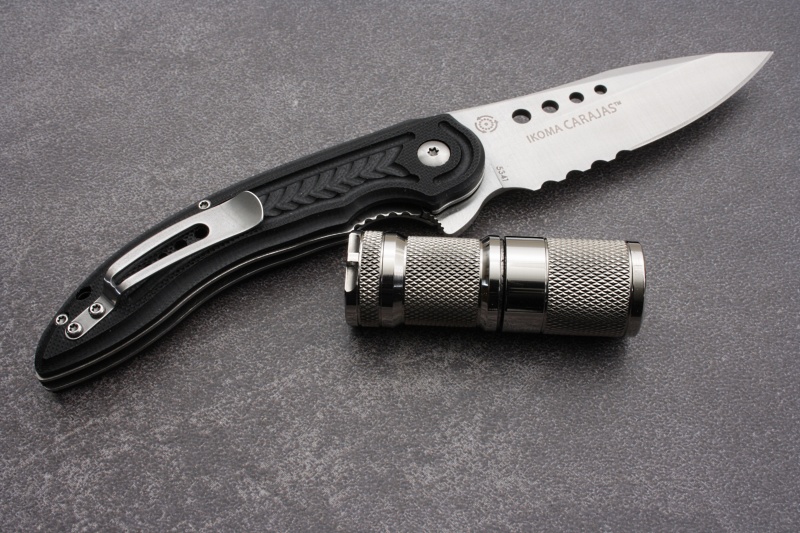

Zum Größenvergleich:
Endura, Carajas und Delica:
Carajas und 47's mini CR123
Klopper ist das keiner. Das Messer spielt von der Größe in der Liga von Delica oder Mini-Griptilian, um zwei gut bekannte Messer zu nennen.

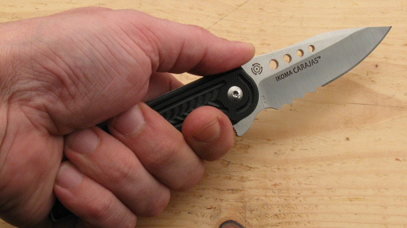

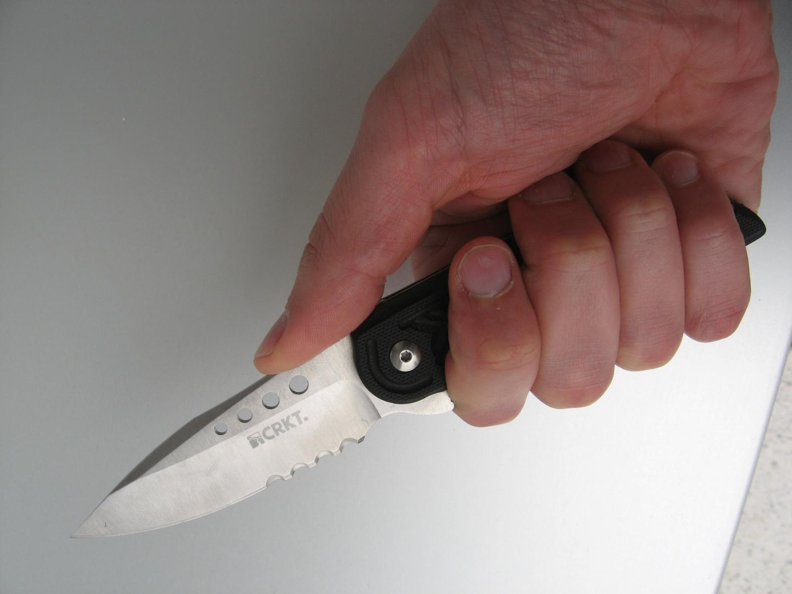

Handlage:
weitere Bilder:
Also das passt recht gut! Ich habe Handschuhgröße 9 und somit keine allzugroßen Pratzen. Der Griff ist lang genug um nicht in der Hand zu verschwinden. Lediglich beim Aufflippen dürfte es etwas länger sein.
An dieser Stelle auch meine Anmerkungen zur Haptik: die Griffschalen aus G-10 zu deren Design ich gleich komme, sind bemerkenswert unrutschig und griffig.
Wenn man jetzt allerdings länger mit dem Carajas arbeitet, werden die Grooves eher zur Qual, das beginnt dann zu schmerzen.
Womit man dann plötzlich mit einer spannenden Frage konfrontiert ist, welche ich auch später zu beantworten versuchen werde: was will dieses Messer eigentlich sein?
Design und Verarbeitung:
zwei Bilder dazu:
Die Griffschalen verstehen sich eindeutig auch als Design-Element. Die Grooves ergeben ein durchdachtes Muster und erhöhen den Reibungskoeffizienten recht effektiv.
Eindeutig Designerwerk mit technischem Verständnis angereichert. Also genau was Flavio Ikoma kann. Bravo!

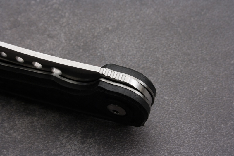

Jimping am Rücken:
Beide Elemente sorgen für weiteren Grip. Langsam stelle ich mir aber die Frage, wer soviel davon jemals braucht?

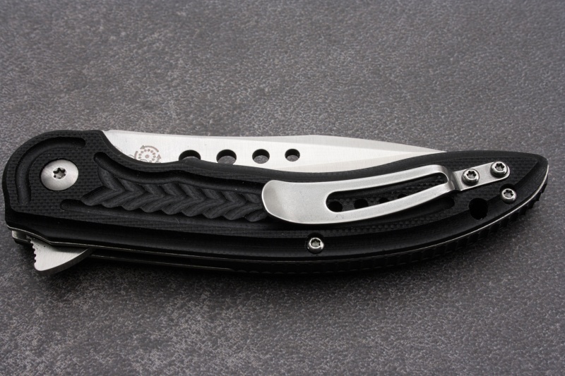

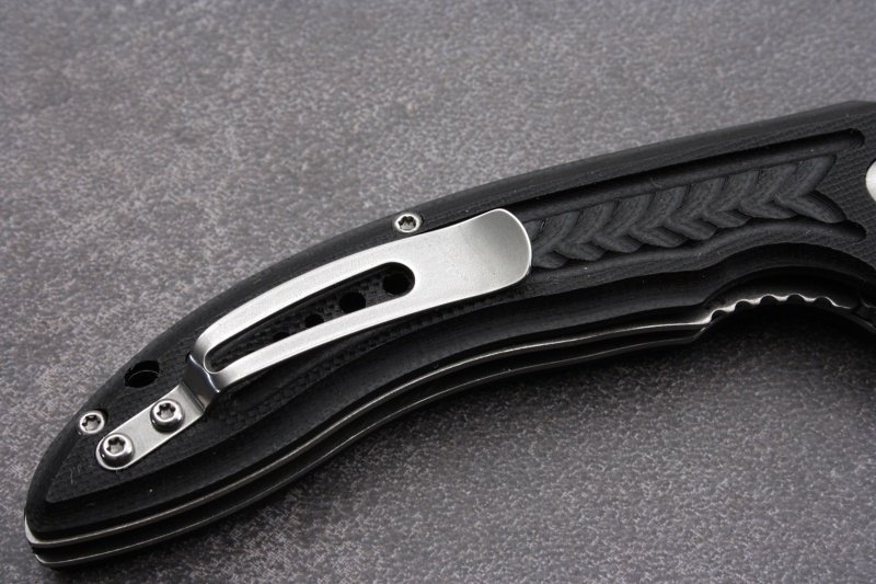

Der Clip: schöne geschwungene Form. Nicht umsetzbar aber freilich demontierbar. Rostträger Federstahl, sehr streng und in Verbindung mit den Grooves auf den Schalen ein klarer Hosen-Zerstörer. Also ganz ehrlich: das Messer bekommt man fast nicht eingeclippt, das geht sehr sehr streng und nur mit entsprechendem Verschleiß von Stoff und Nähten.

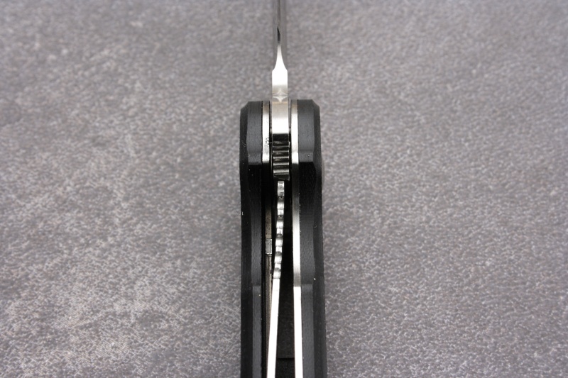

Liner-Lock:
Mittig. Sehr sogar. Nach minimaler Einstellung der Achsschraube wackelt da auch nix. Also überhaupt nix.

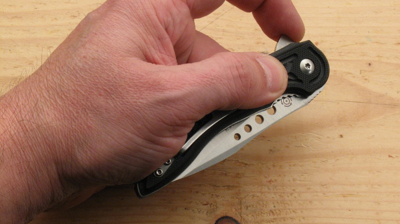

Flippt trotzdem sehr cool. Kugellagergeschuldet halt. In jeder Position, auch nach oben. Null problemo. Das ist echt lässig.
Mit der rechten Hand lässt sich das Messer auch gut einhändig wieder schließen. Der Flipper stoppt die sich einklappende
Klinge zuverlässig am Daumen, dann muss man ein wenig umgreifen und kann schließen. Ein klein wenig Vorsicht ist aber geboten!

Bitte keine Essenszubereitung. Die Löcher in der Klinge sind Schmutzfänger. Und die Serrations tun ihr Übriges dazu.
Dazu taugt das nicht (wirklich).
Die abgeflachten Serrations finde ich extra-cool. Macht keine Angst und funktioniert trotzdem. Endlich Serrations die ich mag (mal abgesehen von Civilian, Matriarch + Co. aber da gehts um was ganz anderes).

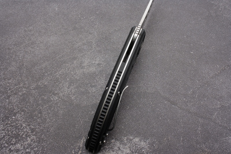

attachment.php
Die Verarbeitung gefällt mir, die Handlage ist für die Größe in Ordnung, der leichte Choil ist genau mein Ding! Es ist wirklich einwandfrei angeschliffen! Aber die Verarbeitung hat Andreas weiter oben schon beschrieben, da ist mir nicht wirklich was neues aufgefallen. Mich hat ja vor allem das Rumflippern und das Kugellager interessiert. Fazit: brauch ich beides nicht. Ja, es ist definitiv cool, mit dem Flipper rumzuspielen. Für das was ich mit meinen Messern mache, ist aber ein Daumenpin oder sogar Nagelhieb genauso ausreichend. Das Kugellager funktioniert gut, ohne Frage. Aber ein anständig produziertes und eingestelltes "Washer-Messer" funktioniert genauso gut. Da es sich wohl um das selbe System wie beim Ripple handelt, hätte ich eher Angst, dass ich irgendwann Rost im Lager habe.
attachment.php
Zum Clip hat Andreas ja schon was gesagt. Ja, viel zu fest, müsste man definitiv biegen!

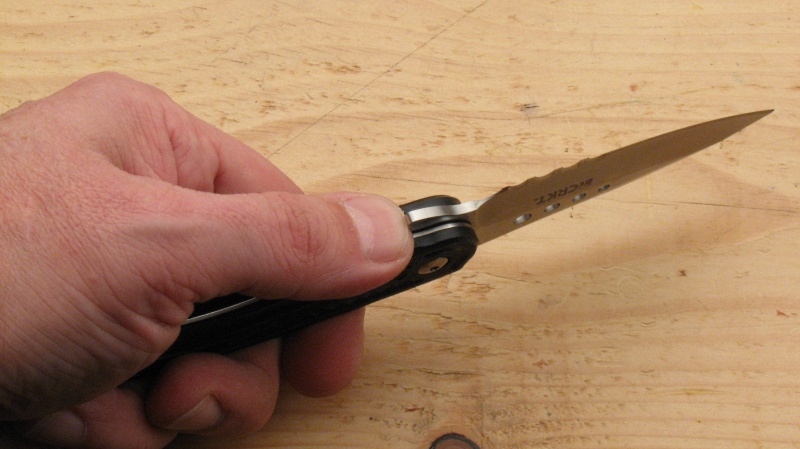

Und jetzt mein Bericht. Das Messer ist mir schon beim MMTGW II aufgefallen (was für ein Name...). Umso mehr hat es mich gefreut, als AILL den PA aufgezogen hat und ich die Möglichkeit bekam, selbst mal zu testen. Herzlichen Dank dafür.
attachment.php
Optisch hat mir das Messer sehr gut gefallen, schicke, schlanke Form, interessanter Klingenschliff mit nicht alltäglichen Serrations und ungewöhnlich gefrästen Griffschalen.
Beim haptischen Eindruck sammeln sich erste Minuspunkte, der gerade gelobte Griff fasst sich ganz schön rau an. Er wirkt ein kleines Stück zu kurz. Der Zeigefinger an den zum Handschutz umfunktionierten Flipper gedrückt, ist alles ein wenig gepresst und der Kleine Finger fühlt sich nicht recht dazugehörig. Bei Handschuhgröße 8,5. In dieser Position ruht der Daumen ganz passabel auf dem kurzen geriffelten Stück Klingenrücken.
attachment.php
Theoretisch kann man auch kürzer greifen, Mittelfinger am Flipper, Zeigefinger in der großen Mulde davor (aber gefährlich nah an den Serrations) und der Daumen sehr rutschig auf dem Klingenrücken in Höhe der der Klingenbohrungen. Wie gesagt, theoretisch.
Dann erst mal Flippern, ah, das geht flott und macht Spaß. :super:
Mit dem Zeigefinger läuft das sehr flüssig, Handgelenkschwung ist nicht nötig. Beim Flippern mit dem Daumen schadet er dagegen nicht.
Ansonsten kann man das Messer auch mit Daumen und z.B. Mittelfinger einer Hand umfassen und mit Hilfe der Klingenbohrungen öffnen. Ich interpretiere sie als Öffnungshilfe und nicht nur als Designelement.
Der Verschluß: der Liner steht mittig und kam mir sehr fummelig vor. Er musste schon sehr präzise und mit Kraft zur Seite geschoben werden. Das Schließen mit einer Hand war möglich, aber eher mit Konzentration als mit Automatismus.
Öffnen (flippern) und Schließen geht übrigens auch mit Links. Wenn ich als Rechthänder das hinkriege, haben die Profis da sicher keine Probleme.
Was die Hauptfunktion des Messer angeht, nein, nicht das Flippern, sondern das Schneiden, war ich zufrieden. Die Schärfe ist ok, die Klinge spitz genug für feine Arbeiten und die Serrations sind durchaus eine Bereicherung im Druckschnitt.
