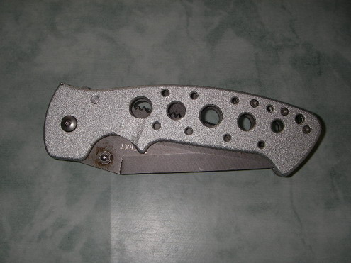

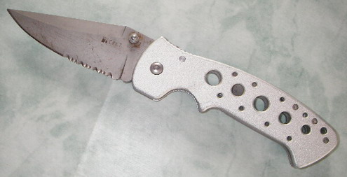

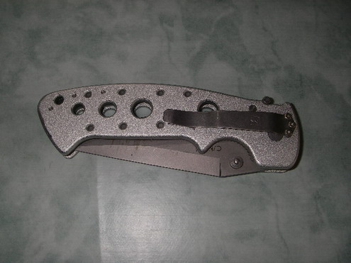

Das Proffessional large mit Alu Griff und AUS-8 Kligenstahl durfte ca. 3 Jahre (bisher) in meiner Zollstocktasche zubringen.
Geschnitten wurden alle Arten Verpackungen von Plastik u. Papiersäcken über Big-Bags, Fassplomben, Spannringsicherungen, Kabelbinder usw. immer in Verbindung mit allen möglichen sauren u. alkalischen Chemikalien. :glgl:
Gepflegt wurde das Kasper nur unter dem Wasserhahn mit Hautschutzseife, mit dem Papierhandtuch abgetrocknet, und wieder ab in die Metertasche. :hehe:
Scharfhalten ließ sich der Aus-8 über die ganze Zeit problemlos mit einem Dreikant-Bone von Gatco.
Es wurde nie geschmiert und nie demontiert, lediglich die Clipschrauben mussten ab und zu nachgezogen werden.

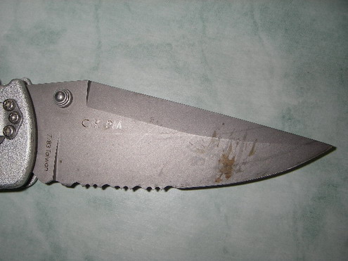

Leichter Rost bildete sich an der Klinge nur an den Stellen, an denen durch härteres Schnittgut die gestrahlte Oberfläche zerkratzt wurde, und um den Daumenpin (da hat sich das Wasser nach dem reinigen wohl besonders lange gehalten...).

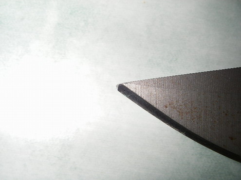

Die Klingenspitze fiel einem Sturz auf den Kachelboden zum Opfer... :(

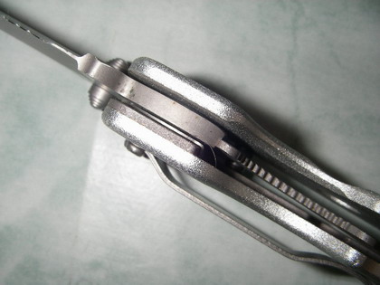

Der Klingengang ist nach wie vor traumhaft weich. :super:
Bedienung mit Handschuhen (und wir reden hier nicht über bequem passendes Tactical Gedöns, sondern über dicke, fette Gummihandschuhe….) war problemlos, ebenso die Griffsicherheit, die sich beim Kasper aufgrund des glatten Materials alleine über die Griffform definiert.

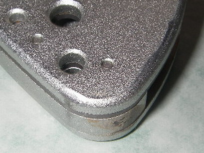

Abrieb am Clip und dem Knauf sind wohl obligatorisch…
Wenn man bedenkt das ich das Teil mal für 30 Euro geschossen hab...., was will man mehr. :super:
Ein echter Hard-User der die nächsten 3 Jahre auch noch locker mitmacht !!!!!!!

Du schreibst nix zu Klingenspiel und Linerwandern. Auf dem Foto sieht der gut aus, aber wie oft war das Teil denn am Tage dran? edc - mäßig 200 mal vorm Fernseher oder wie ist das zu sehen?
Das mit der Spitze klingt schlimmer als es aussieht.
Den Rost würde ich mal wegmachen, so ein treues Messer hätte das bestimmt verdient. :)

Liner steht da wo er immer war und Klingenspiel hat der Kasper noch keines.. :D
Der Kasper war jeden Tag 8 Stunden am Mann und es wurde ohne Rücksicht auf Verluste alles geschnitten was anfiel...., nix Sessel EDC :D :haemisch:
Wie oft das Messer geöffnet wurde ist schwer zu sagen, aber mindestens 10mal pro 8 Stunden...
Rost entfernen würde den selbstverständlich weiterlaufenden Langzeittest verfälschen. Das Teil kriegt weiterhin die minimale Pflege bei maximaler Misshandlung. ;)
Wenn man mal bedenkt wie schlecht der AUS-8 im allgemeinen gemacht wird, kann man unter den vorliegenden Bedingungen nicht meckern...
Das wundert mich jetzt sehr, da ich eher vermuten würde, daß die Roststellen sich an den gestrahlten Stellen bilden als an den "blankgescheuerten".
Mal anders ausgedrückt...
Den "Pünktchenrost" auf dem gestrahlten Teil hat die Klinge auch, aber der scheint sich relativ leicht entfernen zu lassen.
Das auf den abgewetzen Stellen ist "richtiger" Rost..., hartnäckig eben. ;)
Ich hätte das auch anders erwartet, kann aber auch nicht sagen woran das liegt... Vielleicht hat die Klinge an der Stelle was besonders aggressives abgekriegt.. :confused:
huhu, mal kurz eingeworfen:
die grauen "gestrahlten" klingen bei crkt sind anscheinend mit soner grauen beschichtung versehen, insofern kann ich verstehen, was hocker beobachtet hat
