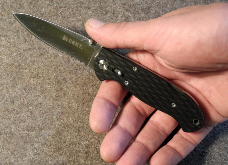

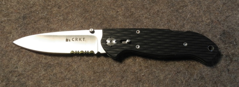

Der erste Eindruck nach dem Auspacken: Sieht nett aus, ist aber größer als erwartet.
(OK: Der allererste Eindruck war: Was für ein unglaublich häßliches Etui... passt wie die Faust aufs Auge. Aber das ist Geschmacksache, das Messer passt zumindest gut ins Etui. Bei mir kommt das Messer in die Hosentasche, also beende ich hier meine Kommentare zum Futteral. Ein Bild hat Pitter schon gezeigt).
Für’s Protokoll dann erst mal die Maße genommen: Gewicht 81 Gramm. Komisch, ich hatte doch was von 60 Gramm gelesen?
Bei genauerer Betrachtung dann die Erleuchtung: Es handelt sich nicht wie oben genannt um das kleinere Lake111Z2, sondern um das „normale” Lake111Z.
Hier die Daten (die Maße sind von mir gemessen und stimmen in etwa (!) mit den offiziellen Angaben überein):
Klingenstärke: 2,5 mm
Griffstärke: 10 mm (mit Clip an dickster Stelle 14 mm)
Länge geschl.: 10,3 cm
Länge geöffnet: 18,1 cm, davon 7,9 cm klinge
Gewicht (ohne Etui): 81 g
Stahl lt. CRKT: 8Cr14MoV stainless steel („vergleichbar mit AUS 8")
Gehärtet auf 58-59 HRC (Angabe CRKT)
Griffschalen: Glasfaserverstärktes Nylon
Verschluss: Backlock verriegelbar (L.B.S.)
Clip rechts (nicht umsetzbar)

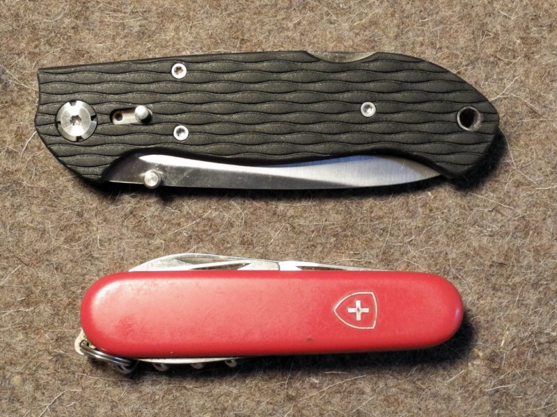

Das Lake111Z (Design von Ron Lake) ist angenehm flach, für die Größe relativ leicht - ohne billig zu wirken - und damit noch recht gut für die Hosentasche geeignet. Als Hosentaschen-EDC würde mich ich allerdings eher für das noch kleinere Z2 entscheiden. Das Große passt aber auch und stört nicht in der Jeans.
Zum Vergleich zu den 81g des Lake: Ein kleines Victorinox mit 6 „Klingen” + Korkenzieher hat auf meiner Waage 53g.

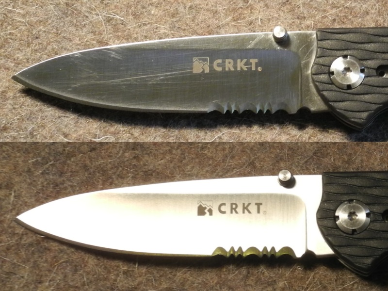

Nicht so toll sind zahlreiche Kratzer auf beiden Klingenseiten. Nach Rücksprache mit Pitter meinte dieser, dass er evtl. mal einen Karton damit geschnitten habe, mehr nicht. Auch danach sollte die Klinge eigentlich nicht so aussehen. Da wir beide aber den Originalzustand nicht 100% kennen, will ich das mal nicht CRKT anlasten.
Um das mit den Kratzern „ins rechte Licht zu rücken” hier zwei Bilder der selben Klingenseite mit unterschiedlicher Beleuchtung:
So schlimm wie bei gnadenloser schräger Beleuchtung fällt das also nicht immer auf.

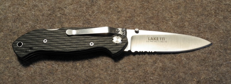

Mit den Zytel-Grifschalen liegt das Messer angenehm in der Hand, das strukturierte Material macht den Eindruck dass es auch längeren Kontakt mit Schlüssel und dergleichen ohne große optische Mängel überstehen wird.
CRKT-Logo und Schriftzüge sind sauber gelasert.

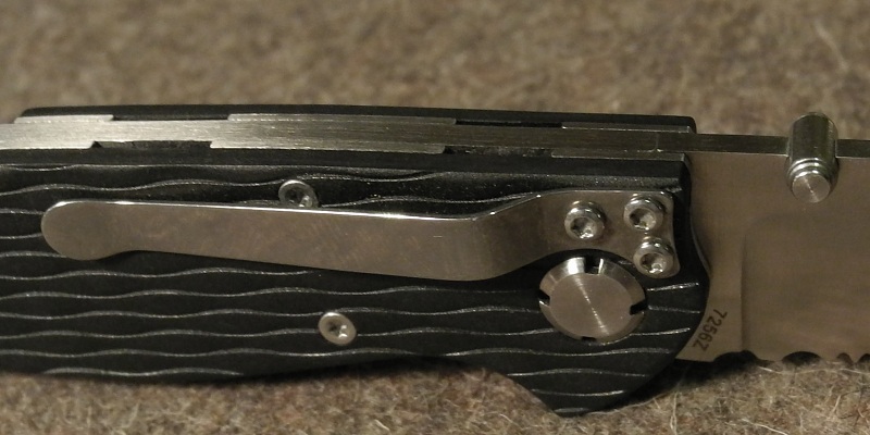

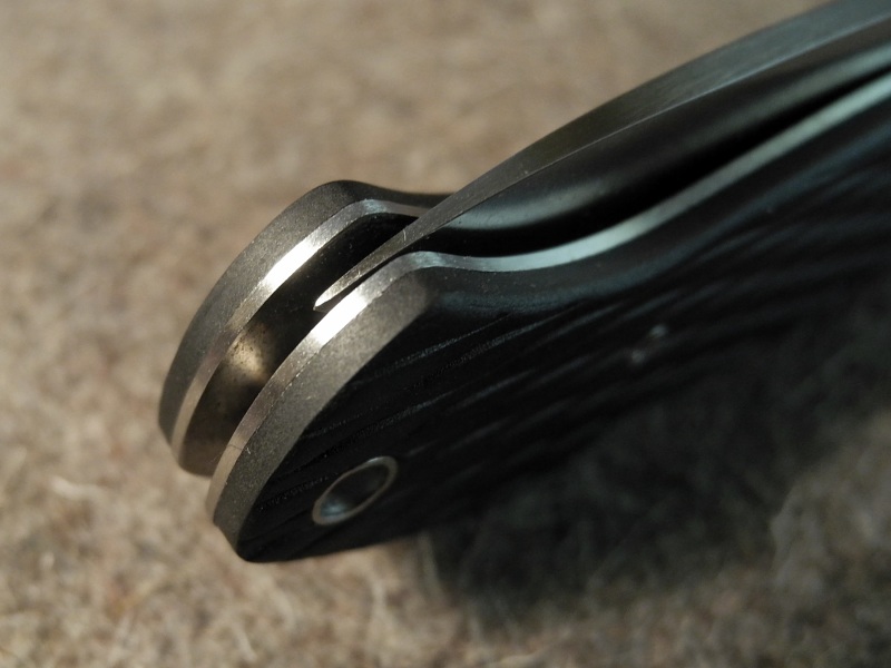

Am Griffende gibt es ein 4mm- Lanyardhole aus einer eingelassenen, durchgehenden Hülse. Einfädeln auch stärkerer Schnüre somit kein Problem.
Der beidseitig überstehende Daumenpin ist nicht geschraubt, sondern sieht nach eingepresst aus und steht an der Oberseite leicht über.
Die Spitze verschwindet im geschlossenen Zustand sicher zwischen den Platinen.
Die Schärfe out-of-the-box ist in Ordnung, Papier wird ohne Rupfen anständig in Längsstreifen geschnitten.
Der verwendete Klingenstahl ist nichts besonderes, aber auch nicht schlechtes. Der vergleichbare AUS8 ist nach meiner Erfahrung nicht überragend schnitthaltig, lässt sich dafür aber leicht wieder auf Schärfe bringen.

In Wirklichkeit handelt es sich natürlich NICHT um ein nettes kleines Taschenmesser, um Kartons, Blisterpackung und Briefe zu öffnen, einen Apfel zu schneiden, lose Fäden zu entfernen etc. Dies sind alles nur vorgeschobene Alibi-Verwendungsmöglichkeiten, die dem eigentlichen Wesen dieses Messer in keiner Weise entsprechen.
Hier handelt es sich eindeutig um ein böses TAKTISCHES EINHANDKAMPMESSER, welches kompromisslos für das überraschende Meucheln konzipiert wurde. Das mitgelieferte Etui in fröhlichem Jeansblau dient konsequenterweise nur der Tarnung, um die wahren, üblen Absichten zu verschleiern.
