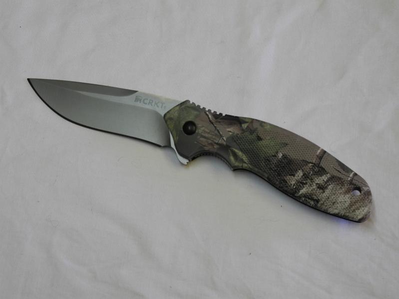

Designed von Ken Onion wird die Shenanigan Serie als robuste Messerserie für Sport und Freizeit angepriesen. Es gibt die Messer mit verschiedenen Griff- und Klingenmaterialien, Droppoint und American Tanto Form und glatt oder partiellem Teilwellenschliff. Gefertigt wird das Messer in Taiwan.
Die vorliegende Version ist das Shenanigan Realtree Xtra Green.
"Für den Jäger und Naturfreund" :lach: sagt die Werbung.

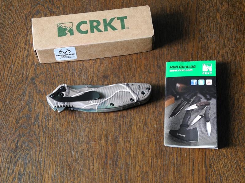

Geliefert wird die bekannte Pappschachtel, ein kleiner Katalog und das Messer.
Die Griffschalen aus Gfk sind mit einem "Realtree" Muster bedruckt.

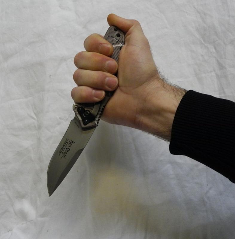

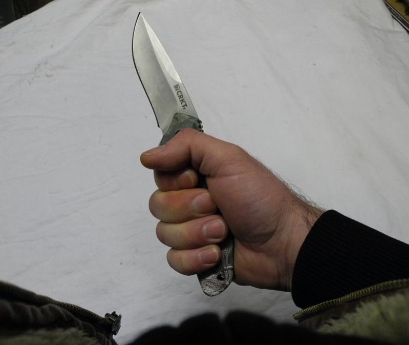

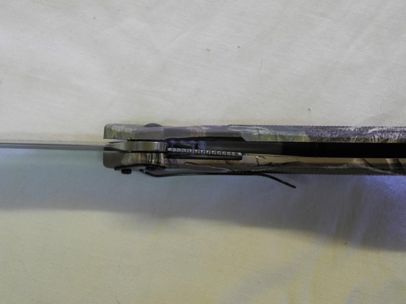

Eine ergonomische Form, Jimping auf der Griffoberseite und Fischhautmuster machen das ganze, auch mit nassen Händen, griffig und rutschsicher. Verschiedene Griffhaltungen sind problemlos möglich.
Der schwarz beschichtete Clip läßt das Messer "Tip-down" in der Tasche verschwinden und ist nicht umsetzbar.

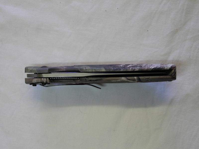

Der Liner steht am Anfang der Klinge.
Die Klinge sitzt schön mittig im Griff.

Die Klinge aus AUS8 Stahl besitzt eine Droppointform mit einer Fehlschärfe und leichtem Recurve, ist sauber perlgestrahlt und leicht Hohlschgeschliffen. Härte wird mit HRC 58-59 angegeben.
Die Maße sind 8,3cm lang und 3mm dick.
Out of the Box ist das Ding so scharf wie die Damen von der Reeperbahn, die Haare springen fast von alleine vom Unterarm.
Offen ist das Messer 20,8 cm lang, geschlossen 12,4 cm und bringt 104 gramm auf die Waage.

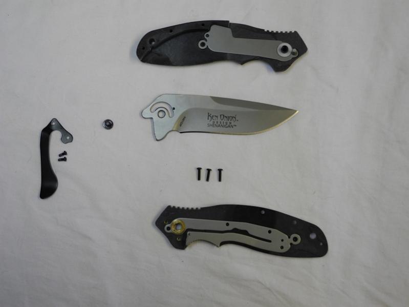

Soweit so gut jetzt mal ran an die Torx und die inneren Werte erkundet.
Für den Clip sind Gewindebuchsen aus Messing in der Griffschale eingelassen.
Ein Washer aus Teflon und einer aus Messing sorgen für den Klingengang, das ganze ruht auf einer 4mm Klingenachse.
Der Linerlock aus Edelstahl ist 1,2mm dick und mit der Griffschale verschraubt.
Die Griffschalen sind mit 3 Schrauben verschraubt, hier wurden auf Buchsen wie beim Clip verzichtet, die Gewinde sind direkt in die Griffschale geschnitten.

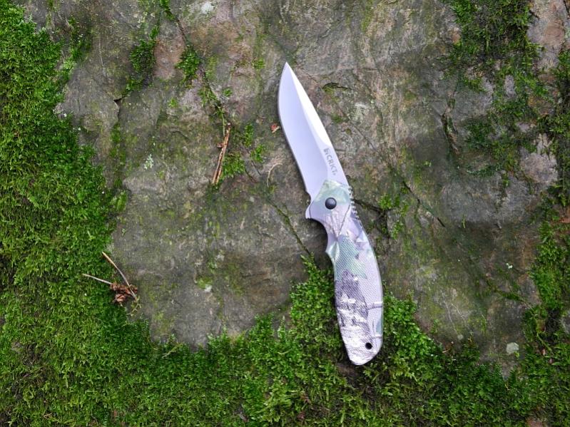

Als erstes komme ich auf den Meeresgrund
Zeit für ein kleines Fotoshooting.

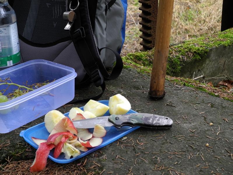

Weiter gehts bis zu den Überresten der "Burscheider Talsperre", dort wird erst mal gevespert. Als Testobjekt kommt ein Apfel zum Einsatz.

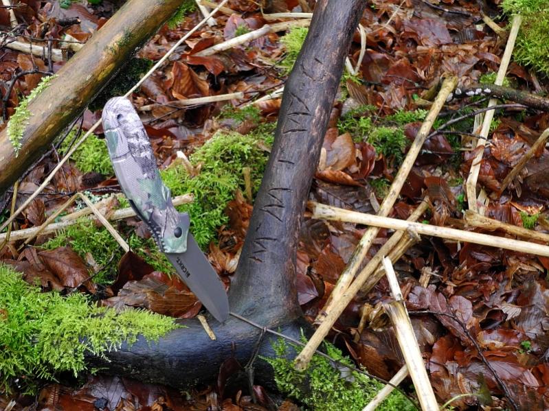

Äste anspitzen und einkerben als Heringe fürs Tarp, ein paar Feathersticks und ein Haufen Späne. Das CRKT schlägt sich gut.

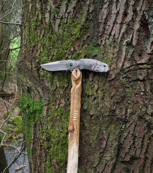

Am Ende der Wanderung wird es noch Zeit für die "mehr als 20km" Kerbe im Wanderstock.

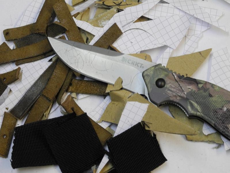

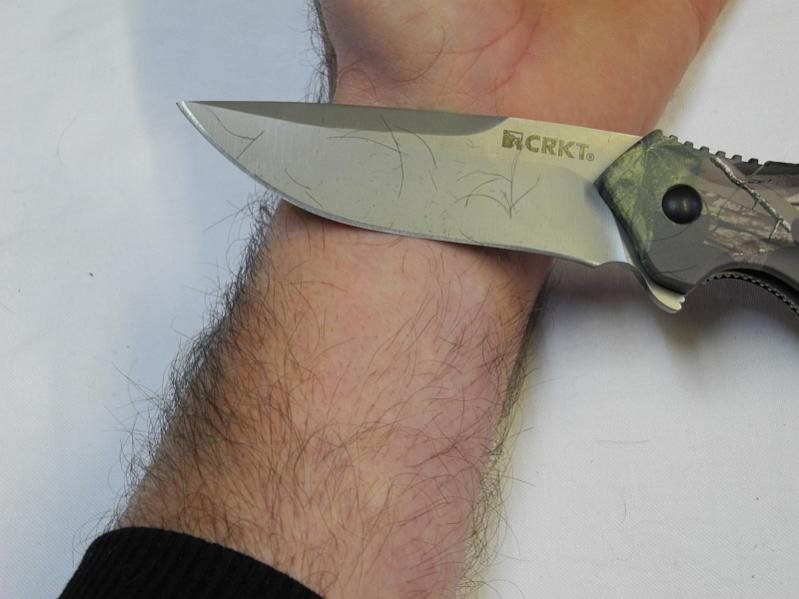

Den Abschlußtest meistert das CRKT auch noch gut, es braucht zwar etwas Druck aber die Haare ergeben sich trotzdem.
