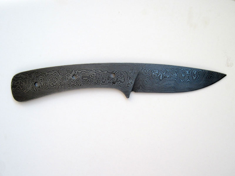

Von Uwe Suhrweier (hier auch als Ademos bekannt) habe ich mir diese Klinge nach Zeichnung schmieden lassen - und ich bin echt begeistert. Hier nochmal meinen Dank an Uwe.
Klingenlänge: 82 mm, Gesamtlänge: 186mm, Gesamthöhe 30mm.
Der Damast wurde im Grundpaket aus 5x 1.2510 mit 5mm Dicke und 4x 75Ni8 mit 2,2mm gemacht.
Geätzt erst in Fe3Cl. Danach nochmal leicht übergeschliffen und dann in Kaffee.
Die Bilder hat Uwe gemacht. Bilder vom fertigen Messer reiche ich nach.

Wow, sehr schönes, klassisches Messer auch der Damast ist wunderschön.
Ich freu mich auf die Bilder vom fertigen Messer. :)
Wirklich schön geworden. Jetzt bin ich gespannt, was Du Dir für den Griff gewählt hast...
Hallo
Echt schön geworden das Messer. Da freue ich mich immer wenn ich Klingen von mir auch nochmal fertig sehe.
Gute Arbeit. :super:
Gruß Uwe
Hi,
es ist eigentlich schade, so ein schönes Damastmuster unter Holz zu verstecken.
