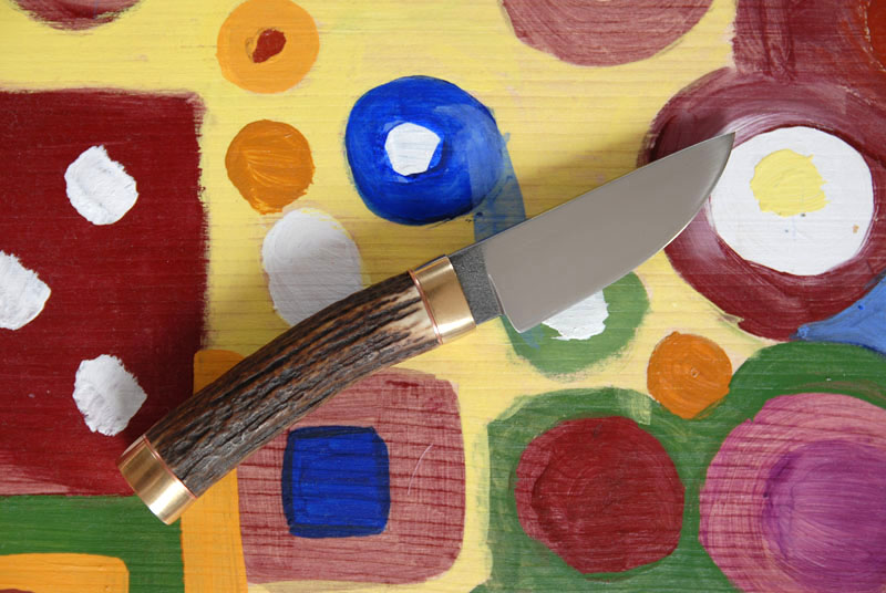

eine Menge schöner Messer, wurde hier in den letzten Tagen gezeigt,
da wollte ich auch mitmachen.

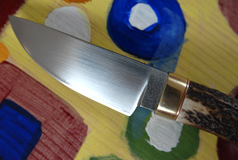

Die Klinge ist eigentlich ein Reststück. Der Hauptteil wird demnächst angegangen. Es ist D2, ca 4,5 mm stark und ca 8 cm lang.
Arbeitsfinisch: 400er.
Auch der Griff ist aus Resten: Messing, Kupfer, Horn. Ist verschraubt und zusätzlich verklebt.

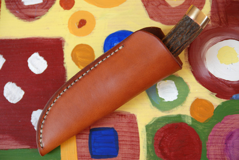

Scheide aus 3 mm Leder mit Spieß.
Momentan ist die Klinge rasiermesserscharf, keine Ahnung wie lange sie es bleibt, habe noch keine persönliche Erfahrungen mit dem Stahl. Schwer zu verarbeiten, finde ich ihn schon.
hoffentlich gefällt es.
