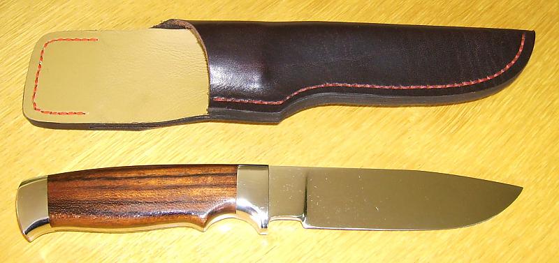

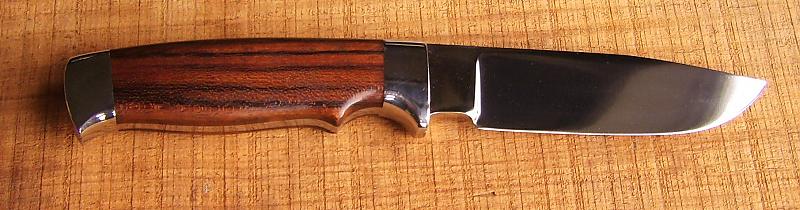

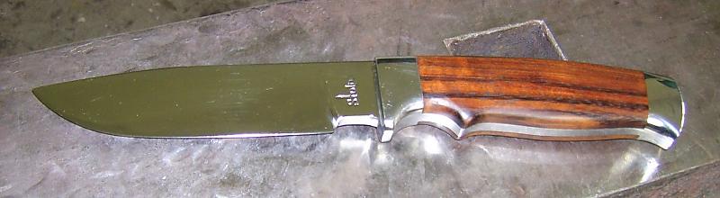

Stahl ist wie schon gesagt D2 (1.2379), ges.-Länge 220mm, Klinge: 114 X 27 X 4,5mm und das Messerchen wiegt 225g.
Der Griff besteht aus Va (1.4301) und Cocobolo.
Ich habe die Klinge auf 60hrc härten lassen und sie ist auf Hochglanz poliert. Rasiermesserscharf, versteht sich!:haemisch:
Die Messerscheide kommt noch, mal sehen wenn ich Zeit habe.
Gruß Egbert

Schlicht, klassisch, elegant und einfach schön gemacht!:super:
Die schöne Politur möchte man doch auch eigentlich in gar keiner Scheide verstecken, also lass dir ruhig Zeit:glgl:;)

Hi
Ist dein Cocobolo Stabilisiert?,ich habe immer das Problem das es an Kontrast verliert,weil es an der Luft schon stark Oxydiert und mit Öl erst recht dunkler wird.
Gruß Maik

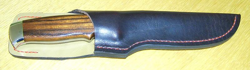

So, die Messerscheide ist nun auch fertig.
@ Maik, das Cocobolo ist nicht stabilisiert, auch nicht geölt. Ich habe es nur fein geschliffen und poliert. Ob es noch ein wenig nachdunkelt weiß ich nicht. Und ich habe mir Mühe gegeben, daß man von dem Holz noch etwas sieht, wenn es in der Scheide steckt. Um einen besseren Farbkontrast zu haben, habe ich die Innenseite der Scheide mit hellem Leder ausgefüttert.
Gruß Egbert
