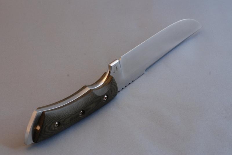

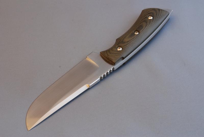

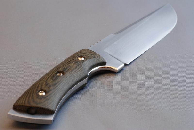

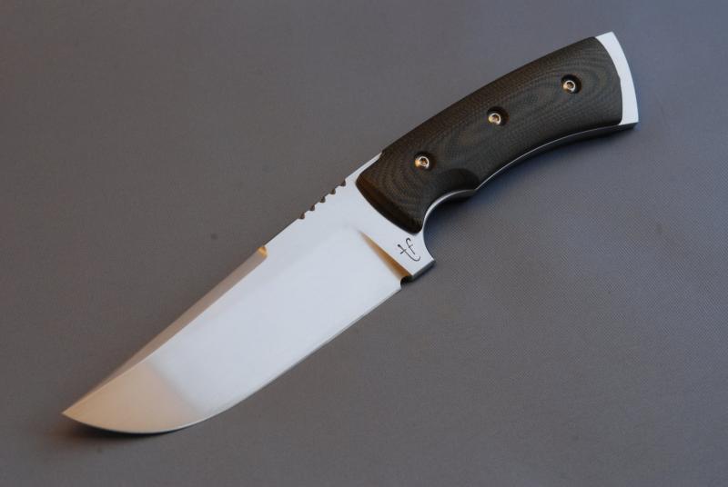

Mal was anderes von mir.
Das ist mein erstes Messer aus rostträgem Stahl und geschraubten Micarta-Griffschalen.
Die Schrauben sind im Erl verschraubt. Mit dem Griffende kann man Kopfnüsse verteilen.:hehe:
Das Messer ist recht schwer, ich hätte besser ein paar Löcher in den Erl gebohrt.
Der Schwerpunkt liegt aber noch kurz vor der vordersten Griffschraube.
Gesamtlänge: 273mm
Klinge ab Griff ca. 145mm
Stärke: 5,2mm D2 Stahl / 59HRC
Gewicht: 340g

verdeckte Fangriemenöse und die Möglichkeit die Griffschalen zu Wechseln gefällt bestimmt nicht nur mir - aber auch die Form und Verarbeitung sieht richtig gut aus!
Mir gefällt es einfach ohne große Erklärungen.

Heißes Gerät! Die Form gefällt mir. Ich hoffe, du zeigst auch noch eine passende Scheide.
