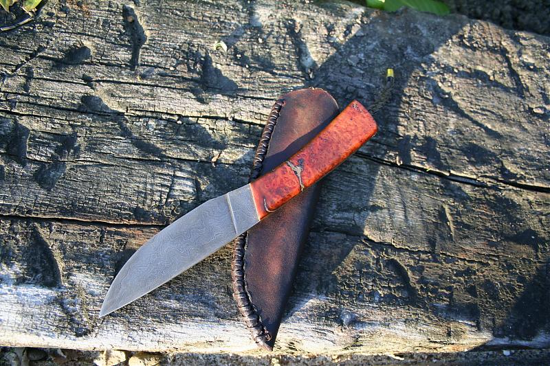

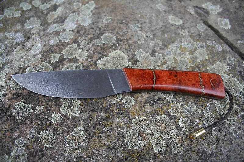

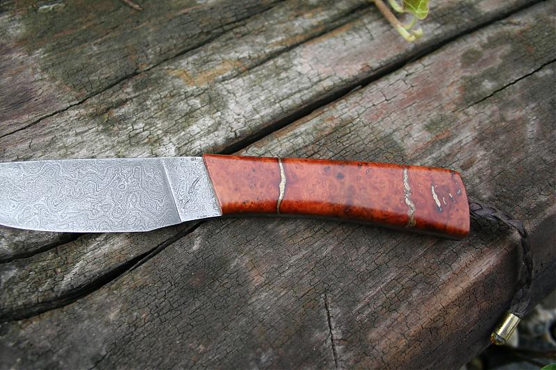

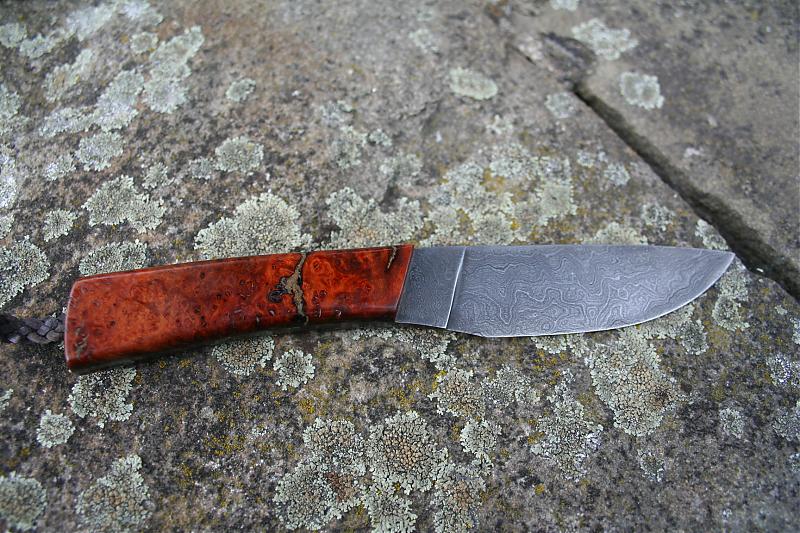

Hier mal mein Neustes
Damast 448 Lagen mit Ambonia

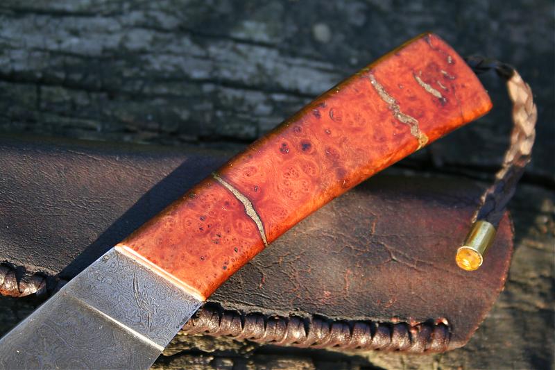

Das Mistzeug zeigte seine Risse erst beim Aufschneiden
Ich hab die Risse dann mit Broncestaub und Sek.kleber verfüllt.
Bin gespannt wie es euch gefällt.
Maße gibst nachher,hab jetzt keine Zeit.
Soviel noch ist ein Dreifinger Messer.
Bitte wieder Kritik üben, bringt mich weiter.

...also ich finde die Idee, aus der Not eine Tugend zu machen, schon klasse - das mit den Bronzefüllungen der Risse hat was und schadet dem Messer nicht im Geringsten...
-ZiLi-
wenn die risse nicht schon drin gewesen wären, hätte man sie reinmachen müssen, sieht sehr gut aus.
Feines Messer.
Trotz der Risse im Griffmaterial gefällt mir der Griff (vielleicht gerade deshalb) besonders gut.
Gruß Klaus
Grüß Dich stephan,
sehr schön, schnittige Form u. toller Damast.
Ich gehöre wohl weder zu der Kordel noch Fangriemenfraktion, aber diese Lösung find ich richtig gut. ( hast ja keine Masse angegeben, aber Dreifinger ...)
Broncestaub in Hölzer hab ich auch schon gemacht. ( Ambonia u. Jarra)
Finde ich gerade bei rötlichen Hölzern sehr fein. ;)
Doch, gefällt mir , ...

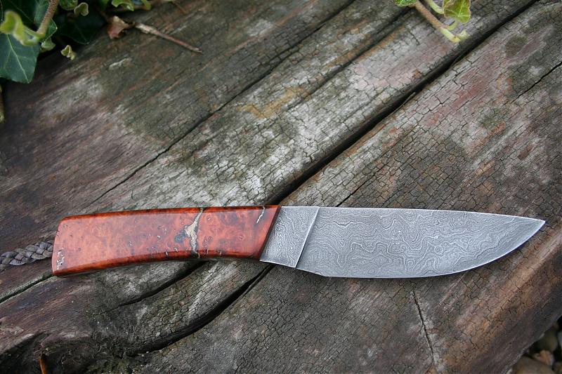

So nun ein paar Maße
Hosentaschen freundliche 70gr
Die Klinge ist inkl. Fehlschärfe 95mm lang,der Griff 85mm,
Griffstärke 10mm

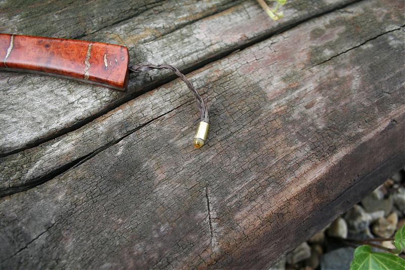

Das Lederriemchen in der verdeckten Riemenöse ist aus 4 Riemchen geflochten. In dem Röhrchen hab ich einen kleinen Bernstein eingesetzt.
Die Klinge ist aus 1.2842 und 75Ni8 ca 3mm dick an der Fehlschärfe.
Wenn das kleine Lederhöschen dafür fertig ist mach ich nochmal ein paar Bilder
Bis denn

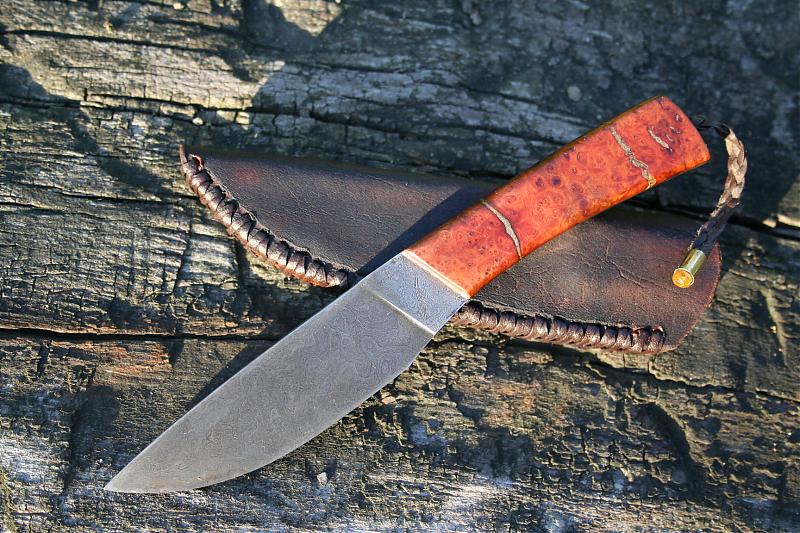

Wie versprochen ein paar Bilder mit Lederhöschen.
Da wir ja alle auf der Suche nach seltenen Materialien sind, hab ich hier was besonderes:
Das Leder ist "doppelt " gegerbt und zwar entstand die "zweite" Gerbung
durch aufdrücken der Hände vieler Menschen.
Keine Sorge es stinkt nicht nach Schweiß.
Ein paar tausend werden es wohl gewesen sein.
Jetzt ratet mal.:confused:
Die Scheide muss noch ein bißchen gefettet werden dadurch kommt noch
ein leichter Glanz ran.

Hallo stephan
Das Messerchen gefällt mir ausgesprochen gut. Irgendwie finde ich, es ist in sich stimmig. Also Proportion und Damast und Holz...
Nur komm ich nicht drauf, woher das Leder stammt. Obwohl, mir kommen grade ideen: Stuhllehnen, Sessel, Handlauf, Rednerpult?

Sieht sehr gut aus. Die Technik ist mir aus Japan vertraut - Risse in Keramikgegenständen werden sehr dekorativ mit Goldlack ausgebessert, was der Sache einen besonderen optischen Reiz gibt.

Ein sehr schönes Messer!
Einzig der kleine Knick in der Schneide stört mich etwas. Ansonsten gefällt mir das Messer mit seiner Linienführung sehr gut.
Der Griff sieht auch sehr schön aus. Die Verfüllung der Risse ist dir sehr gut und optisch absolut stimmig gelungen. Die Damastklinge hat auch ein sehr schönes Muster. Klinge und Griff passen gut zusammen.
Die Scheide sieht urig aus. Gefällt mir!
Schönes Teil! :super:

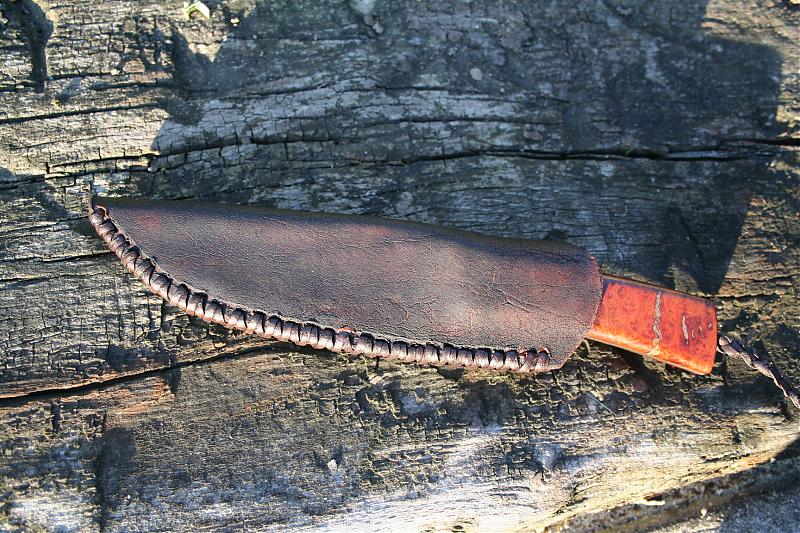

Das Leder ist von einem Sprungbock aus der Schule.
Ich hab das auf dem Trödel von einer alten Dame gekauft,die ihren ganzen Kombi davon voll hatte.
Das Leder ist ca 1,5mm dick. Ich hab die Fleischseiten aufeinander geklebtund somit eine gefütterte Scheide hergestellt.
Das Leder wird sehr hart wenn man es wässert und trocknet,
härter als andere Ledersorten die ich sonst verwende, keine Ahnug warum.
@artemis Der kleine Knick ist ein Bogen der vom Griff in die Schneide
läuft und der Handlichkeit eines "3 Finger Messers" sehr
zuträglich ist.
