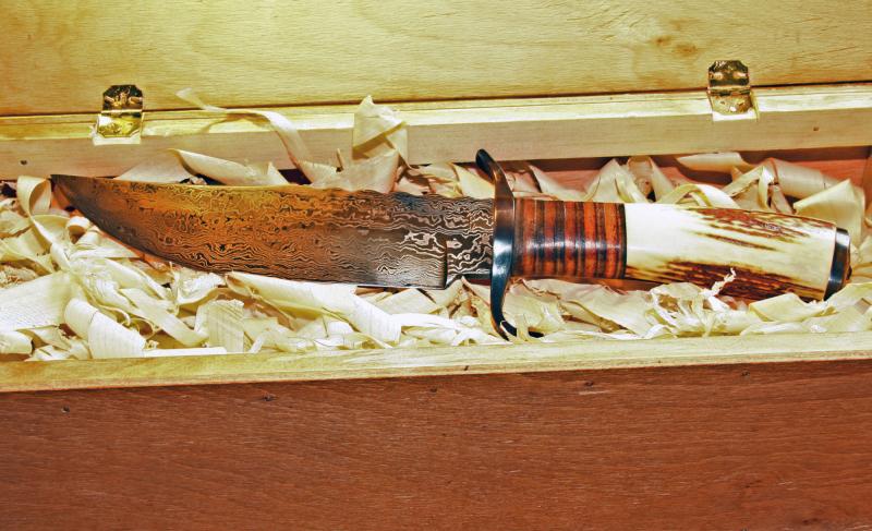

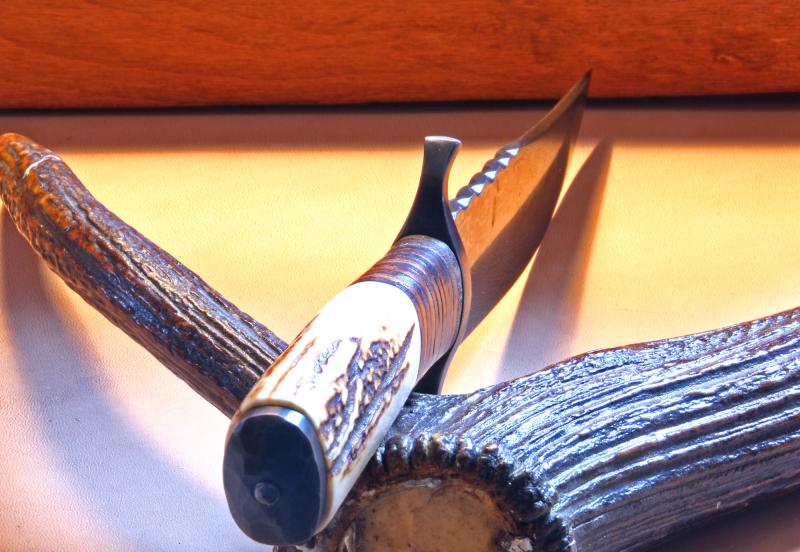

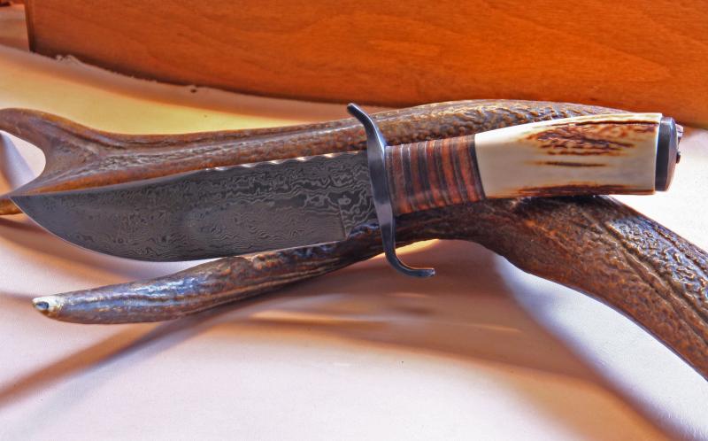

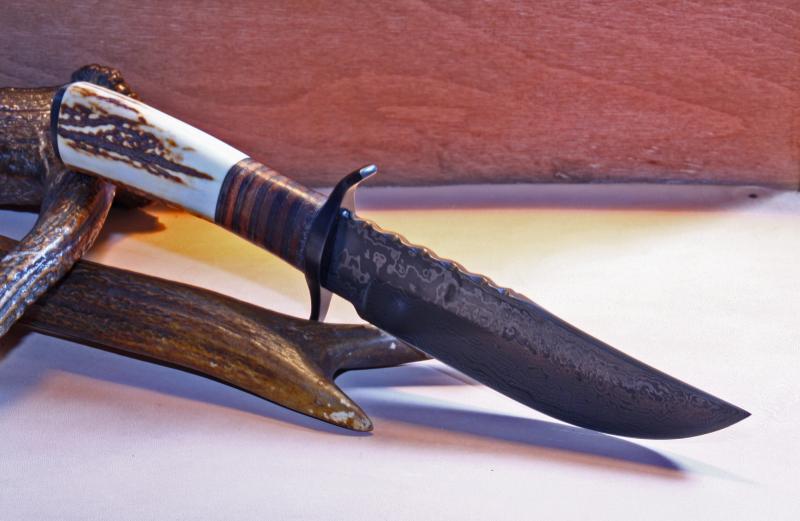

Ich möchte euch mein letztes Projekt vorstellen. Es ging darum für einen guten Freund und Kollegen ein anständiges Geschenk zum 60. Geburtstag zu machen. Na und so ist es mal wieder ein Bowie geworden, diese Messerform liebe ich doch sehr.
Hier kurz das technische:
Gesamtlänge 315mm; Klingenlänge 172mm davon 152mm scharf;
Klingenstärke 5mm an der Basis; Klingenhöhe 41mm
Der Damast stammt aus eigener Produktion (1.2842 und 60Ni20)
Die Monturen sind aus Stahl-brünniert, der S-Guard ist 80mm hoch
Griffmaterial ist Leder und Rothirsch
Gewicht: 338gr
Überreicht wurde das gute Stück noch in einer selbstgemachten Holzkiste inmitten von Hobelspänen.
So nun viel Spaß beim anschauen!
Leider bekomm ich die Bilder nicht so gut hin, da das Licht in meiner Werkstatt nicht optimal ist. Falls das klappt werden bessere Bilder folgen.

Schönes Teil! Ist das für Jozef?
Mir gefällt der geringelte Lederteil des Griffes im Kontrast zu dem fast weißen Hirschhorn besondes gut. Und der "dynamische" Schwung im Parier.
Machst Du noch eine Scheide oder ein Display dazu?

@ Hartzahn ja das ist für Josef und ob Display oder nicht weiß er selber noch nicht.

Sehr schönes Stück:super:
So edel das man es ja eigentlich schon nicht mehr rustikal nennen sollte.
Gibt es da ein passenderes Wort für?
Nicht-Gentleman Knife?
Ciao Sven
Wenn es kleiner wäre würde ich Citybowie sagen.
So ist es halt ein Edelbowie :)
Auch wenn ich finde das Bowie und Damast nicht zusammen geht sieht es hier sehr schön aus :super:
hallo Steelhead,
ein wirklich tolles Bowie. Edel, aber doch ein bisschen "wuchtig".
