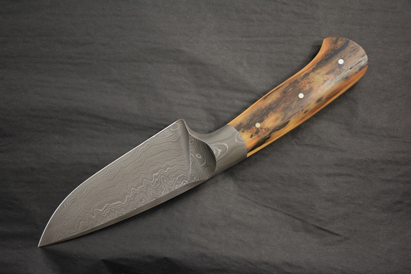

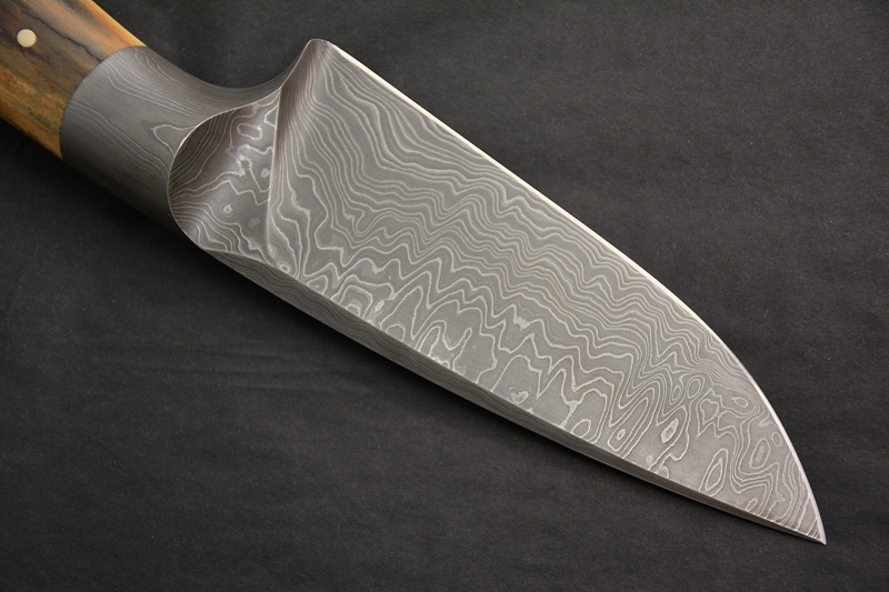

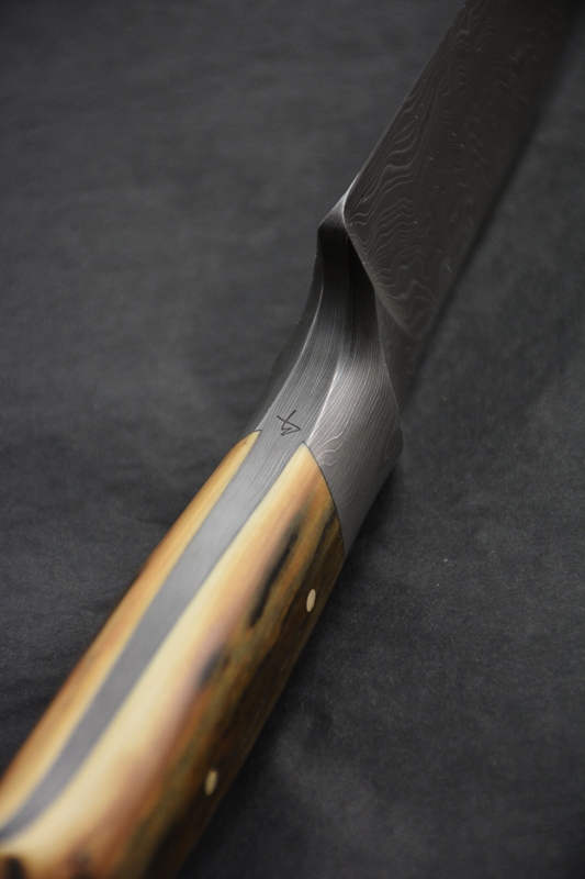

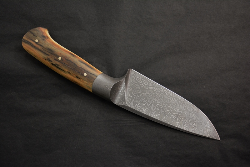

Hallo Freunde.
Heute möchte ich Euch eine Arbeit zeigen, die in der letzen Wochen meine Werkstatt verließ,
um sich auf den Weg zu seinem künftigen Besitzer zu begeben. :)
Ein paar Daten dazu:
Damast: FLAK- Stahl (Vierlingsflak 2. WK), Kugellager, 75ni8
Griff: Mammutelfenbein
Klingenlänge: 126mm bis zu Griffanfang, 115mm geschärft
Grifflänge: 113mm
Gesamtlänge: 239mm
Gewicht: ca. 310g
Ein fabelhaftes Wochenende wünsche ich Euch und danke fürs Anschauen.

Wow,
da verschlägt es mir die Sprache.
Das ist ja eine Traumarbeit, einfach genial.
Das nenne ich ein funktionales und trotzdem wunderschönes Messer.
Herrliches Material, super Griff.
:super:
Hey Kilian, ist ja fast schon ein Klassiker;-) Sehr schönes Messer mit wunderschönen Details:super: Zum F&F braucht man nix zu sagen.
Ach ja, kannst du in etwa sagen in welchem Verhältnis du die Stähle verwendet hast?

Das Verhältnis der Stähle zueinander ist in etwa das folgende:
Der Wälzlagerstahl zu drei Teilen und dazu Flakstahl und 75ni8 zu jeweils einem Teil.
