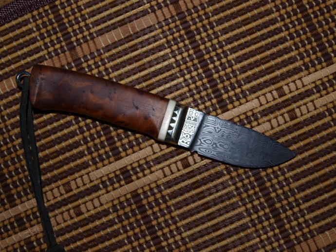

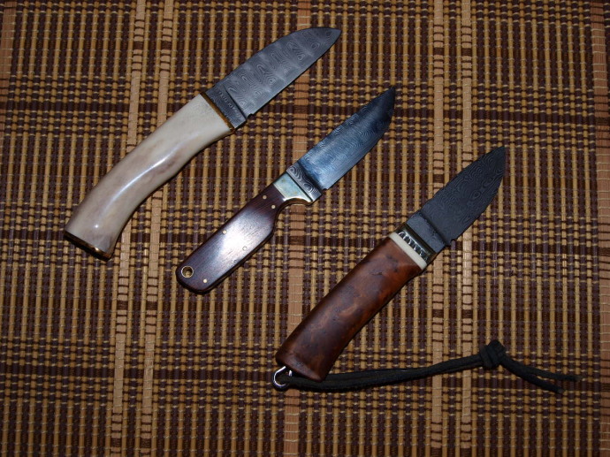

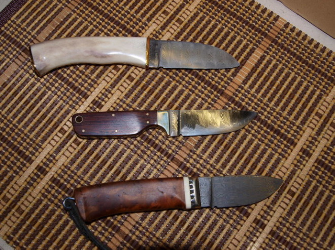

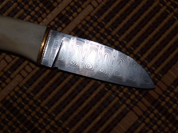

Hallo Foris, ich hätte von euch gern einmal gewußt, wie ihr die Endbehandlung von Damastklingen nach dem ätzen durchführt? Bei mir ist das stets eine Entscheidungsfrage. Ich denke halt, das Endfinish der Klinge sollte zum Gesamtbild des Messers passen. Da geht das bei mir von leicht anpoliert bis zum auspolieren des Musters. Meistens verwende ich eine rotierende Bürste mit harten Borsten, zum nachpolieren eine weichere aus Ziegenhaar. Tuchscheibe habe ich auch schon probiert, fand das Ergebnis aber nicht so toll. Bin schon gespannt wie ihr das macht.
Uwe:)
Ps. Hier noch Bilder verschiedener Klingen- Finish- Behandlung

Hallo Uwe,
für gewöhnlich ätze ich meine Klingen zuerst in Eisendreichlorid oder Salpetersäure auf die gewünschte Tiefe. Dann wird alles noch einmal fein überschmirgelt und mit Micromesh überpoliert und kommt in den Kaffee.
Dann nur noch mit Seife neutralisieren, ölen und fertig.
mfg
Ulrik
