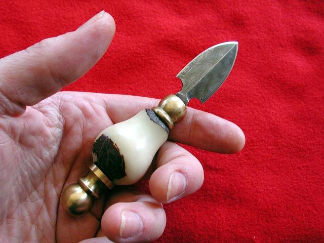

Ich habe mal vor Jahren auf einer Messerbörse,aus Spaß am Material, eine Pfeilspitze aus Damast gekauft, die dann ziemlich unnütz in der Schublade lag. ( da ich kaum noch zum Bogenschiessen komme, und dafür auch normalerweise keine Damastspitzen nehme)

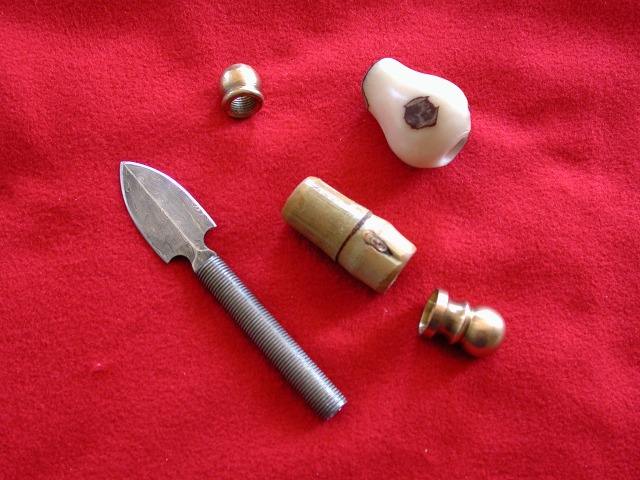

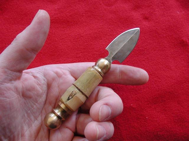

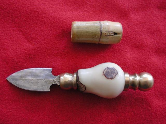

Jetzt fiel mir vor kurzem auf einem Flohmarkt eine ausrangierte Stehlampe auf, die am Lampenschirm und am Kabel diverse Teile hatte,die man vielleicht verwenden könnte. Gesagt getan. Ich habe die Pfeilspitze mit Epoxyharz in die Gewindestange aus dem Lampenfuß eingegossen. Dann die Messingschraubapplikationen des Lampenschirms etwas zurechtgefeilt und poliert. Als auswechselbare Griffelemente diente mir eine zurechtgeschnitzte Taguanuß oder ein Stück Bambus. Die Griffteile sind auswechselbar und somit sind der Phantasie keine Grenzen gesetzt (auch gut für kleine Abfallstücke aus der Griffwerkstatt). Herausgekommen ist ein kleiner Dreifingerdolch, der je nach Laune mit immer anderen Griffen ausgestattet wird.
Güße Croco

Croco schrieb:
... Herausgekommen ist ein kleiner Dreifingerdolch, der je nach Laune mit immer anderen Griffen ausgestattet wird.
Güße Croco
Der Messing-"Pinösel" am Griffende ist natürlich Geschmackssache, aber Hut ab vor deinem kreativen Umgang mit diversen Materialien.
Vielleicht funktioniert die Konstruktion sogar als Wurfmesser.
RRRRRRRRRRReschpekt!!!!!!!!!!!!!
Das nenne ich mal eine innovative und kreative Lösung - pfiffig!
>>>Das Besondere ist der Feind des Normalen<<<
:irre: :staun: :D
Einen schönen kleinen "Feind" der herkömmlichen Designs hast Du da hinbekommen...
Respekt vor Deiner Kreativität!
